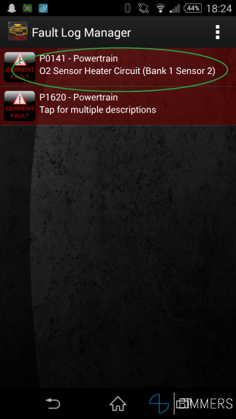

Har prøvd og googlet litt for og finne ut hva koden p0141 betyr for noe. Men klarer ikke helt og bli klok på det. Eneste jeg leste meg fram til er at dette kan ha noe med lambdasonde og gjøre? Feilkoden jeg fikk opp idag sto det følgende: 02 Sensor heater circuit (bank 1 sensor 2) ?
Har fått opp denne tidligere også men så prøvde jeg bare og slette den. Men så dukket den opp igjen idag når jeg tok en diagnose. Jeg har heller ingen motorlampe som lyser?

Er det totalt 2 lambda sensorer på disse bilene? Men om dette er feilen, hvorfor lyser ikke motorlampe da ?
Legger ved et bilde her:
post-45157-0-40733400-1416854573_thumb.p
Endret av vegard89
Det er vel totalt 4(!) lambdasensorer på disse bilene. Før og etter katalysator, for sylinder 1-3 og 4-6. Det er vel ikke gitt at alle feilkoder i motorstyring resulterer i at motorlampen lyser. Det kommer an på hvor alvorlig feil det er og hvor lenge den har vart.
