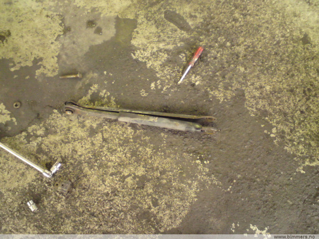

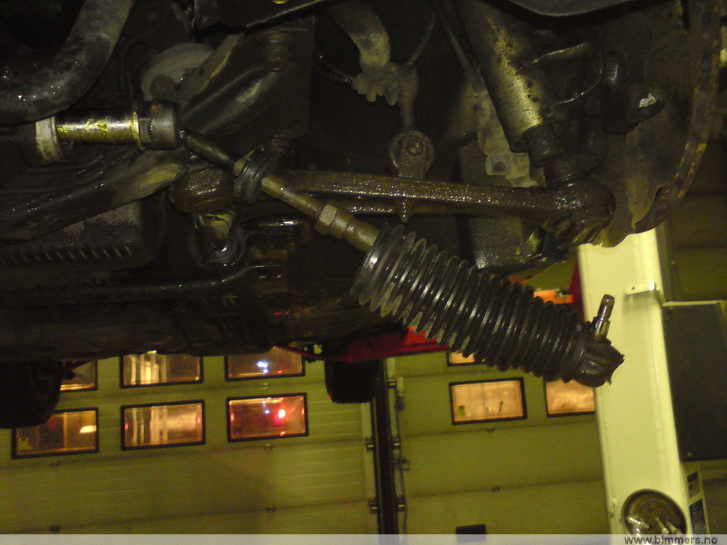

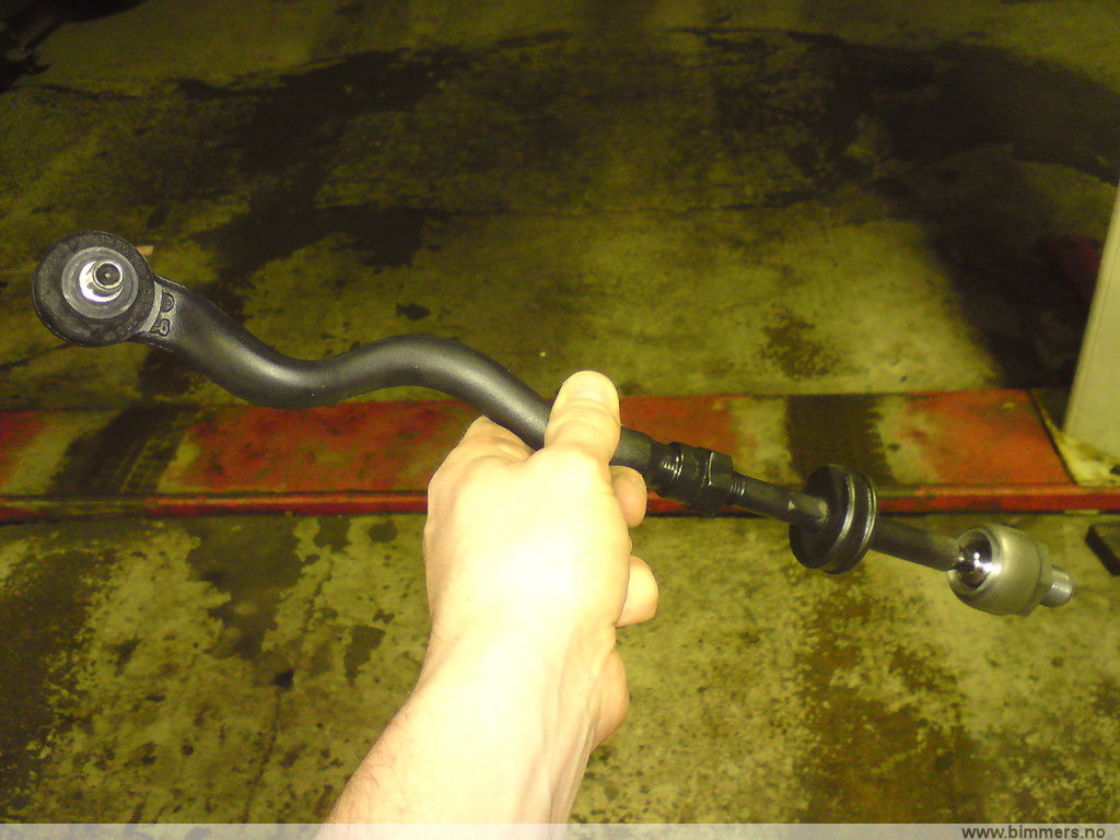

I den anledning så ble det også nye "camber-stag" bak og nye indre og ytre styrestag foran....
gammalt
nytt
Mye pes å bytte indre/ytre styrstag selv? Eller bare en mutter og solid fastnøkkel ? :wink: den indre styrkula mi er gåen...

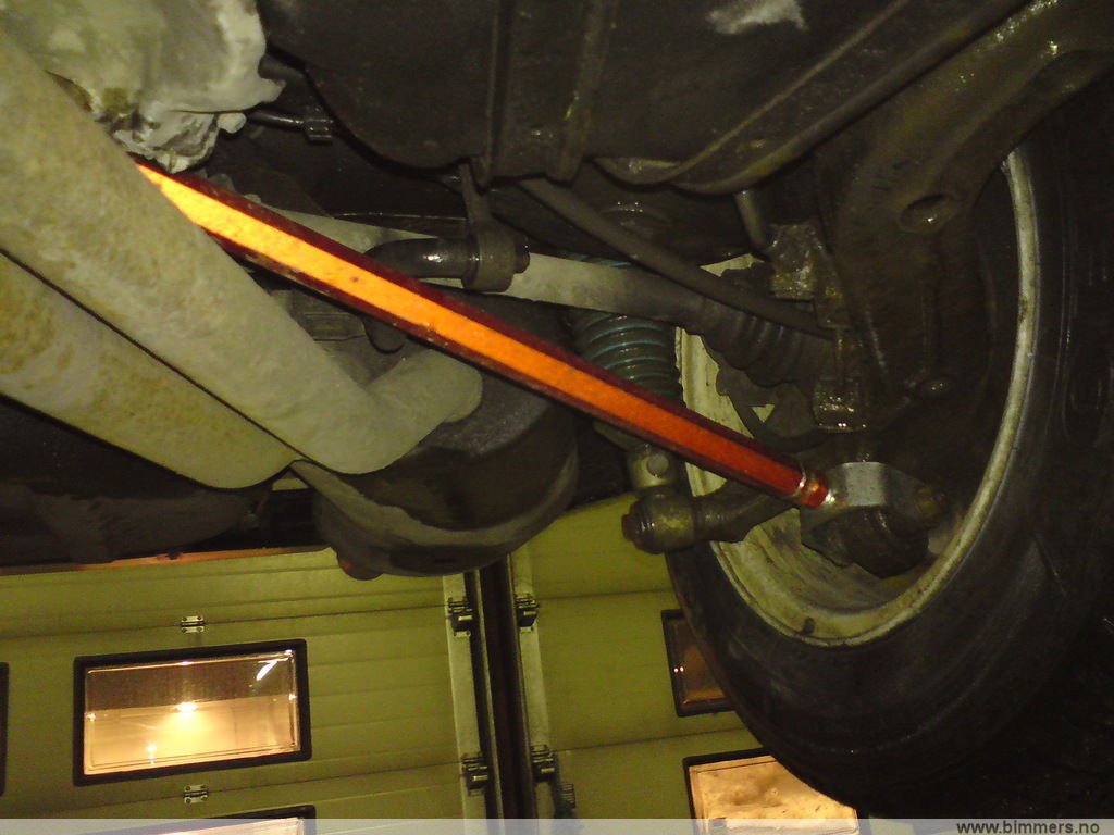

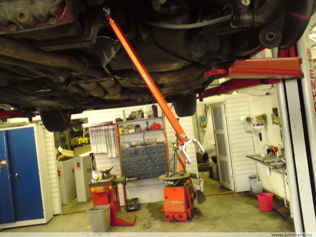

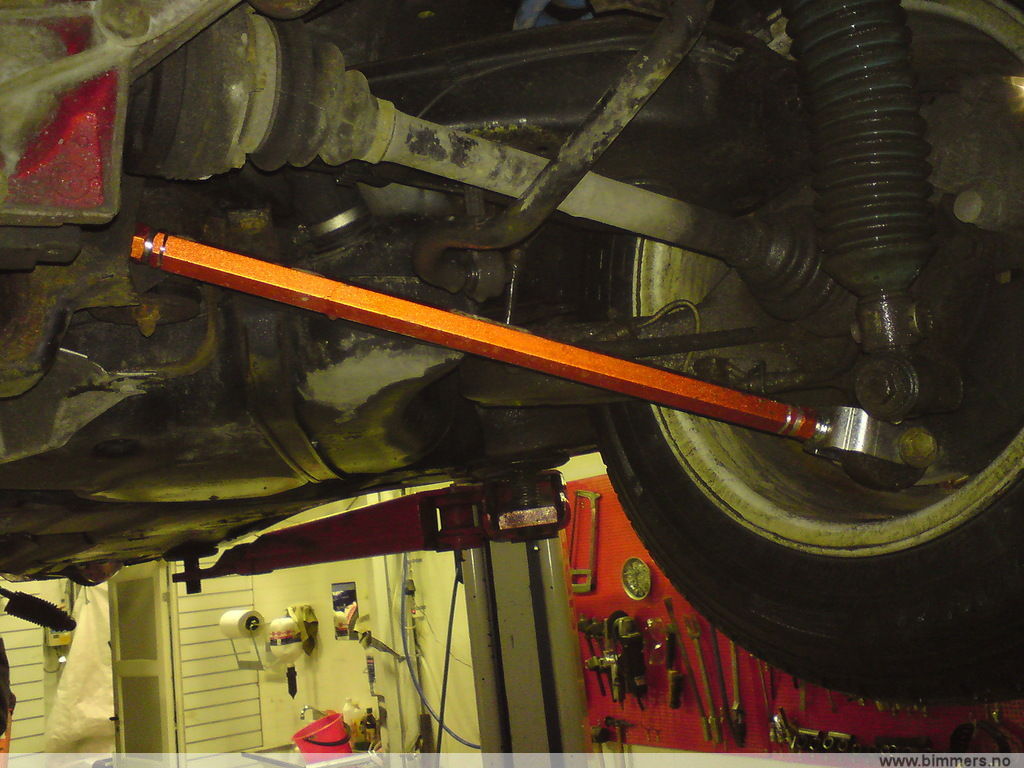

Ble friskt med oransje camberstag bak ja :wink:

Men du lurte på hva du måtte du ut med får de camberstagene og mye kan de justeres?
Kjøpes på Gs ser det ut som..
Ca 1850 for di gitt!Di kan nok stilles litt mer enn det orginale ja :wink:

Styrestagene er ganske enkelt! en mutter på kula og stor vannpumpetang til innern ;)
Camberstagene bak var værre, må løsne diffen så man får ut den indre bolten på brua, ganske klønete, men det går på det berømte håret! av justeringsmuligheter så kan disse justeres 30mm og de org. justeringsboltene er ca 5mm så har litt å gå på ;) hehe
Jeg hadde 4hjulskontroll forrige mnd inne hos en kompis, og da hadde jeg -3,5 i camber bak etter senken og det skal ikke overstige -2,75. den lille du får justert med org justeringen holdt til å sra den ned til - 3 hehe...

Det er helt latterlig liten justeringsmulighet på den exsentriske bolten på brua ja.. Må nesten ha mer om den skal senkes.. ;)
må ha sidestøtter, ellers "sitter" man jo ikke i bilen ;)
den eksentriske bolten er jo aldri ment for å lage "racerbil" understell med, så den kommer til for korta ja :) du fant vel fint ut av det med breddinga og senken du ruller rundt med :P

Mener jeg korta inn bærebrua med 2,5 cm :P
Helt sprøtt hvor mye det blir når det er så mye lengre ut (5 cm på hver side) enn originalt..
ja, iforhold til org. dimensjonene så er det snakk om stoore endringer med 5cm på hver side! ser jo hva som skjer med hjulstillinga når du skrur på den lille eksentriske bolten som sitter org. hehe :lol:
