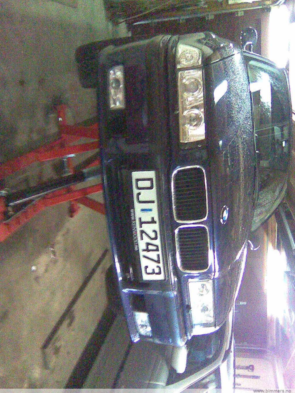

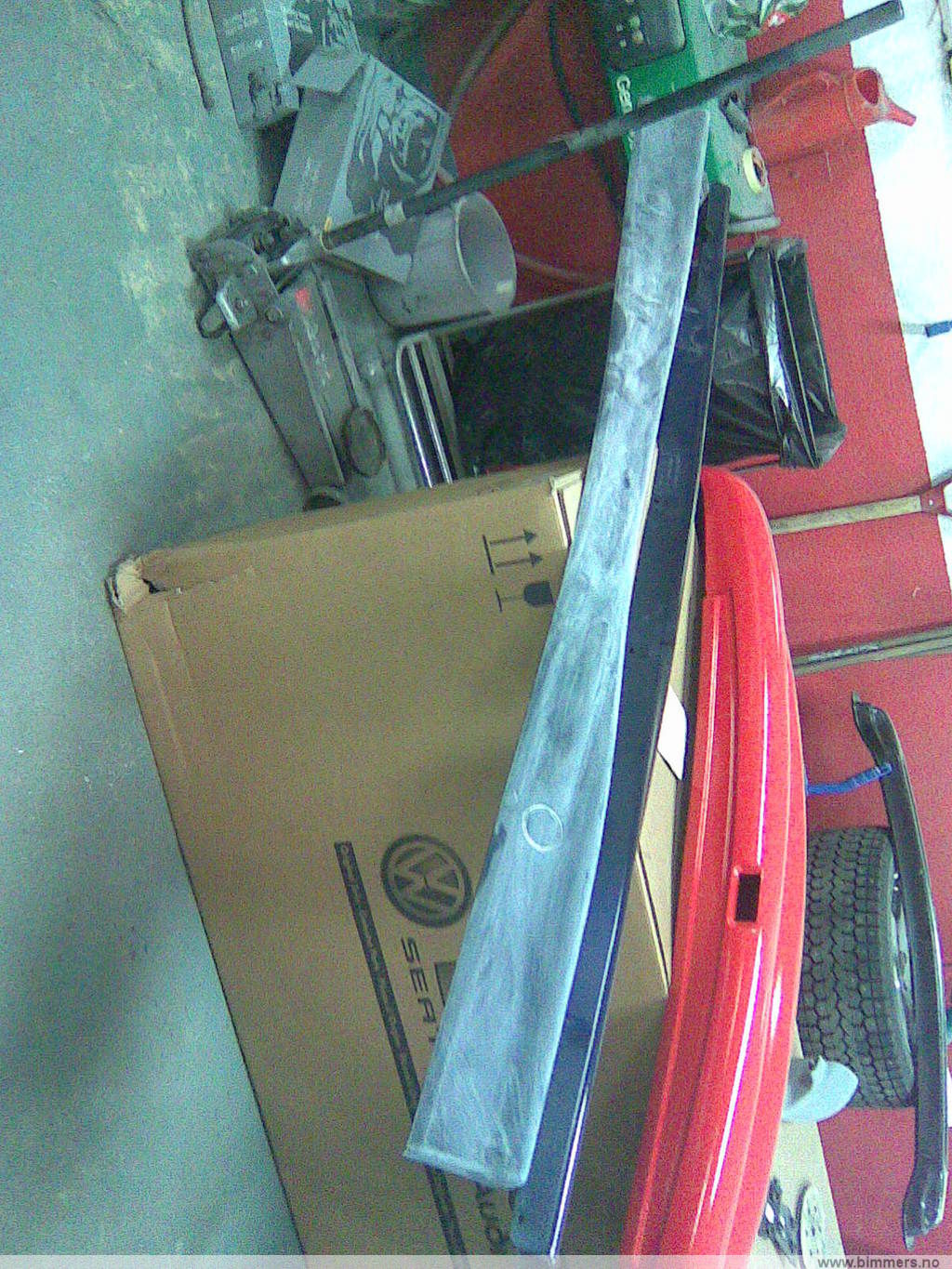

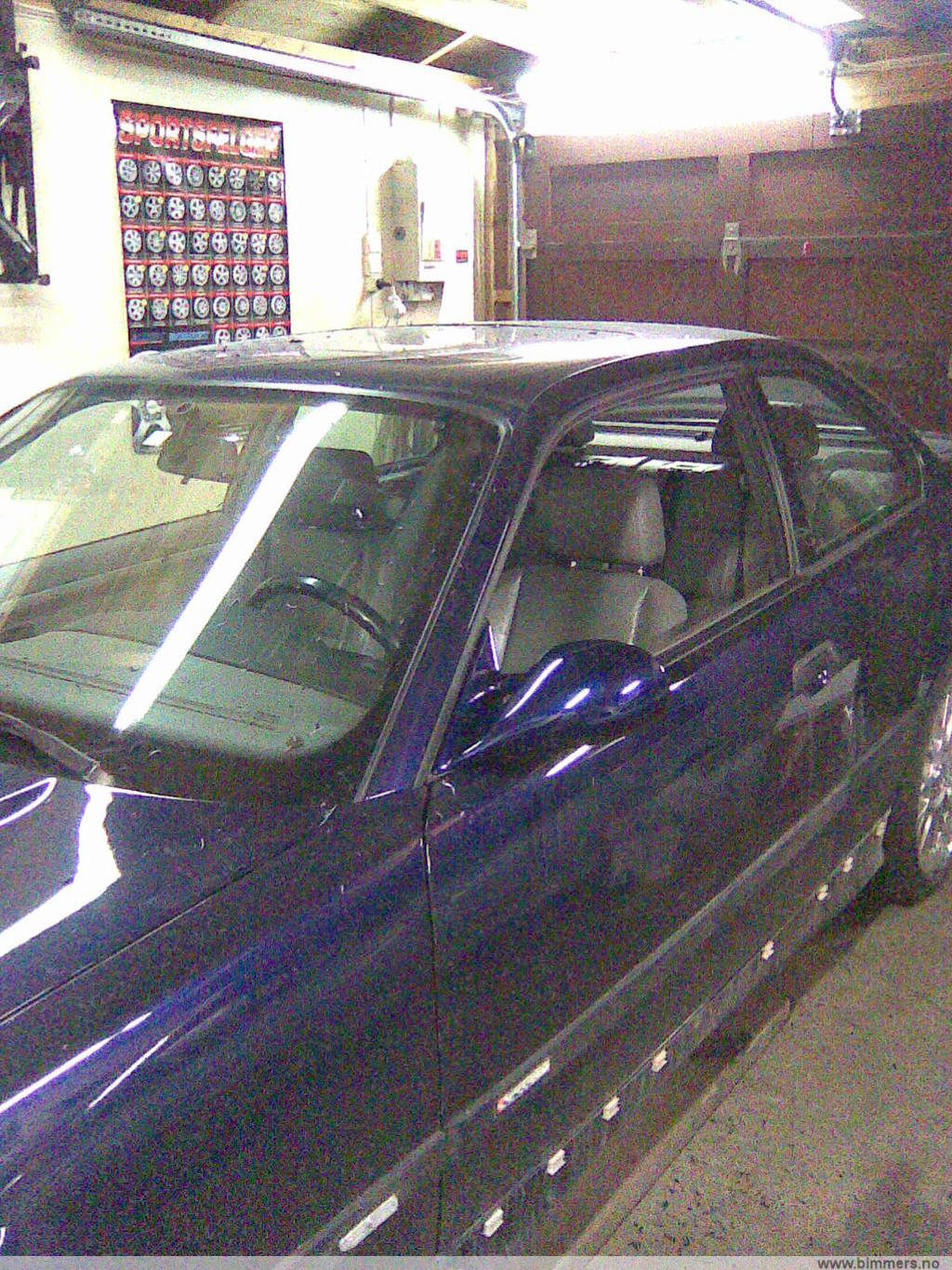

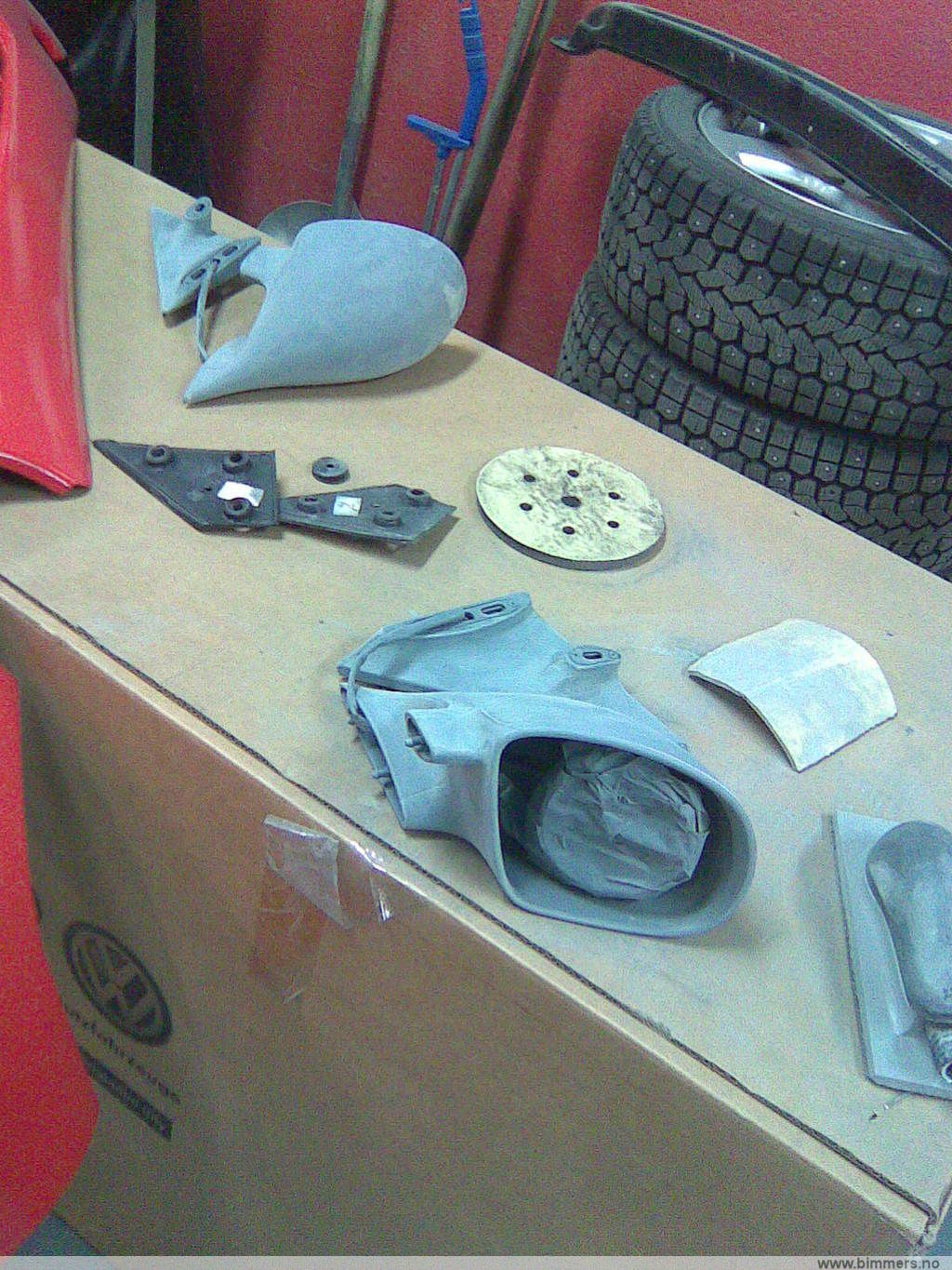

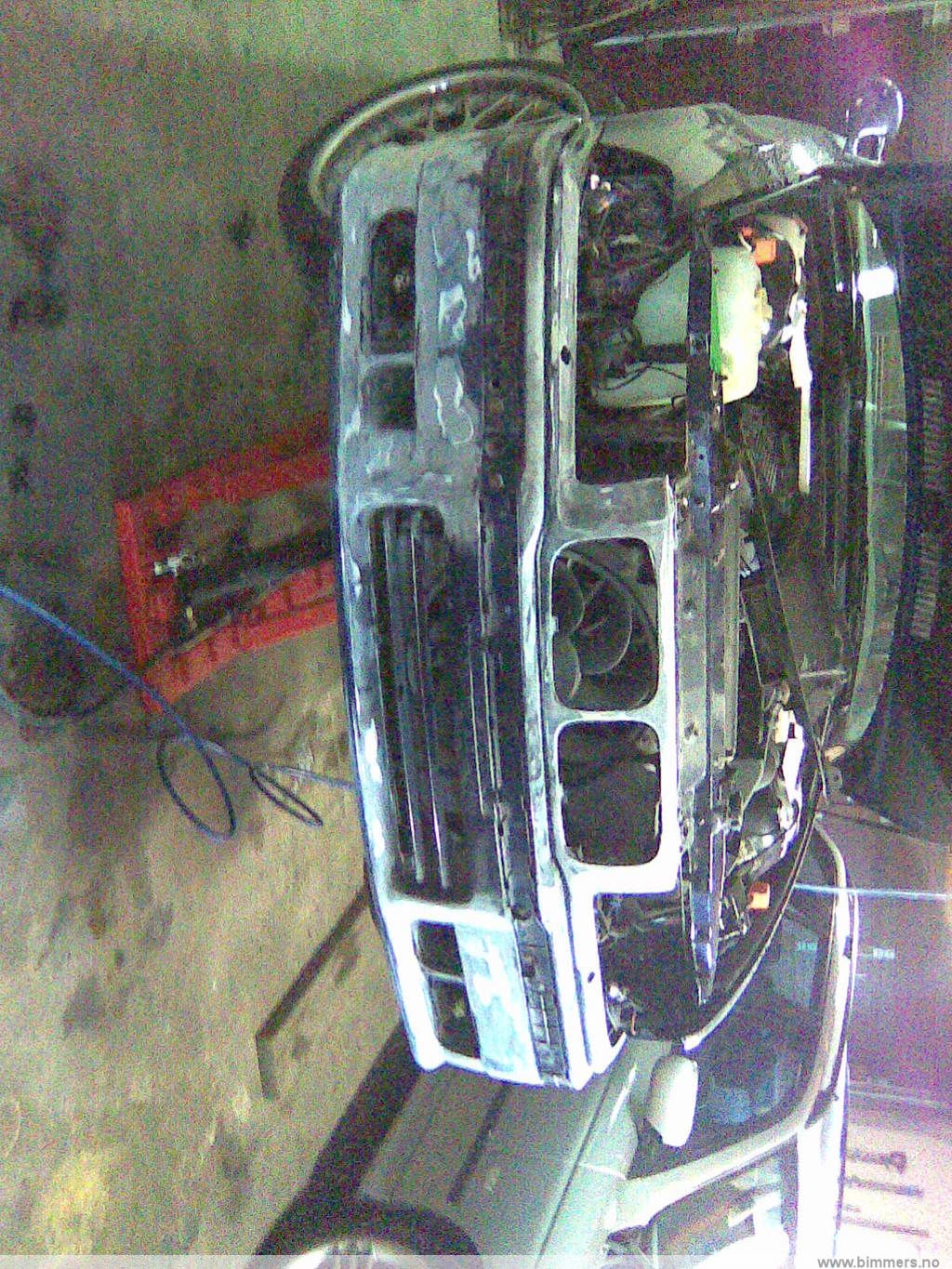

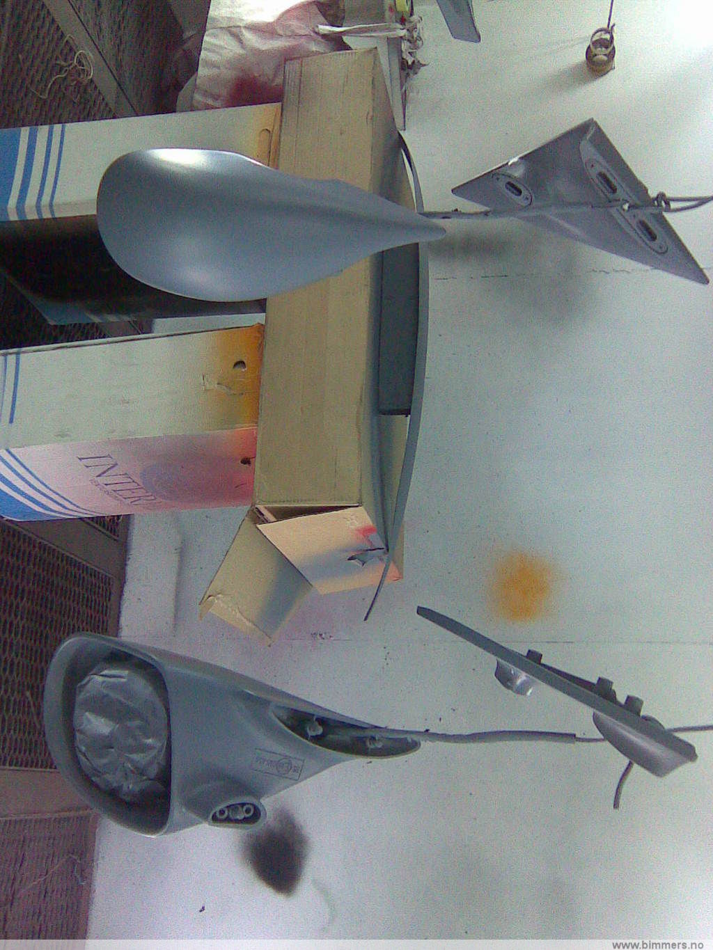

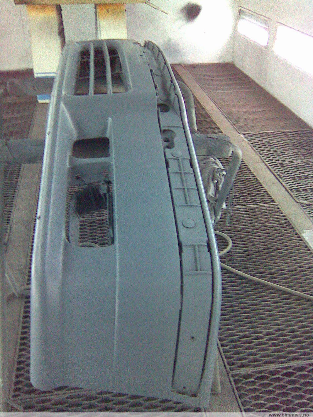

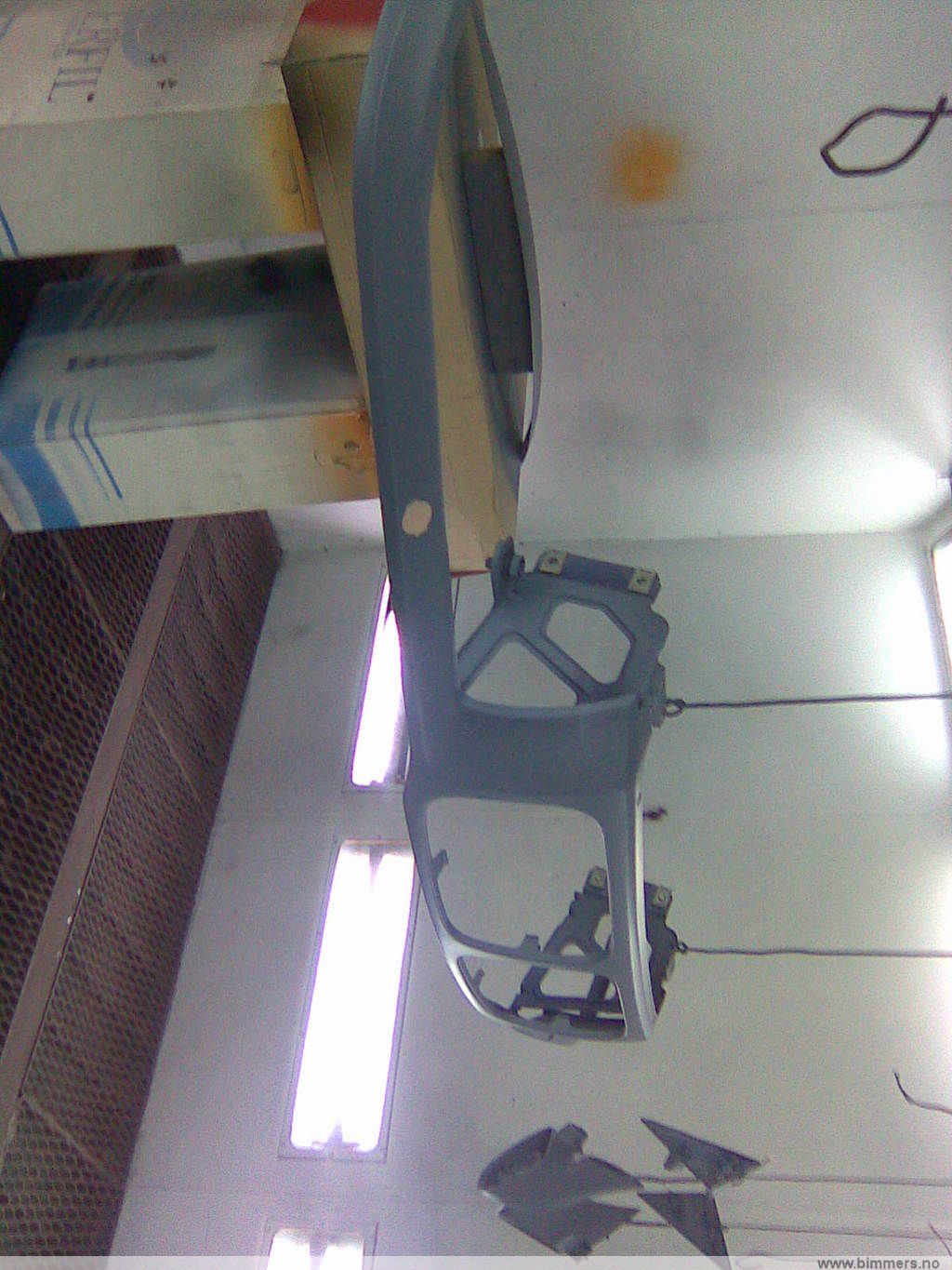

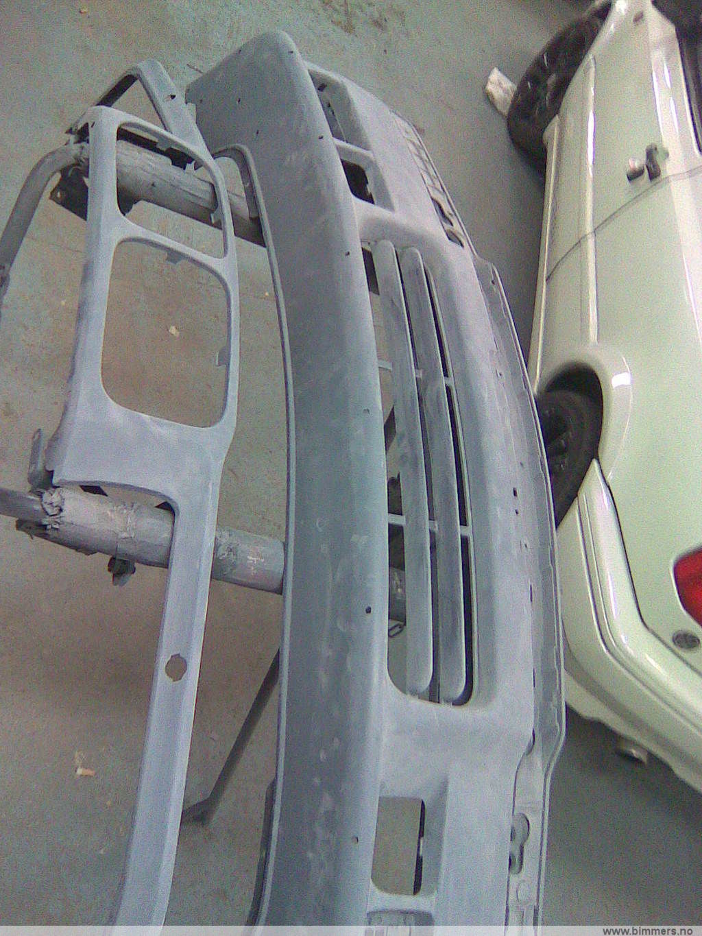

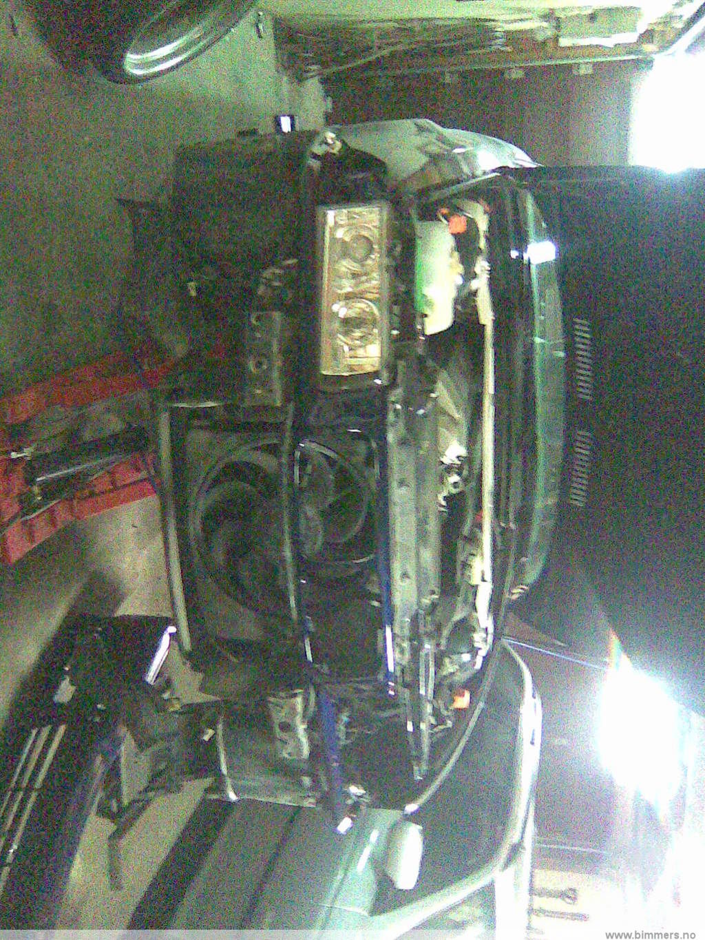

Først og fremst så var ikke bilen serlig pen etter en hard vinter! så da dro vi fram pussepapir og lakksprøyta! ;)
Fyller
Puss puss så får du en suss... :whistle:

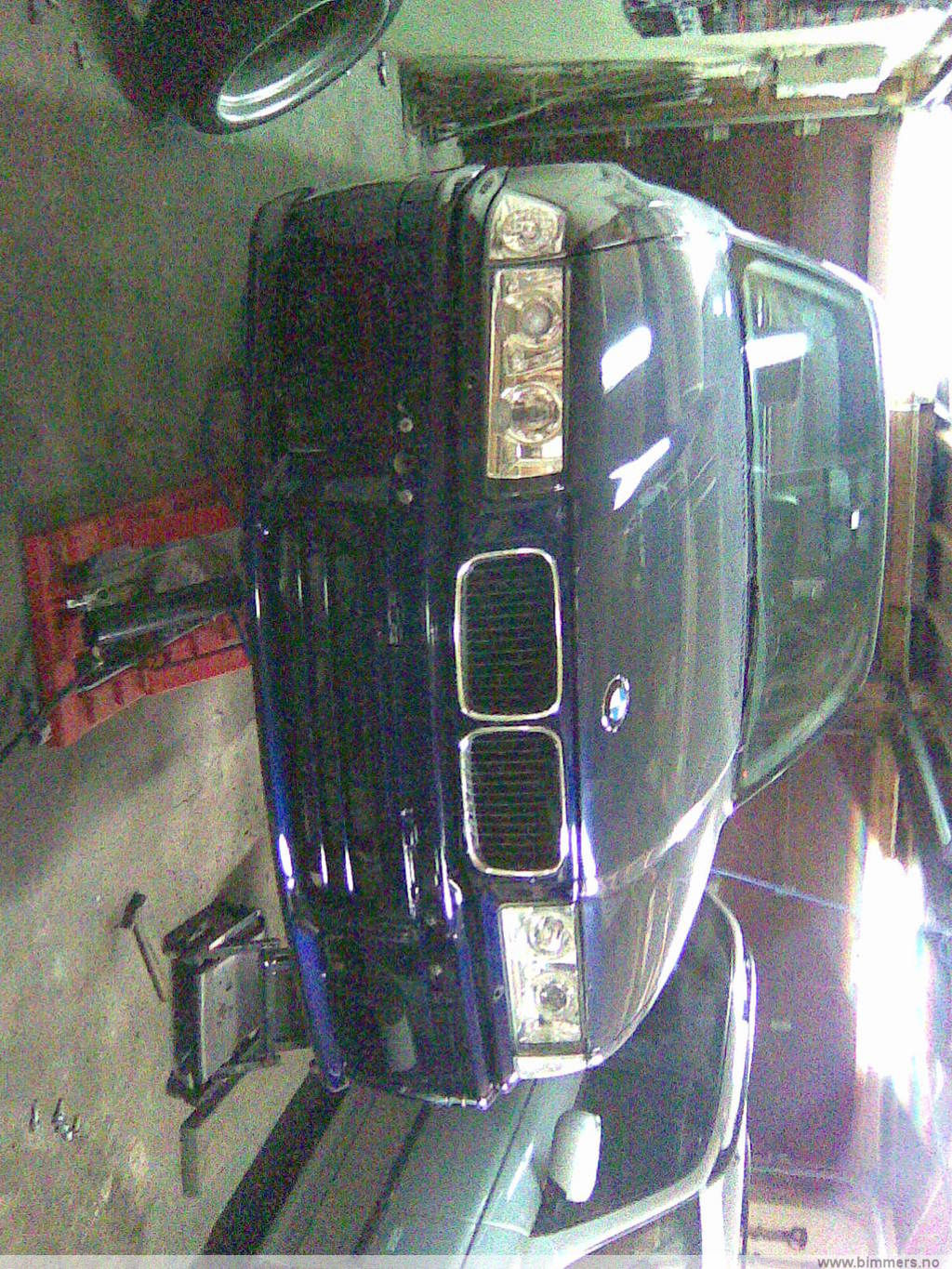

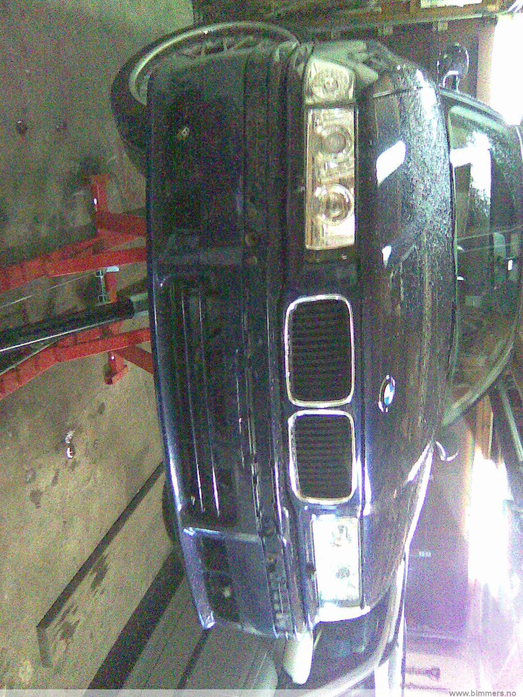

Montering

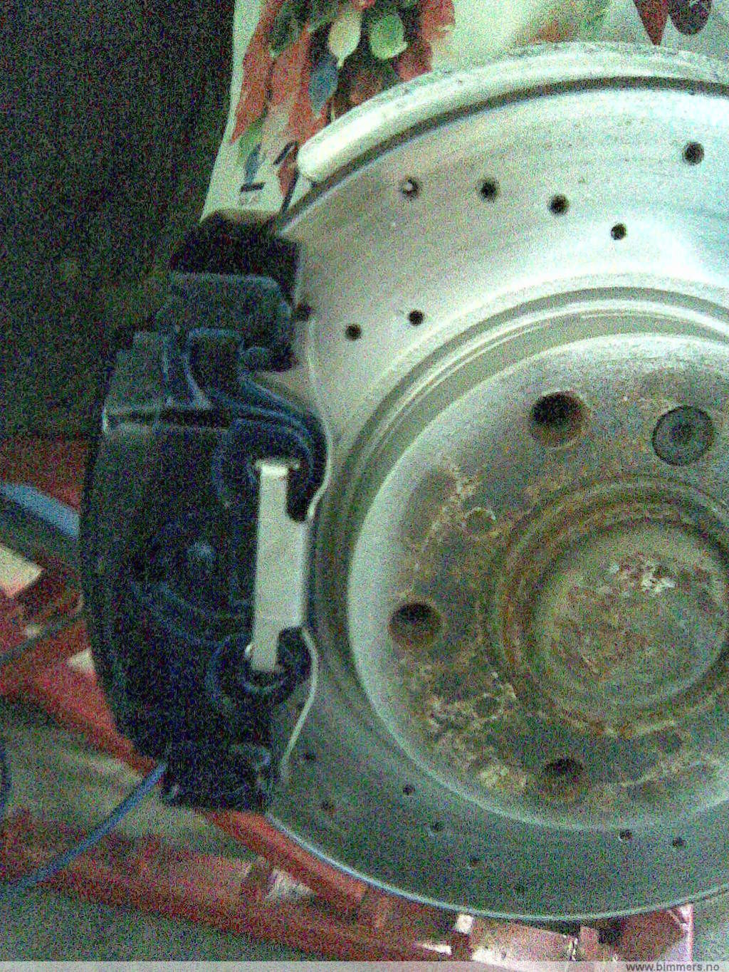

Bremsene fikk seg en dusj

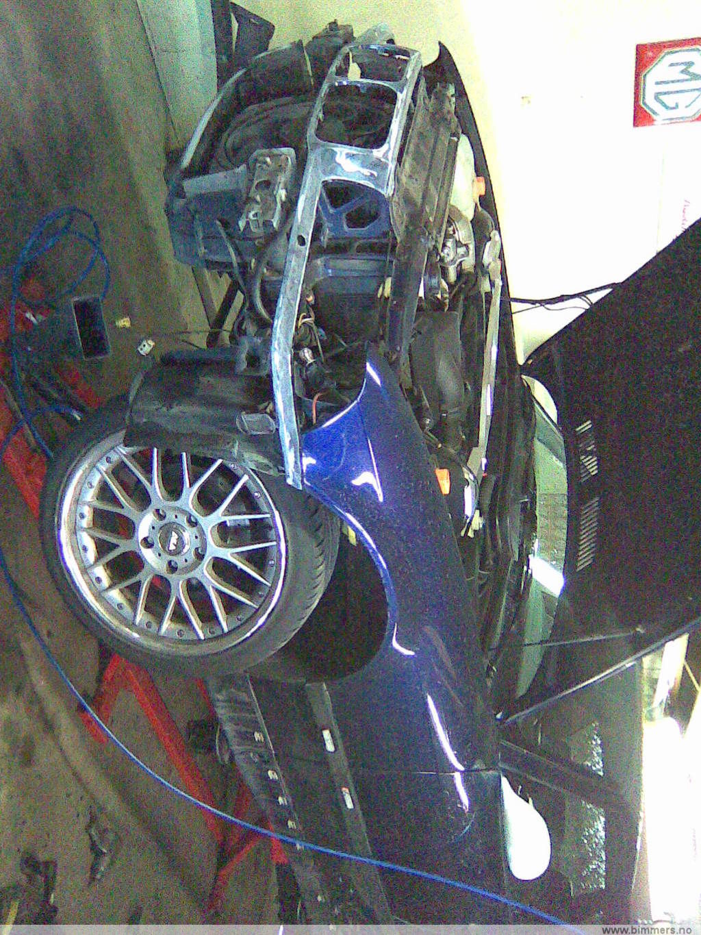

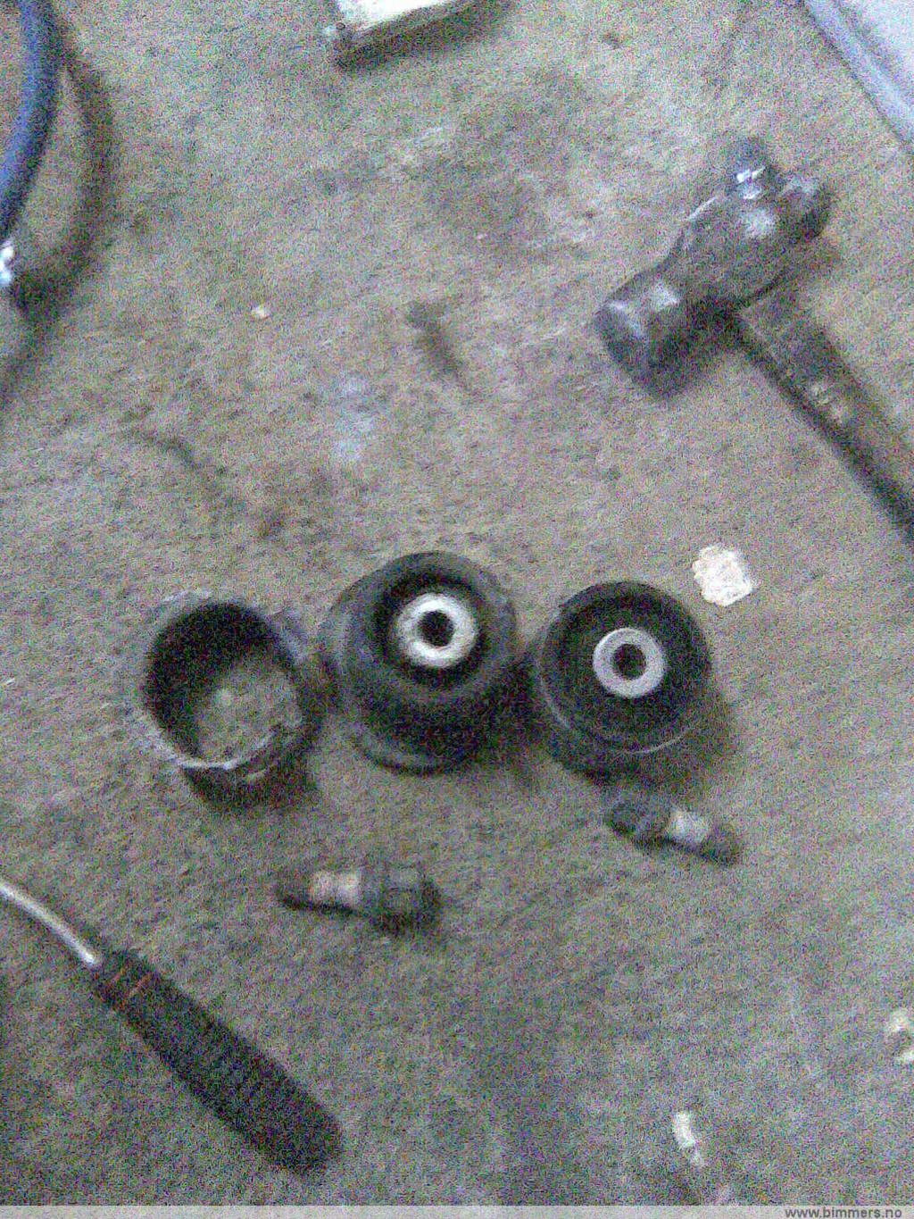

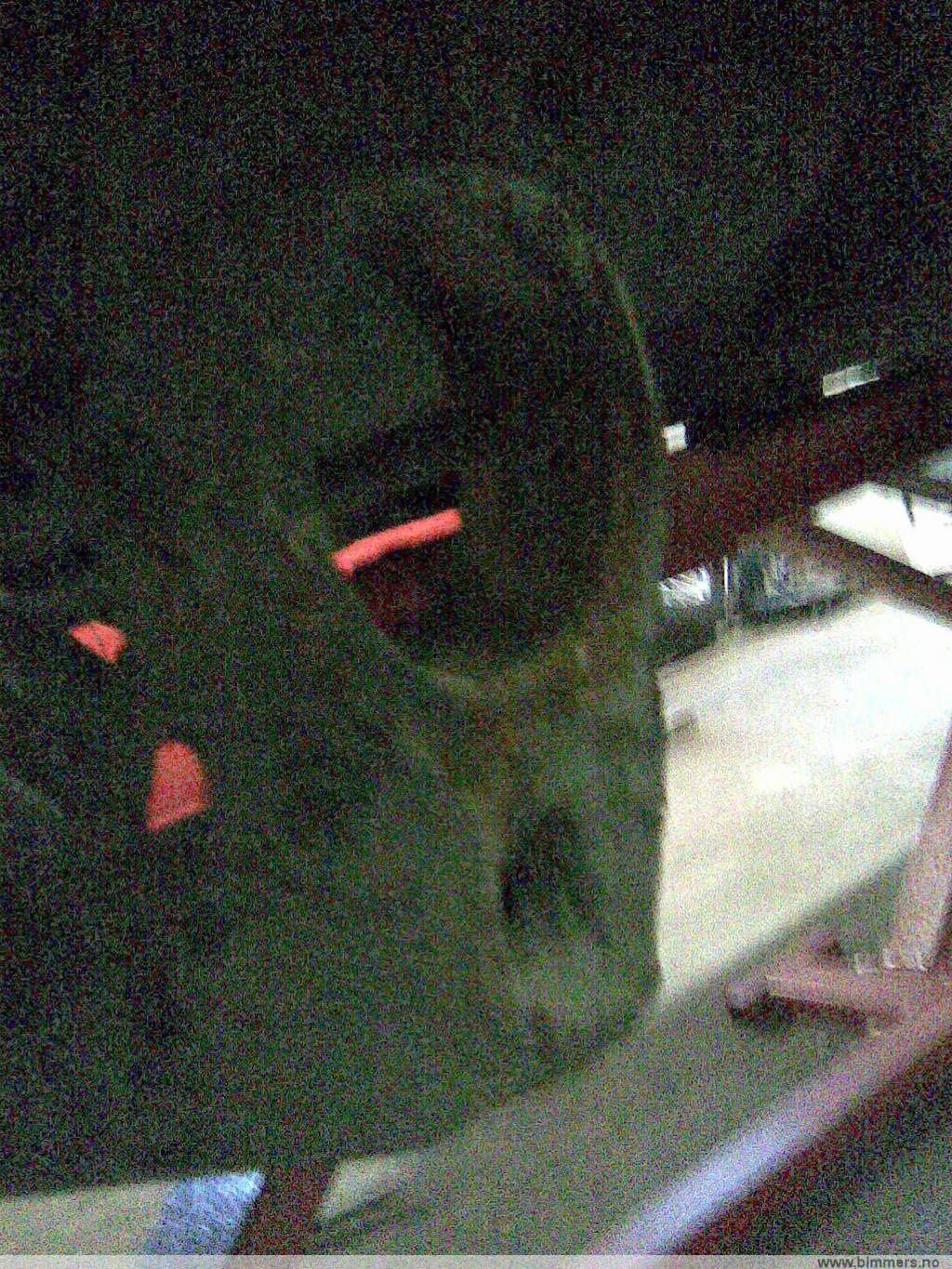

Byttet fremre bruforing bak... møkka jobb :P
Også hatt 4hjulskontroll i forbindelse med dette, og der var det mye gærnt, så godt å få ordna opp i det :)

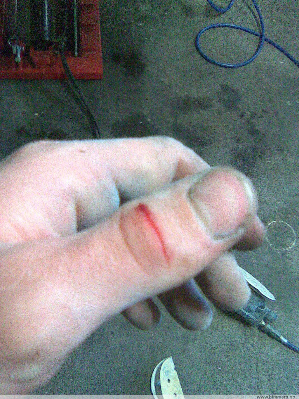

Skader hører med :P

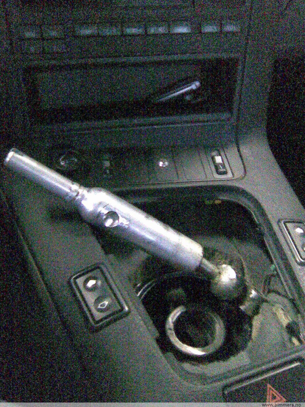

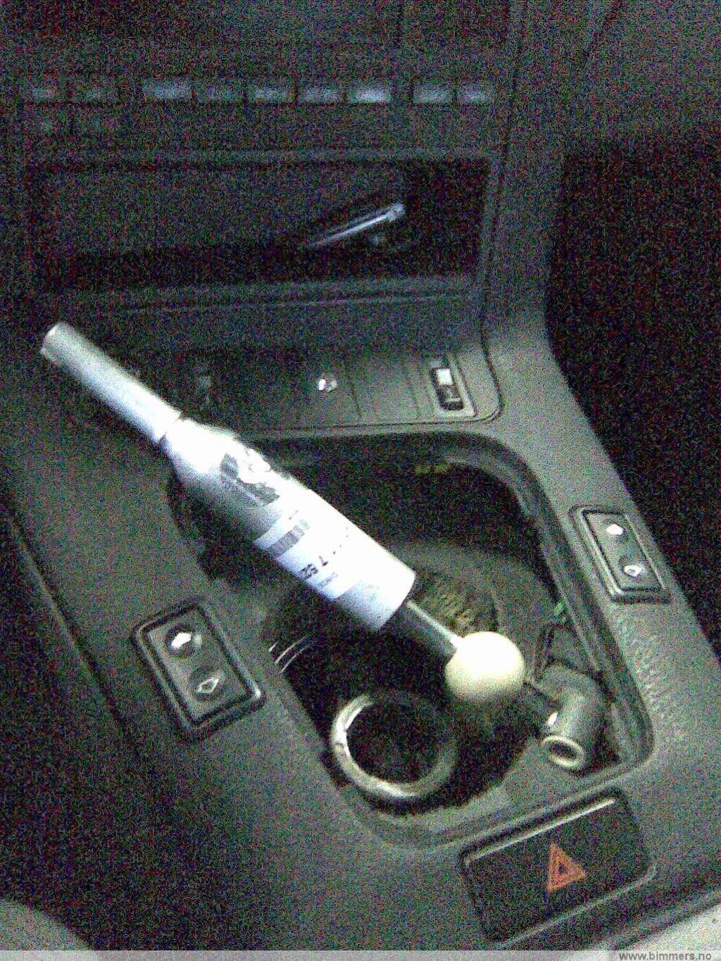

byttet til shortshifter fra koed, det ble bra men ikke i nærheten av det jeg ønsker, så denne selges igjen om noen er interesserte....
gamle

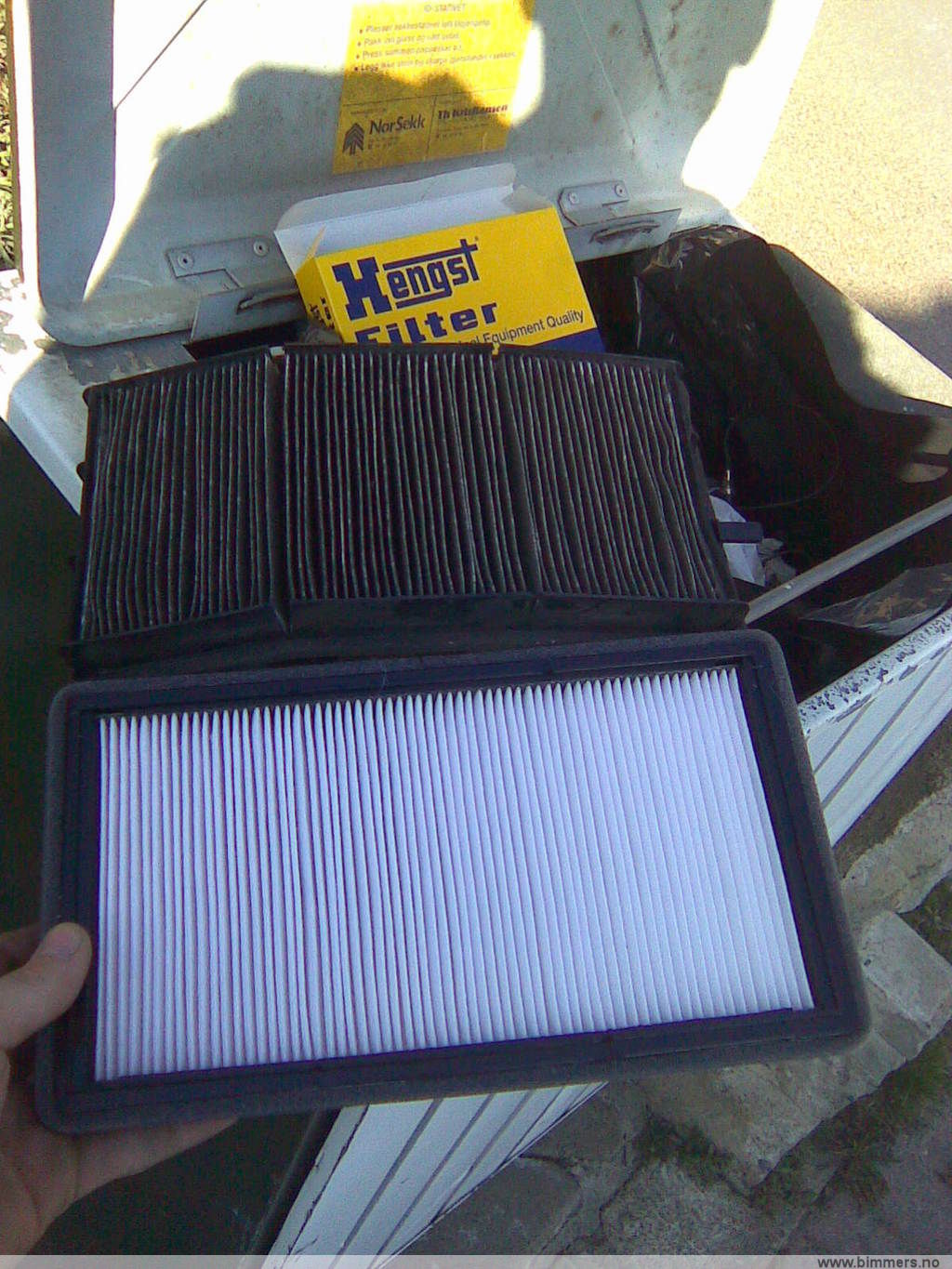

Byttet microfilter ny V.S gammel :P

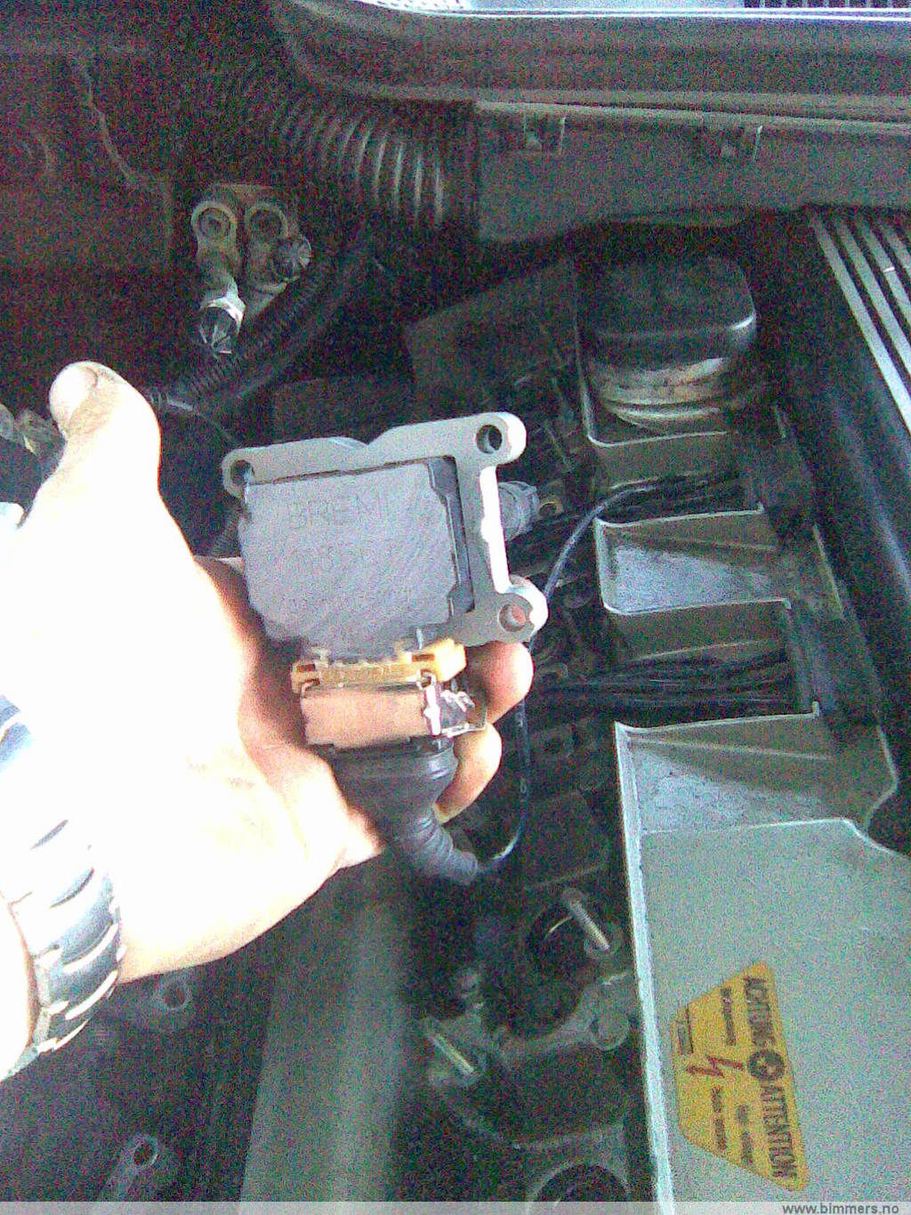

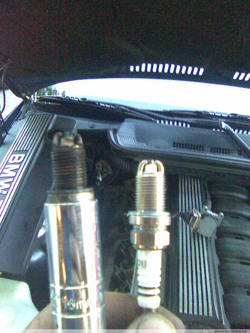

Måtte bytte plugger og en coil
Ny V.S gammel

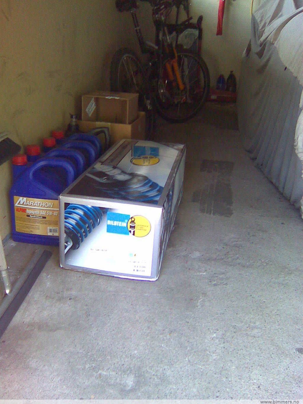

Og til slutt, en liten teaser om hva som kom i hus i dag! etter mye ønsketenking og mange dagdrømmer så er det her ;) skal på før BMWtreffet i helgen! følg med! ;)
takketakk ;)

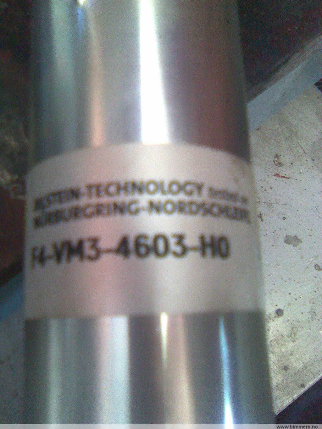

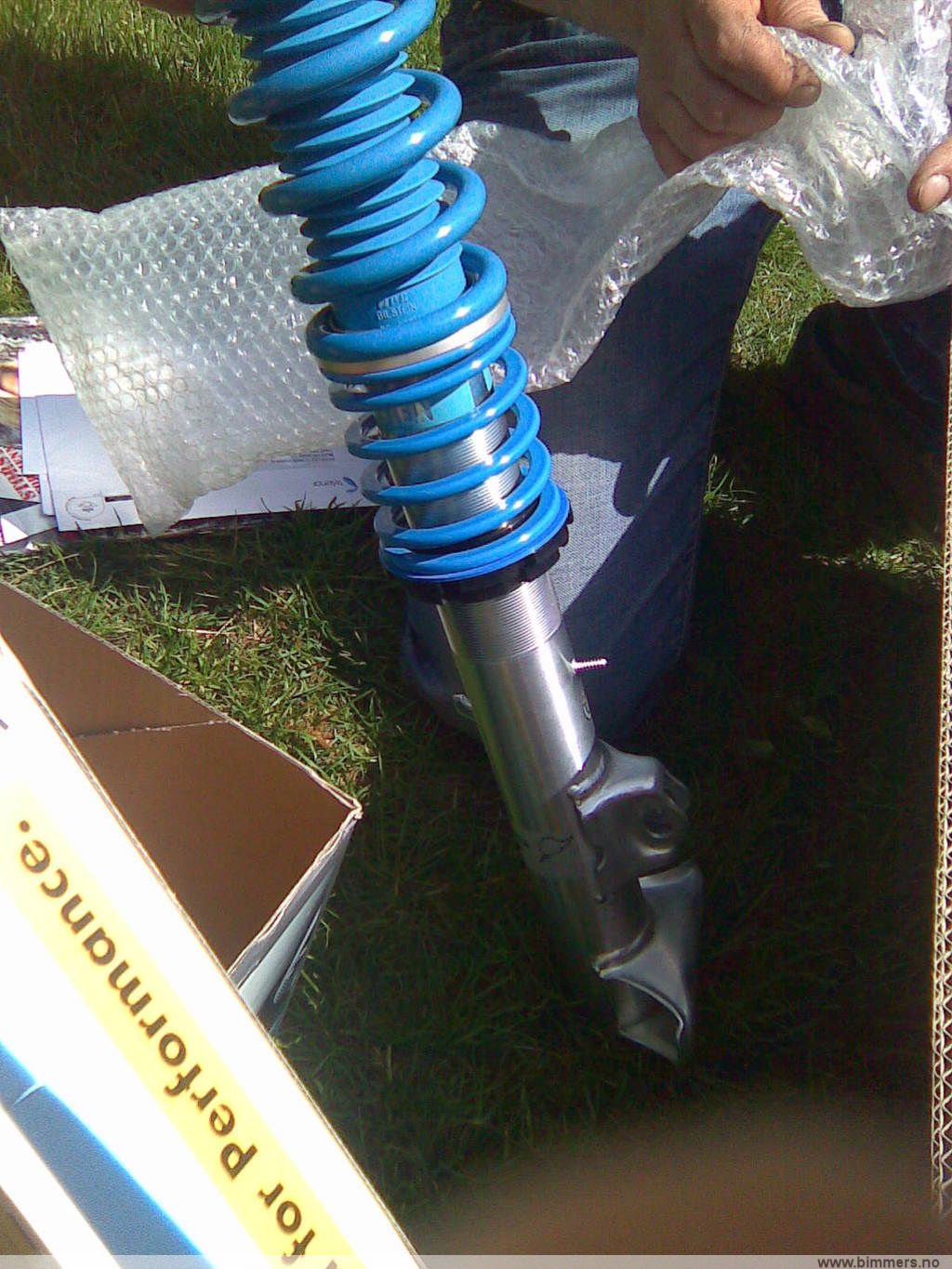

kanskje det blir litt mer respons når jeg meddeler at det ligger et Bilstein pss9 coiloverkitt i esken? \:D/
jeg står mellom b8 og pss9 til e39 nå.
Men jeg skal ikke kjøre på bane med bilen min, så jeg vet ikke om jeg trenger pss9.
:P Men det frister.

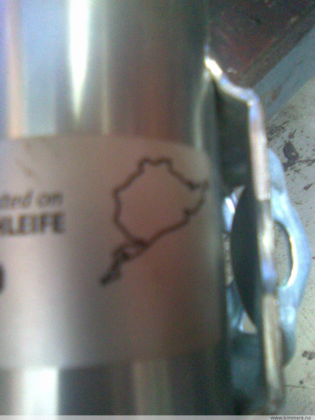

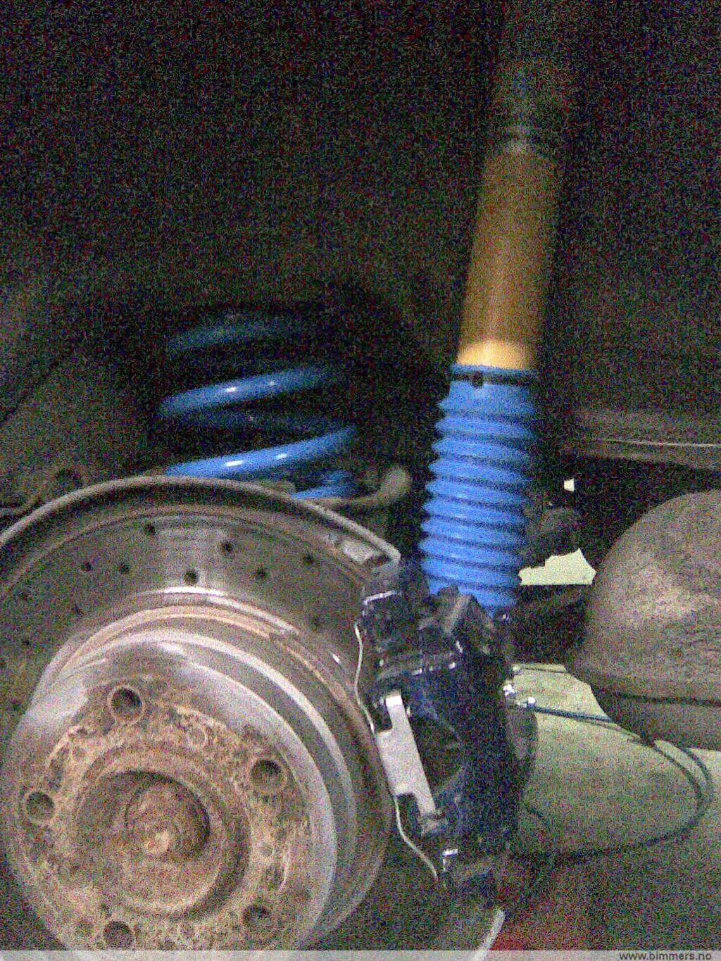

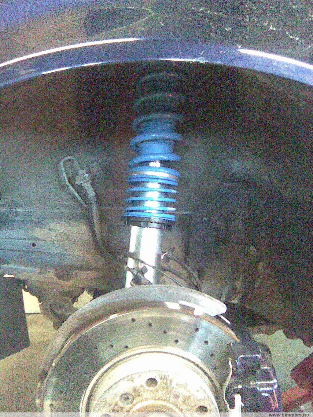

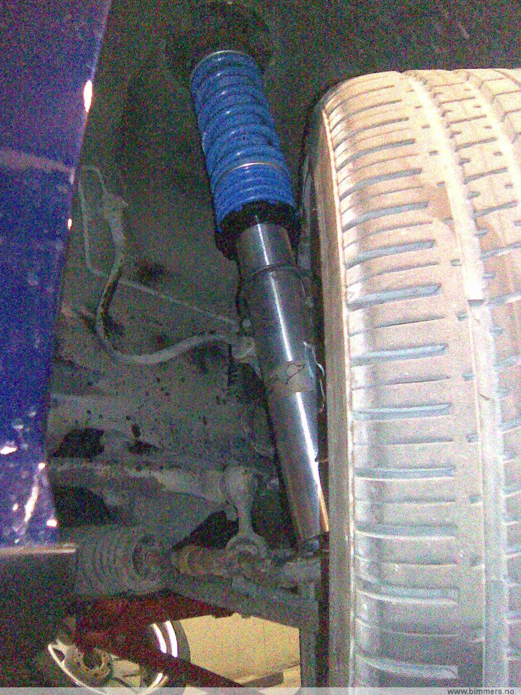

Noen enkle bilder av Pss9 kittet montert... de som var på BMW dagene rudskogen fikk vel med seg den blå bilen som subba i skjermene i alle svingene :P
utviklet på ringen! det liker vi :P

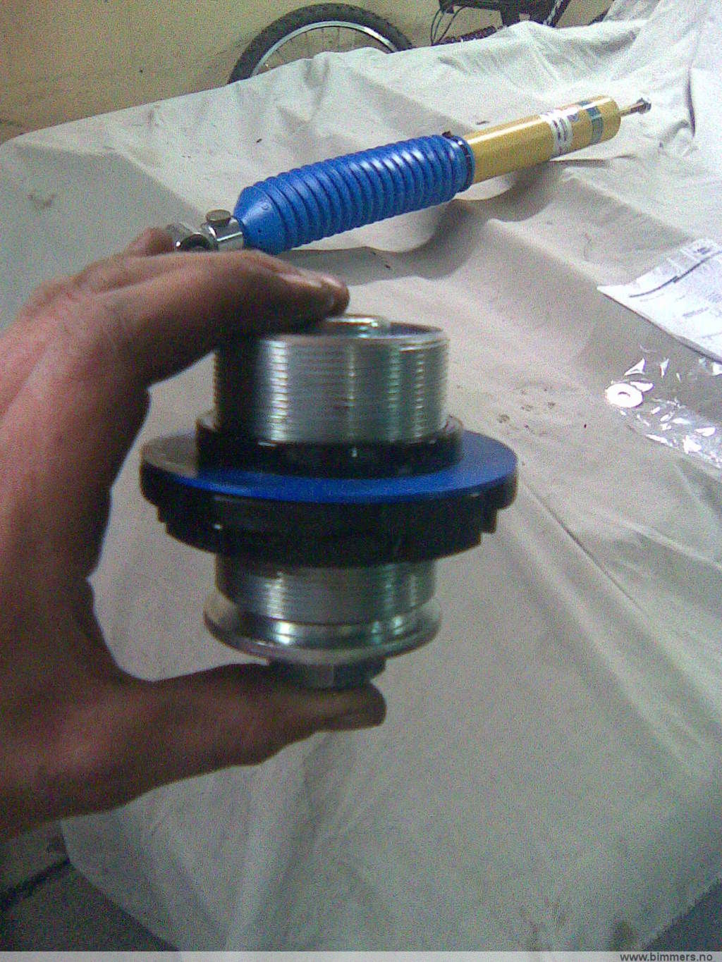

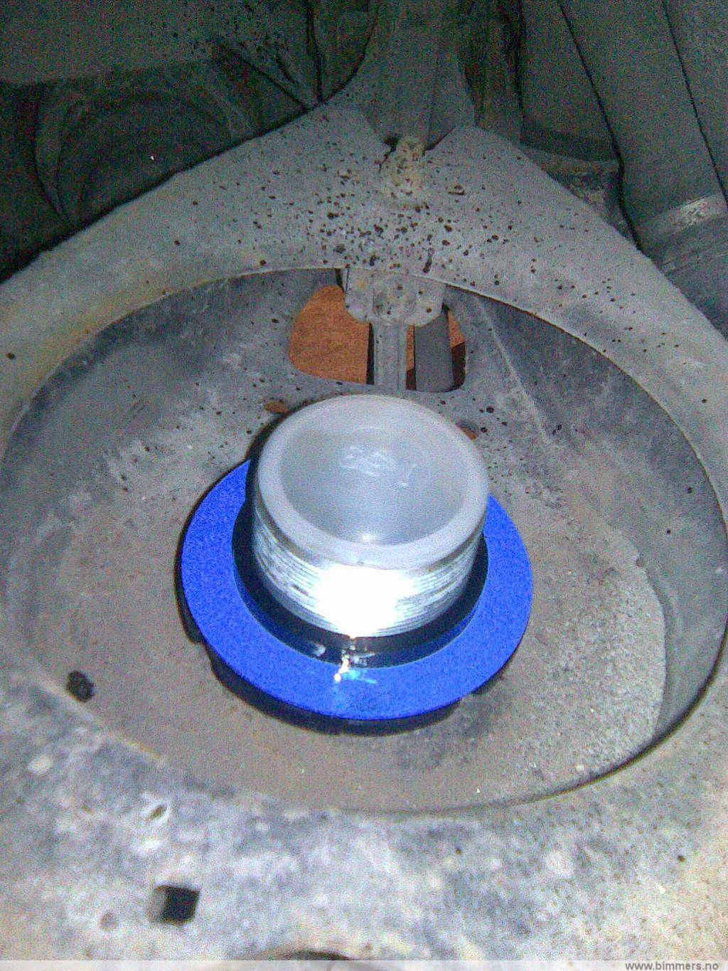

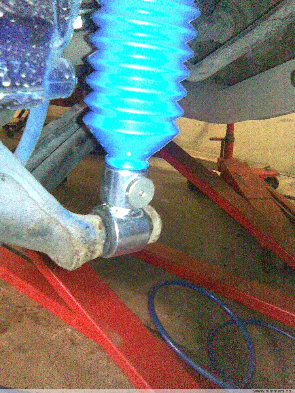

Høydejusteringa bak
Sitter i bærearmen, ganske klønete løsning for aktiv justerung, men den virker.

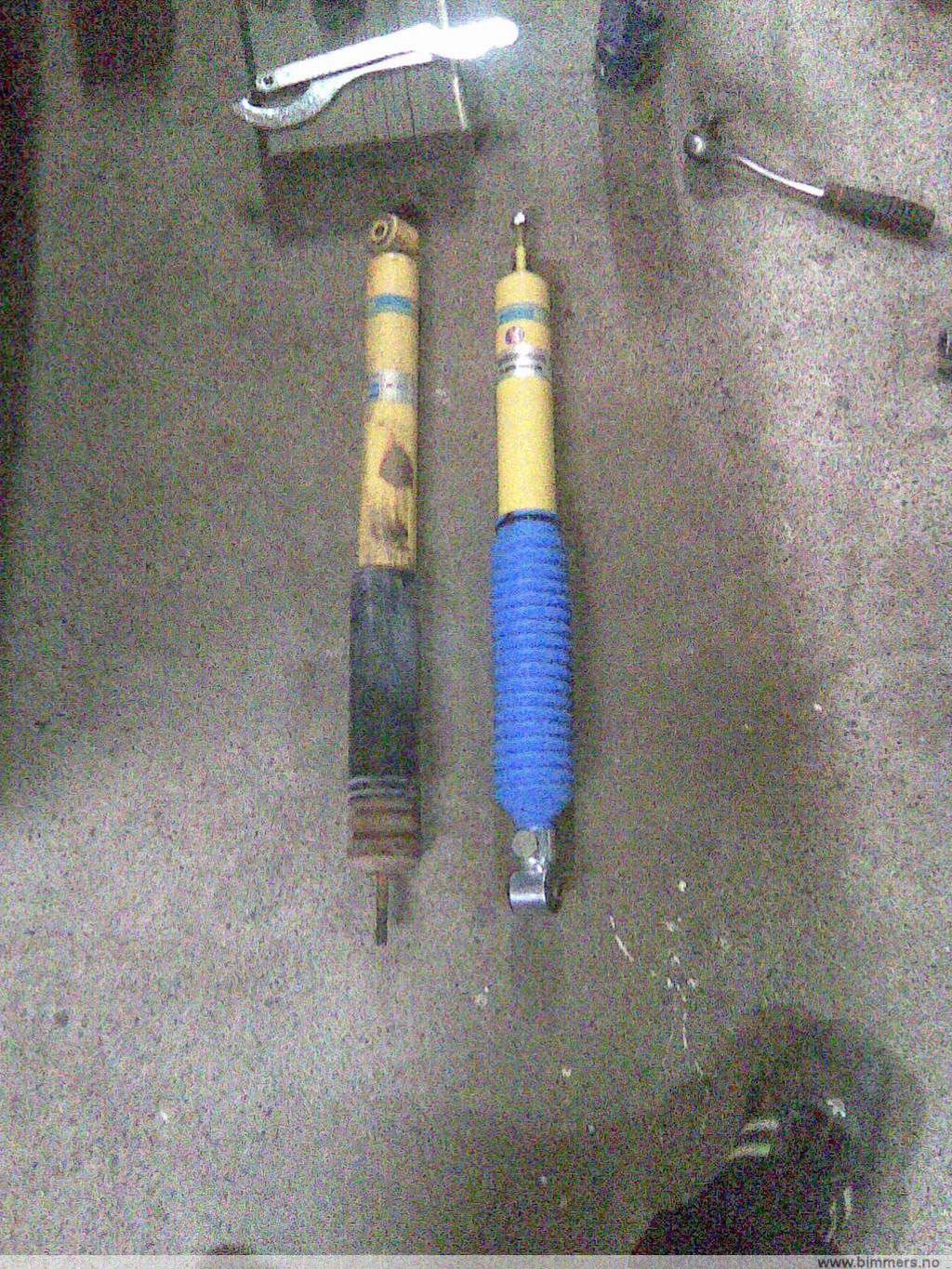

Justerbar rebound...

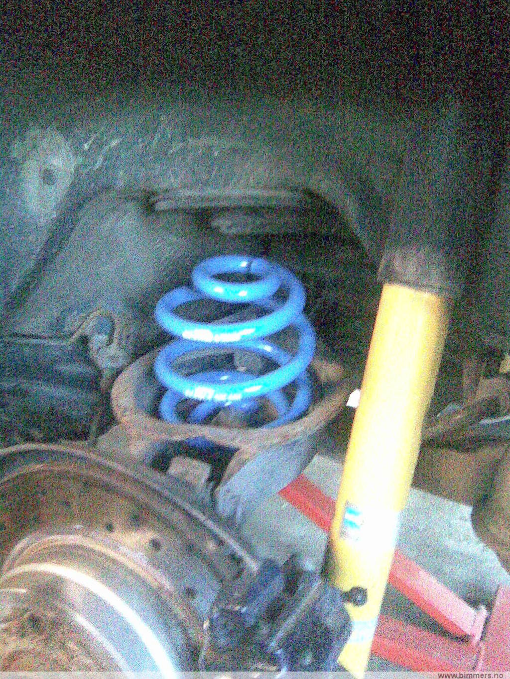

Gammel/ny bak.

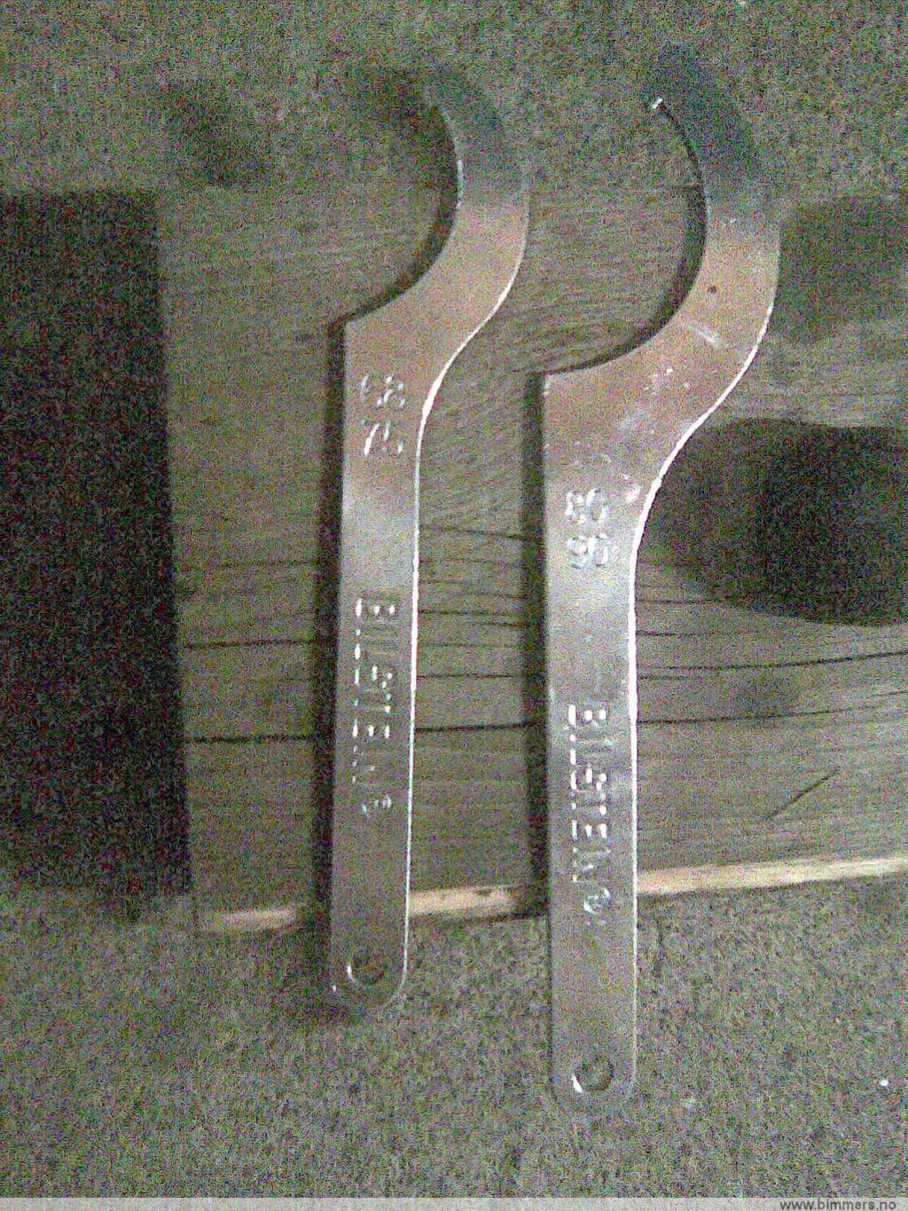

Blankt verktøy :)

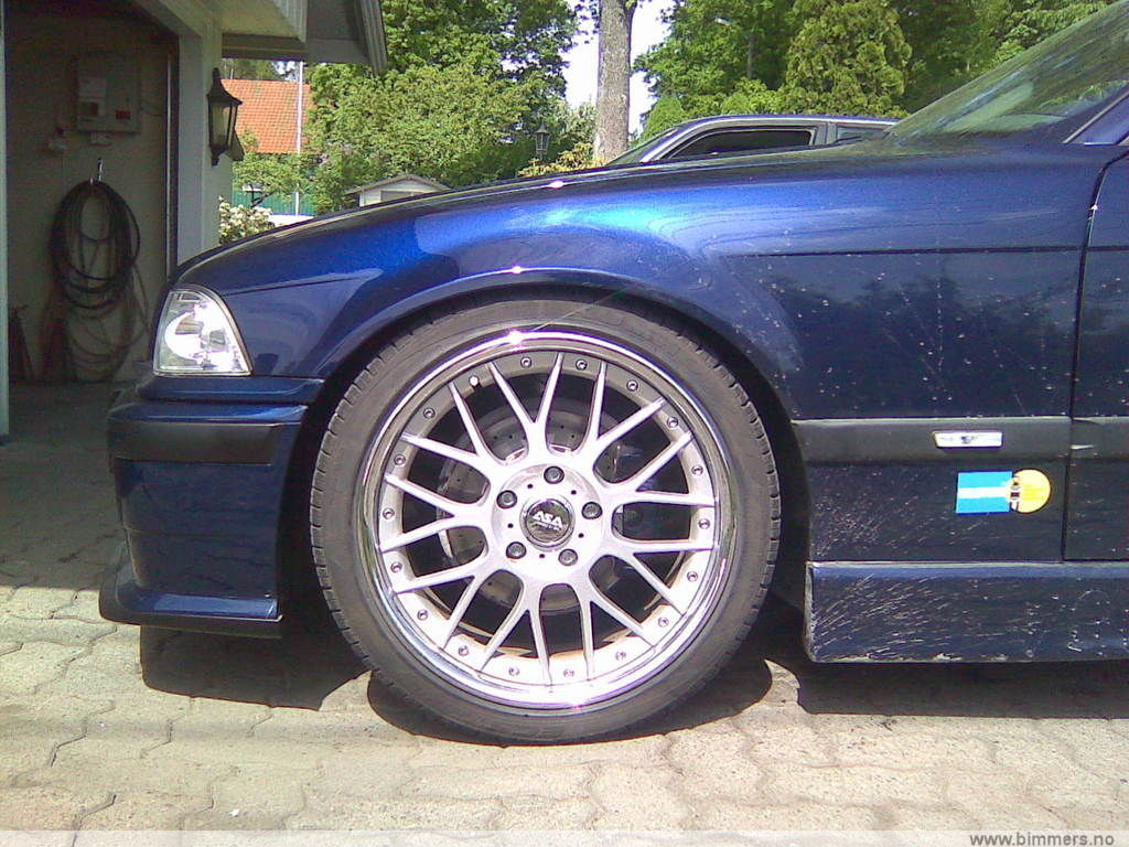

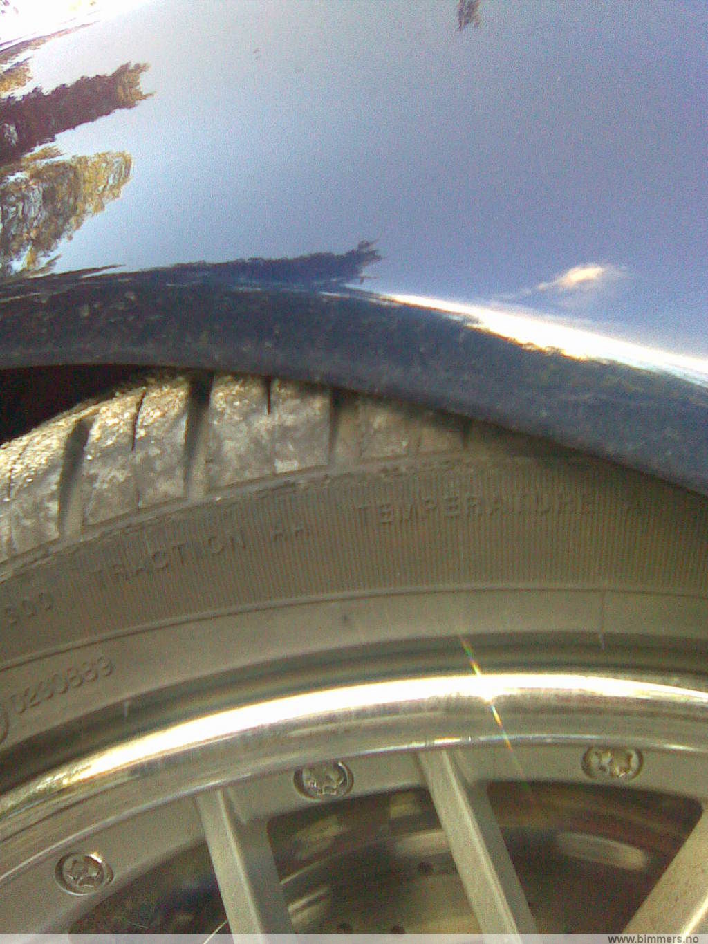

Ble høyden ok? har en del å gå på! :P (ja klistremerket er vekk...)
Litt trangt når jeg legger over :P
Bedre bilder av bilen kommer når fotografen kommer hjem fra ferie ;)
Greit valg med tanke på justerbart senkesett :D Hvor lang tid bruker du på å justere høyden foran og bak fra bilen står på bakken til du har den klar igjen for å kjøre?
Nå som du har justerbart senkesett ville jeg ha spacet ut felgene så de står litt lengre ut i hjulbuen, gått ned på dekkbredden. Ser råere ut :wink:
senkesettet funker jævli bra det! ang. hvor lang tid det tar å justere, så tar det knappe 15min foran, der er det veldig enkelt, mens bak så må jeg kople av støtdemperen, 1stk 15mm, og benne ned bærearmen og ta ut fjæra, så ta ut justeringsskruen, stille den og sette det sammen igjen, så det er ganske klønete! bak tar det vel ca 1 times tid, men jeg traff heldigvis på første forsøk, også er det ikke så ofte du justerer høyden bak har jeg merket. foran er litt hyppigere :P mens rebounden på demperne tar 1min... og der er det store merkbare forskjeller på de 9 forskjellige hakkene.
enig med deg når det gjelder felger og dekk, men jeg kjøpte nye kumho ku19 til 2.150,- kr dekket i mai :P så ikke tenkt til å bytte de for syns skyld hehe :P men skal muligens ha på BBS CKII felger i 8 18 og 9,5 18 til våren igjen så vi får se åssen det blir ;)
Er nok ikke så ofte man forandrer høyden uansett vil jeg tro når man først har funnet en høyde man liker. Er bilen maksimalt senket og man vet man skal kjøre litt med full bil og er redd for at den skal subbe kan man jo bare forandre stivheten på demperne slik at man unngår det. Bare gå rundt problemet altså hehe
Siden du ikke vil forandre på dekk og felger kan du jo kjøpe noen små spacere :wink: 5mm kan gjøre stor forskjell hehe
