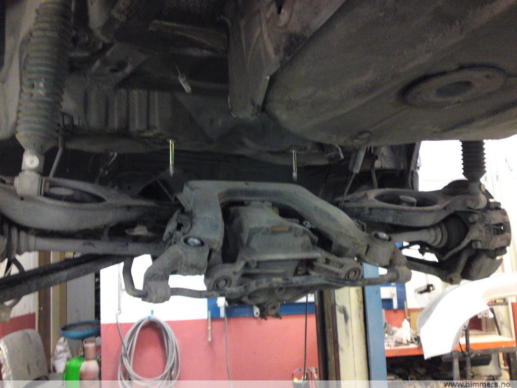

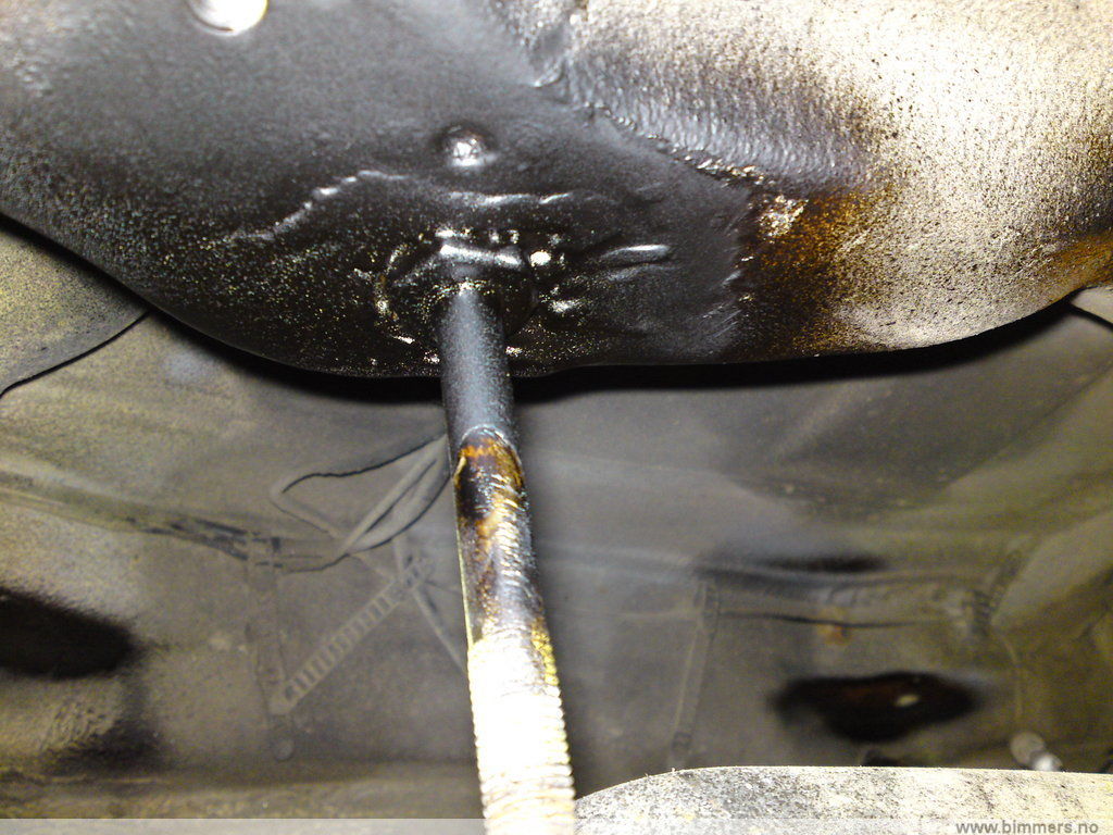

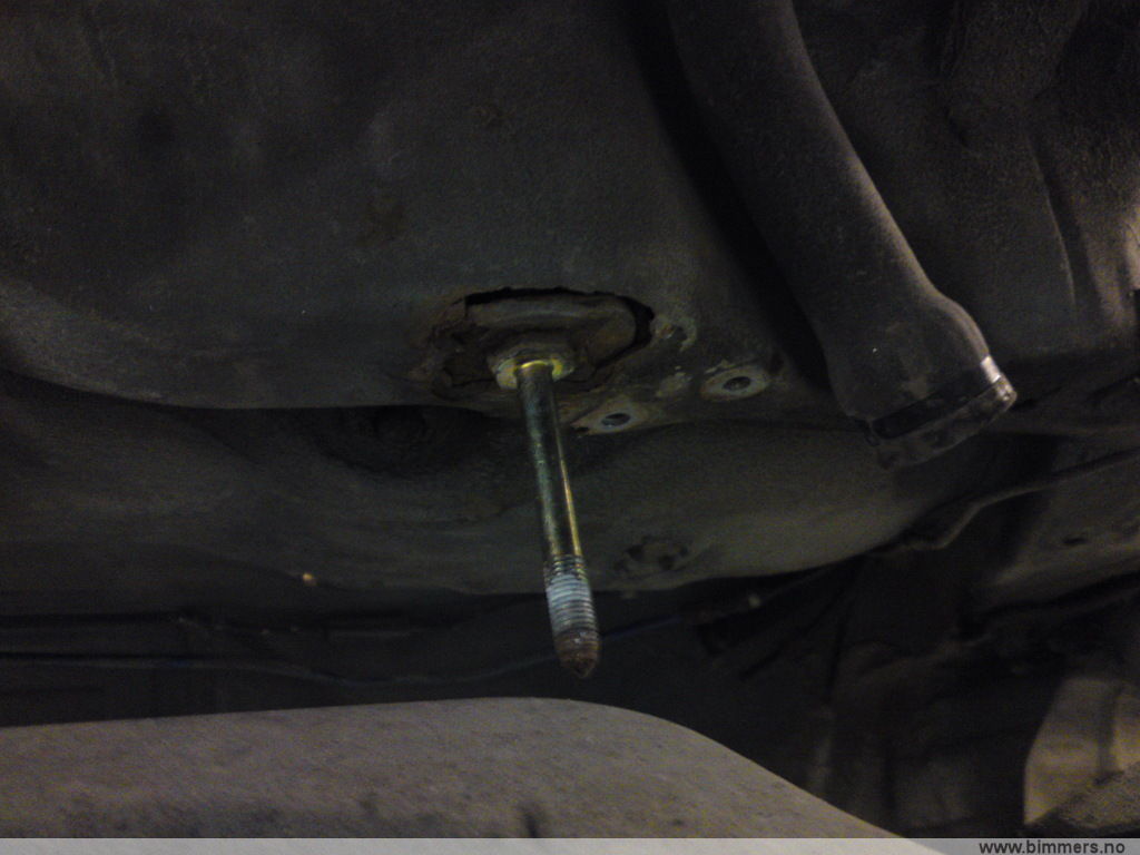

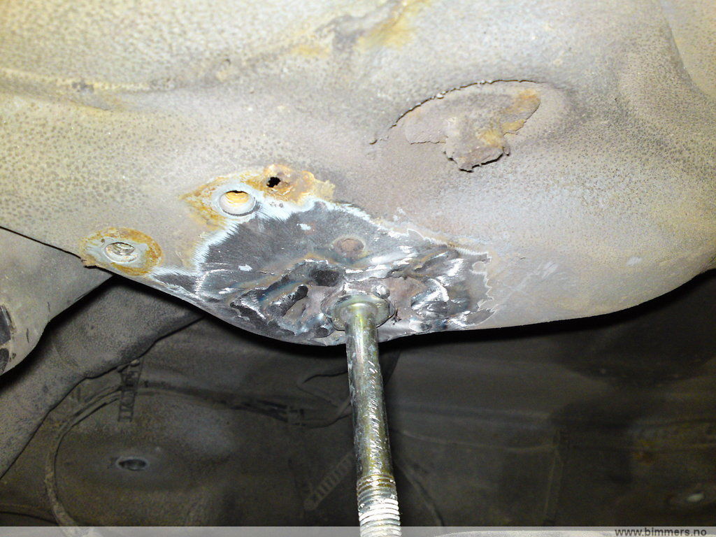

Da har det til en forandring skjedd noe :P har skjedd litt i ny og ne, men har ikke postet her på leeenge... men av større og viktigere ting som har skjedd så har jeg bytta bremserørene bak og sveisa traversopphenget sammen igjen, vet at jeg ikke er den eneste her inne som har gjort det :P
Det er ikke det mest spennende å ta bilder av, men her er hvertfall noen :)
Så nå sitter det fast igjen :D

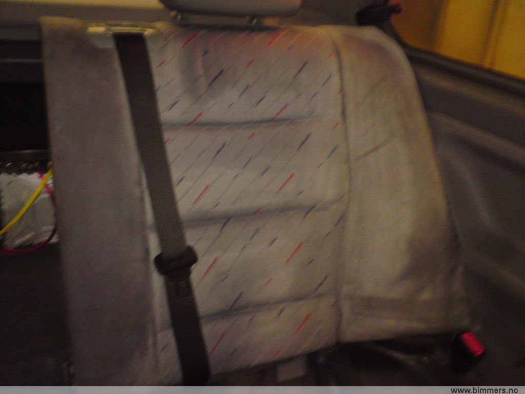

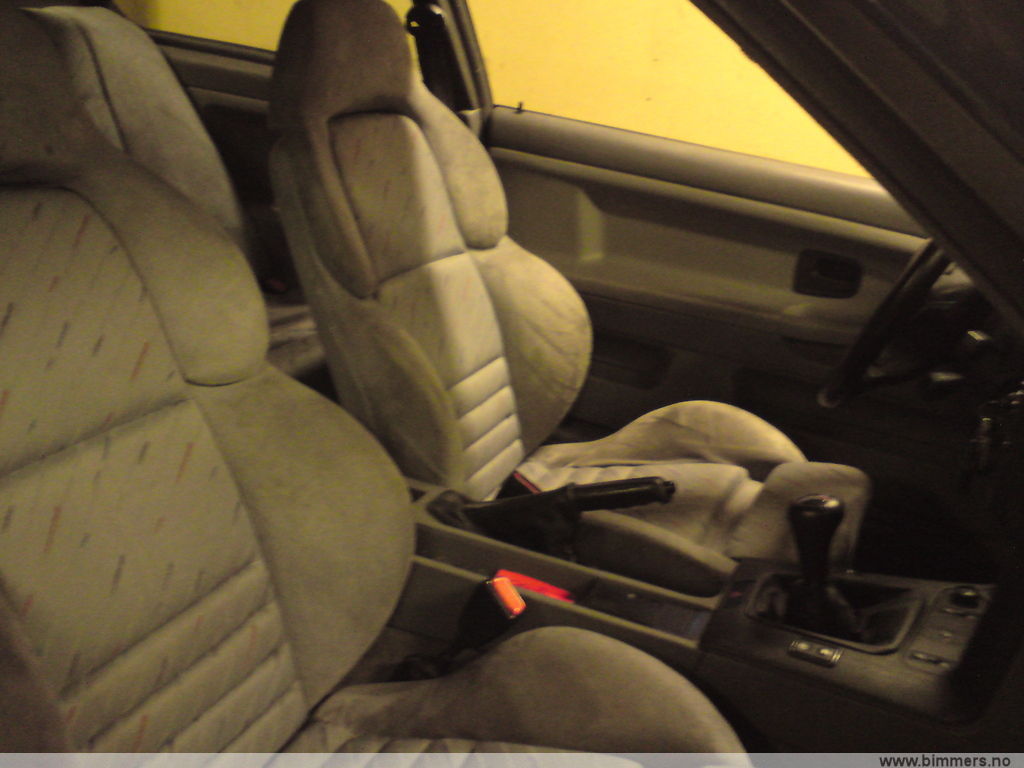

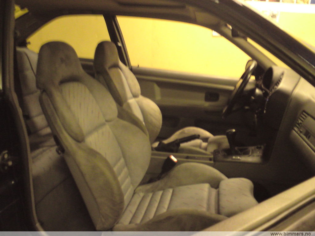

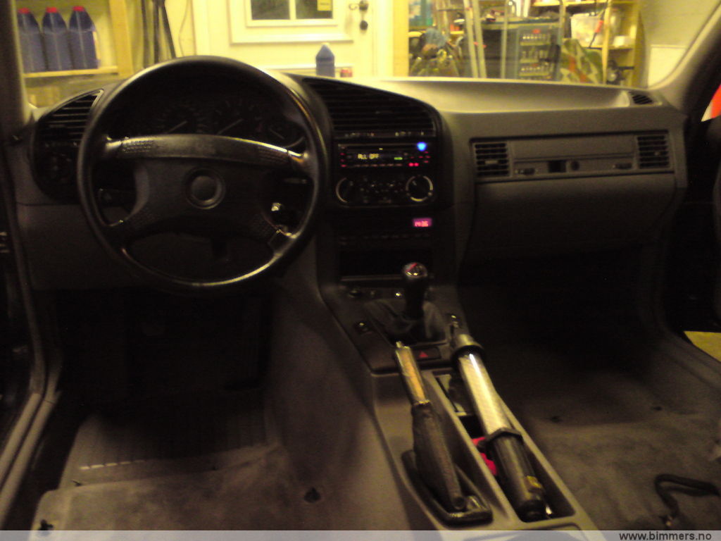

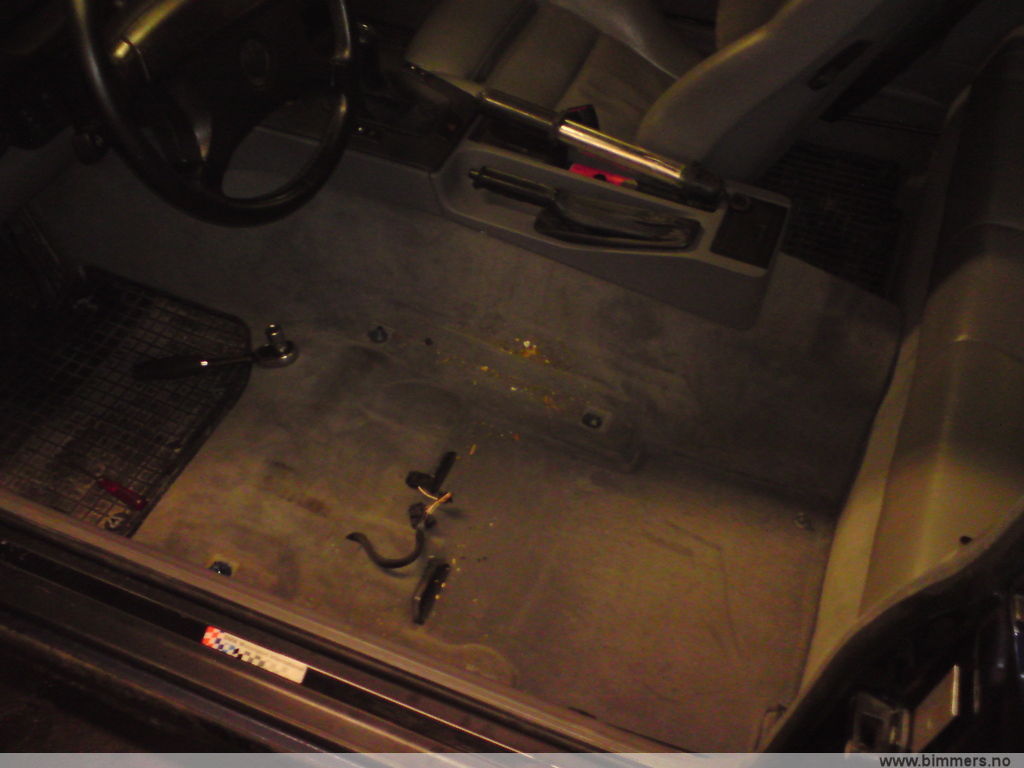

jeg har montert Vaderstoler i dag :)
bare mobilbilder foreløpig, kommer bedre bilder i showoff forumet senere ;)
ser pen ut bilen din. angånde ratt så fikk jeg to sider med krangel da jeg kjøpte likt ratt og sa det var M3 :P så lenge det har M sømmen så er det M3 ratt.
åssen er vader i forhold til det du hadde da? :)
Du har vært utsatt for den berømte "subframe disaster" feilen du også ja... ikke bra det. Hvordan fant du ut at det hadde skjedd?
er vel 4 forskjellige ratt som er levert til M3en tror jeg... vader er enda litt bedre på støtte i siden og skulde, spesielt pga nakkeputen med støttene på, også er det mye bedre med alcantaraen enn skinnet synes jeg :)
subframe disaster ja :P man hører at man er utsatt for det :P slår og klonker veldig bakider!
Vill anbefale deg å montere forsterkningsplatene fra m3 med det samme du holder på baki der, ellers går det ikke lenge før du må ned med bakstillinga igjen.

Eneste minuset med vaderstoler er at hvis du er litt av den lange typen, har ikke nakkestøtten noe for seg. Jeg er ca 1.80 å så rett i taket hvis jeg hvilte hodet på støtta. ;)
hehe ja er noe slikt. hadde samme rattet selv. hadde også alcantara stoler og de er mye mer praktiske en skinn stolene får de blir verken alt får varme eller veldig kalde. så jeg var stor fornøyd med mine :)
er klar over de forsterkningsplatene fra M3, men de får vente til senere, måtte få det sammen nå slik at ikke flere ting gikk i stykker....
nå er jo nakkestøtta justerbar da...! men noen syns vel det ser teit ut på vader stolene at puta er trekt opp 3 hakk for å spare nakken for whiplash? :roll:
Min erfaring er at du kan stille nakkestøttene opp så mye du vil, uten at det hjelper noe som helst. Er helt feil vinkel på de uansett. Jeg for min del synes at det eneste Vader stolene egentlig er brukelig til, er søndagskjøring. Meget skuffa over di med tanke på banekjøring, og generelt aktiv kjøring. Men di ser jo utrulig bra ut da, det skal di ha. Men er kun min mening, og jeg er sikker på at jeg har flertallet imot meg. Hehe.
