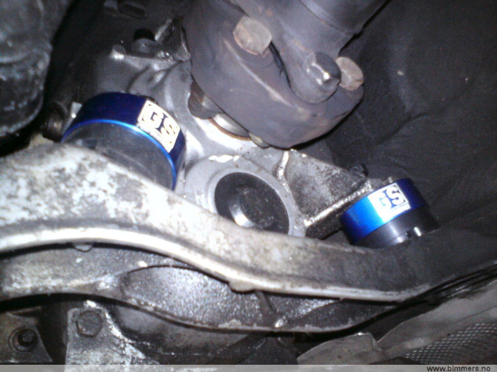

Skrudde den på det innerste, og allikvel var det camber så det holdt... Sleit ut ett par dekk før sankthans i fjor og da kjøpte jeg meg justeringsstag. Reise på vianor og la over dekkene slik at jeg fikk utside til innside, og da kjørte jeg resten av sommern uten å slite mer enn noen mm..

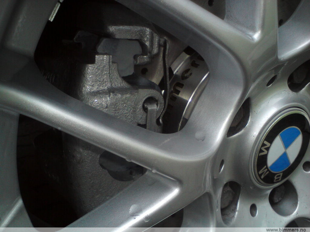

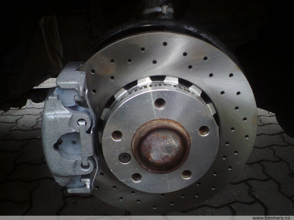

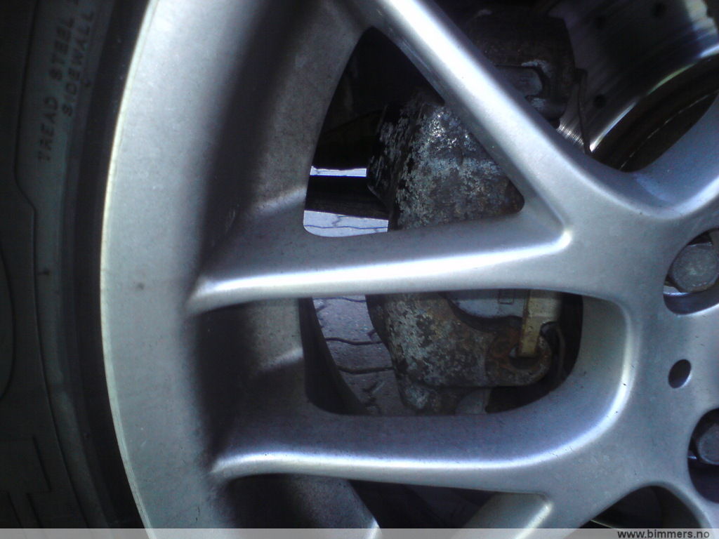

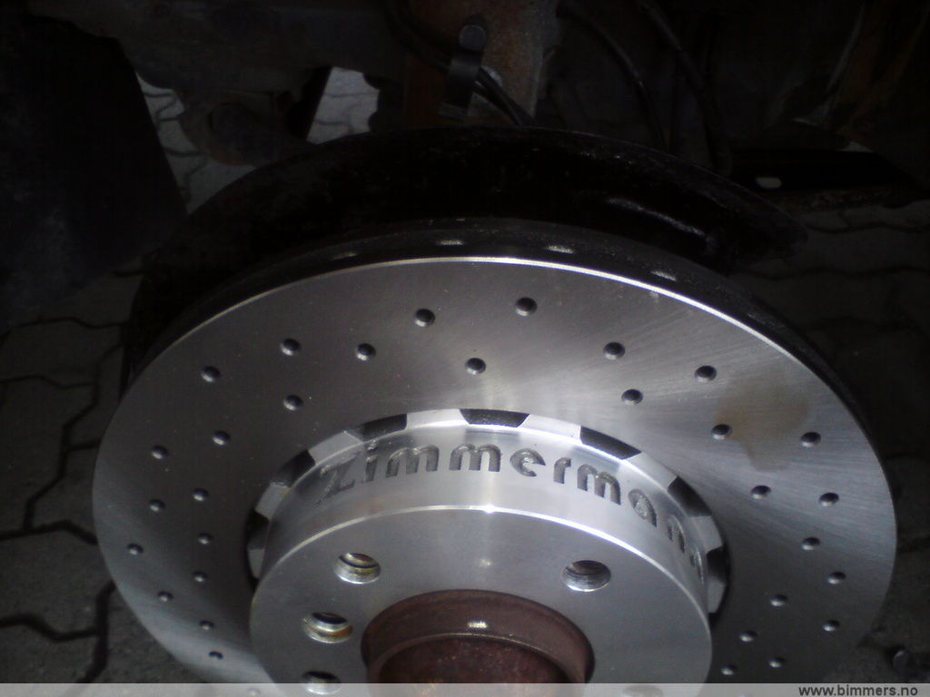

Kaliperne så ikke helt bra ut, også trengte jeg nye skiver
Så ikke helt bra ut her heller

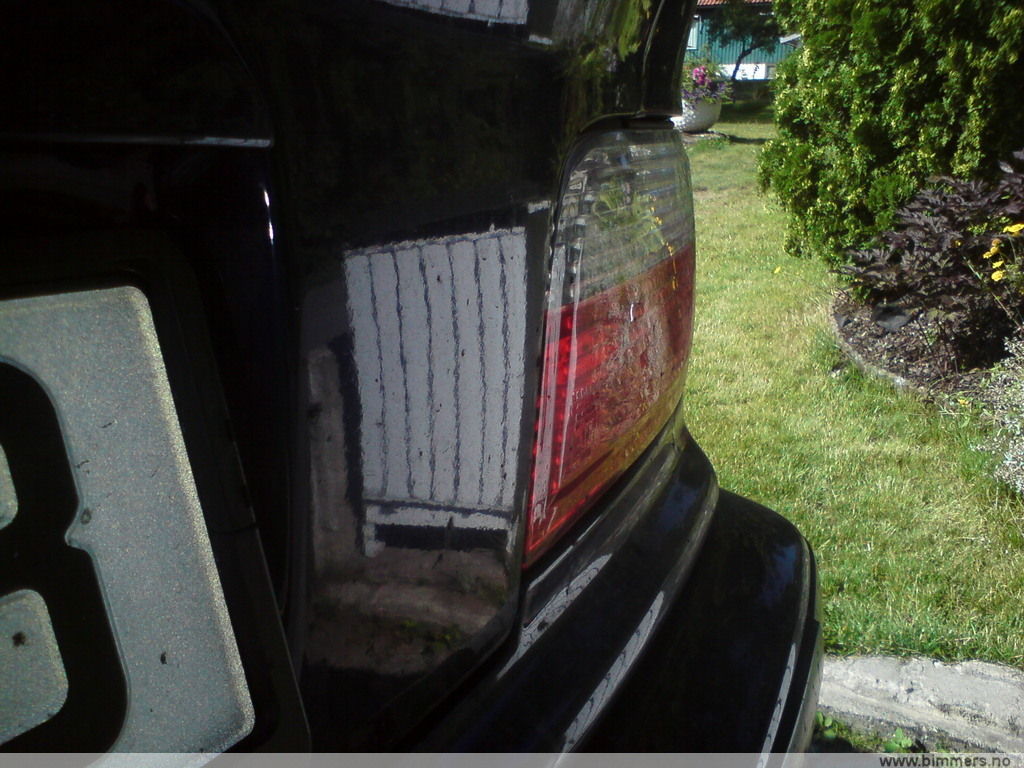

Kjørte på nyllagt asfalt og fikk masse asfalt lim på bilen! lite irriterende!!! :evil:

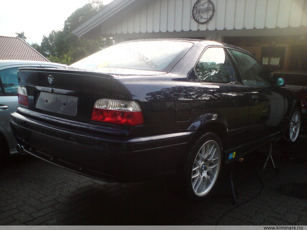

tok en god vask under samtidig :)

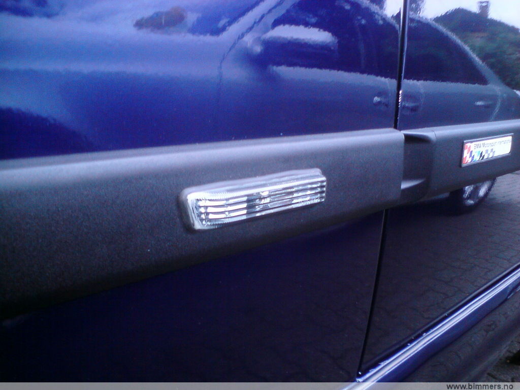

Nye svarte sideblink

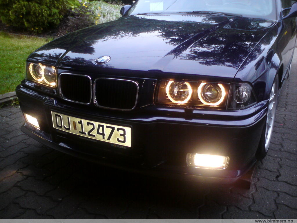

Nye lamper og blink jeg satte på her for 1mnds tid siden

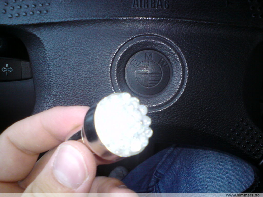

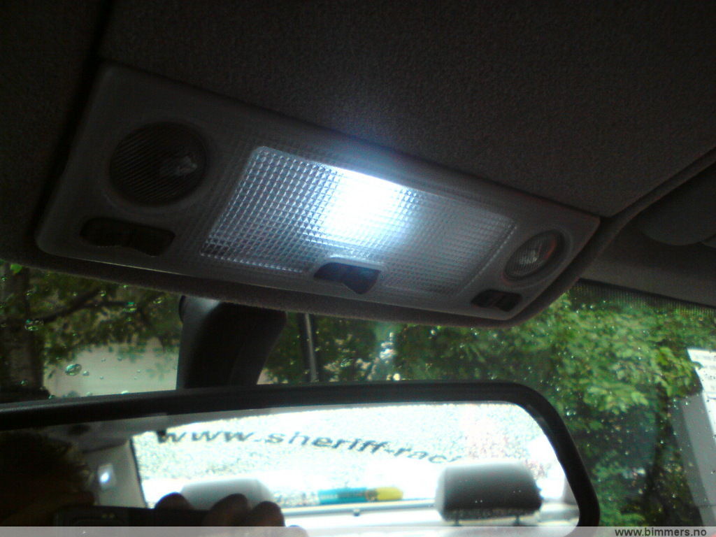

Litt LED detaljer

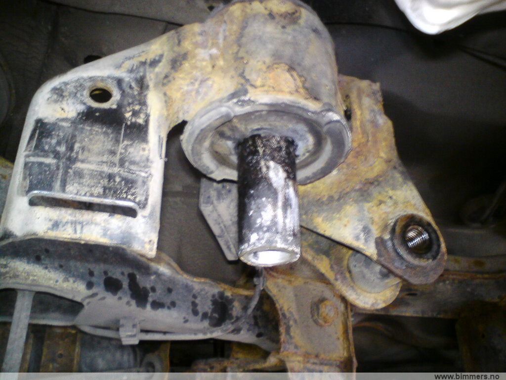

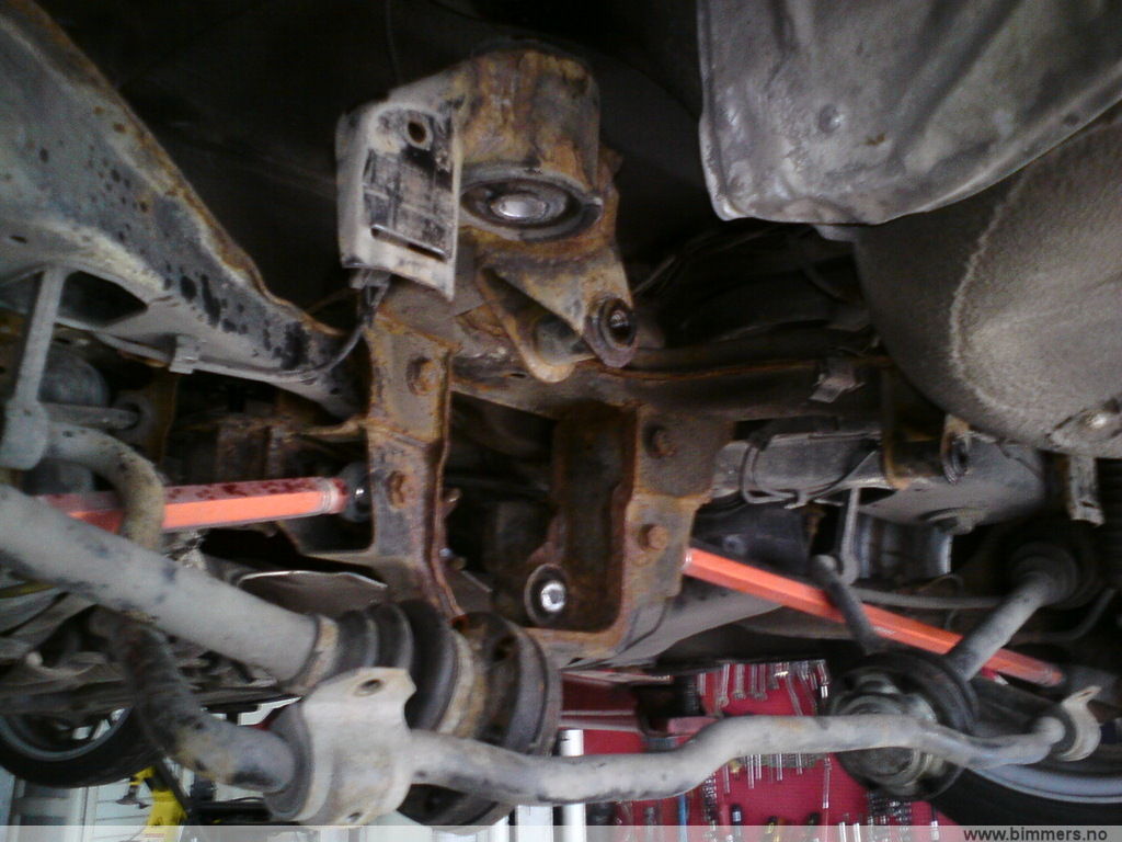

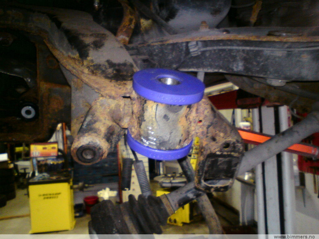

De gamle traversforingene hadde gitt seg helt for å si det sånn! ikke rart det dunka baki der :lol:

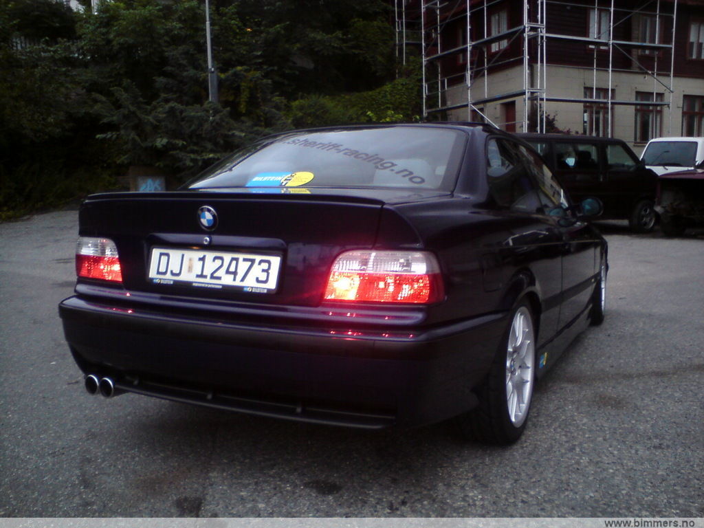

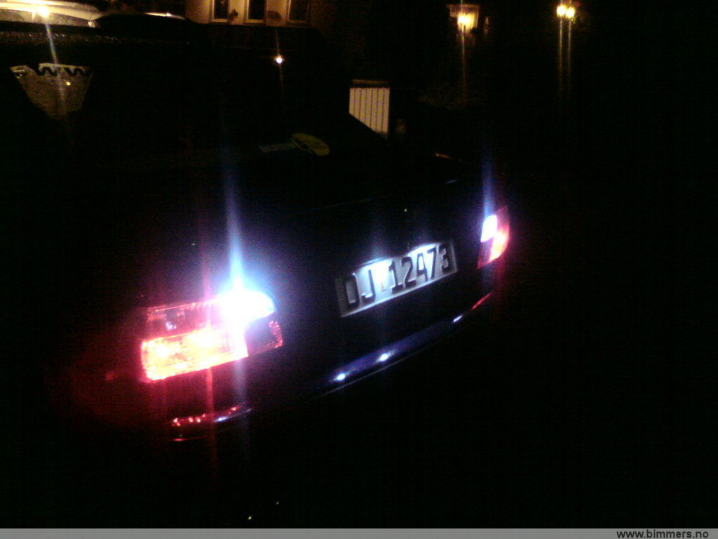

Nye baklamper

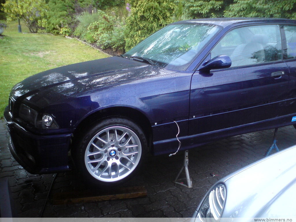

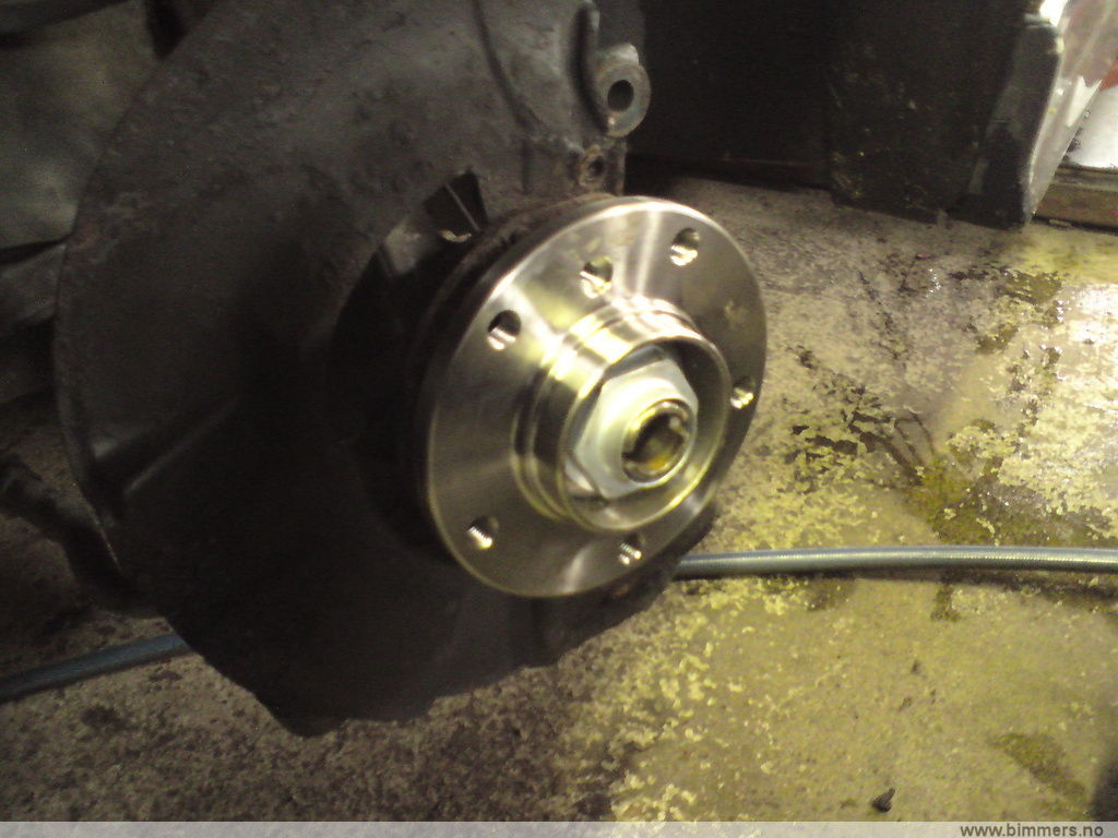

Nytt hjullager venstre foran

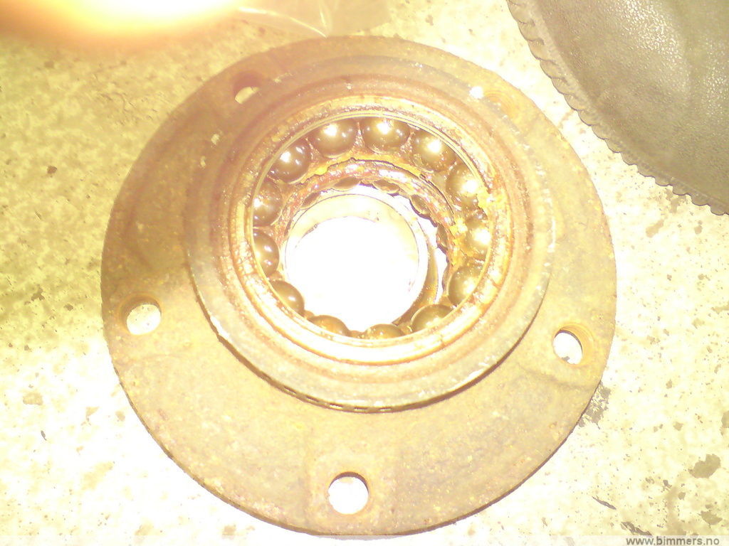

Gamle Hjullageret

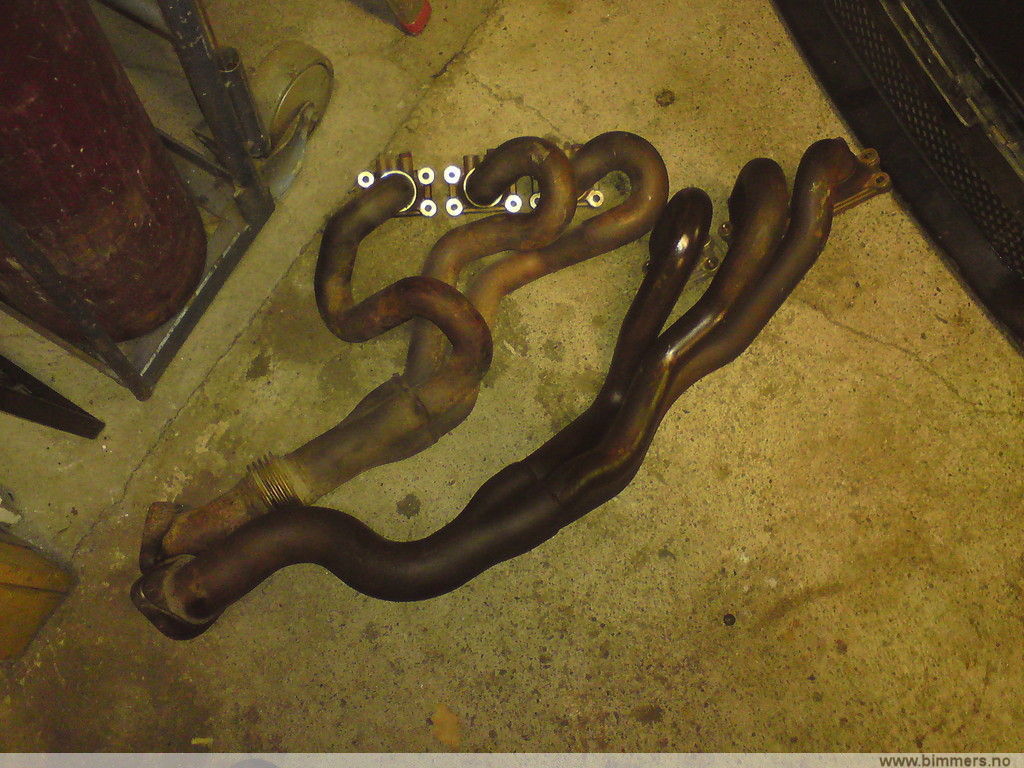

Grenrør fra S50B32 (ikke montert enda)

Hvor kjøpte du led pærene da?
Veldig fin bil.
hva er poenge med manifoild fra en m3 ? blir det som noe effekt økning eller? :)
mener jeg kjøpte led pærene på fulmino.no
ja, dersom man bytter ut manifolden med grenrør så skal det gi økt effekt, det alene gir ikke noe særlig effektøkning, men sammen med racekat, porta spjeld, lettere reimhjul, andre kammer osv så er det med å hjelper til på effektøkningen!

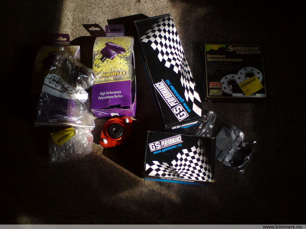

har ikke vært så flink til å komme med oppdateringer på alle småting som har skjedd med bilen de siste mnd... mye pga jeg har kjøpte hus i februar som har krevd tid og oppmerksomhet! :roll:

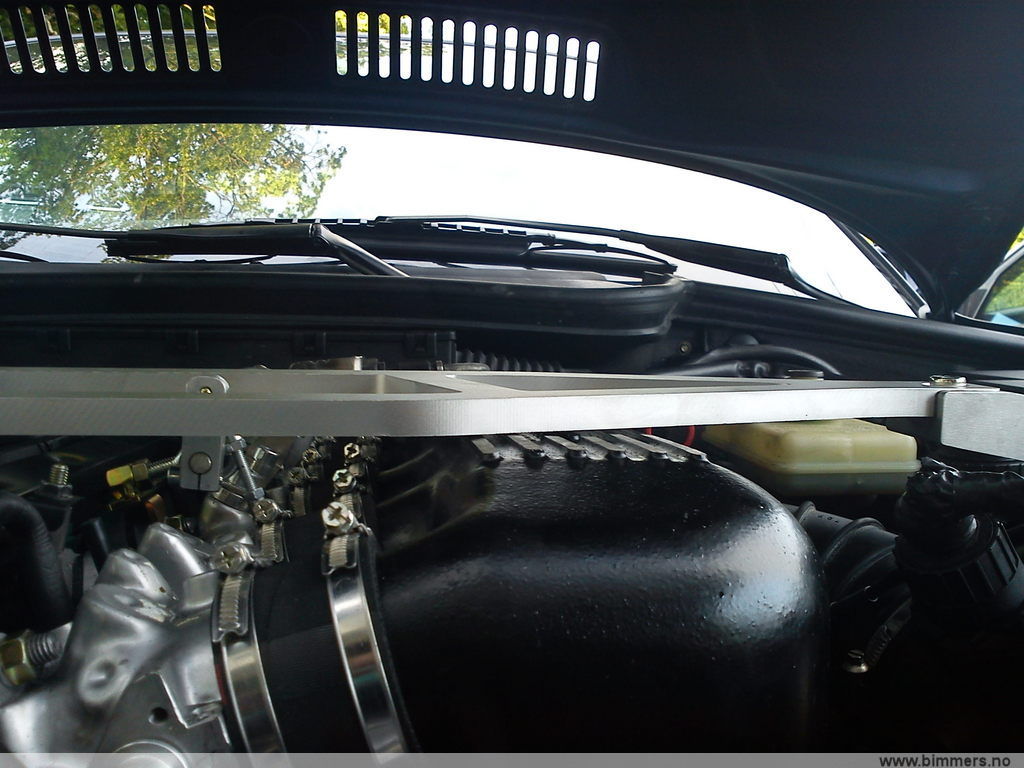

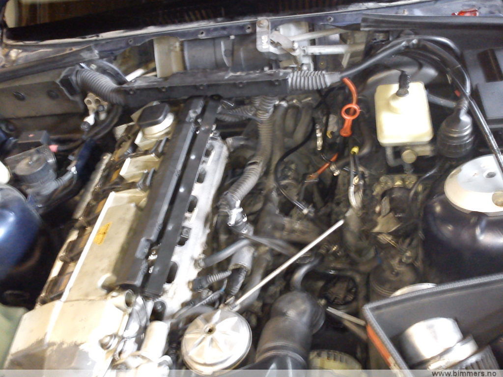

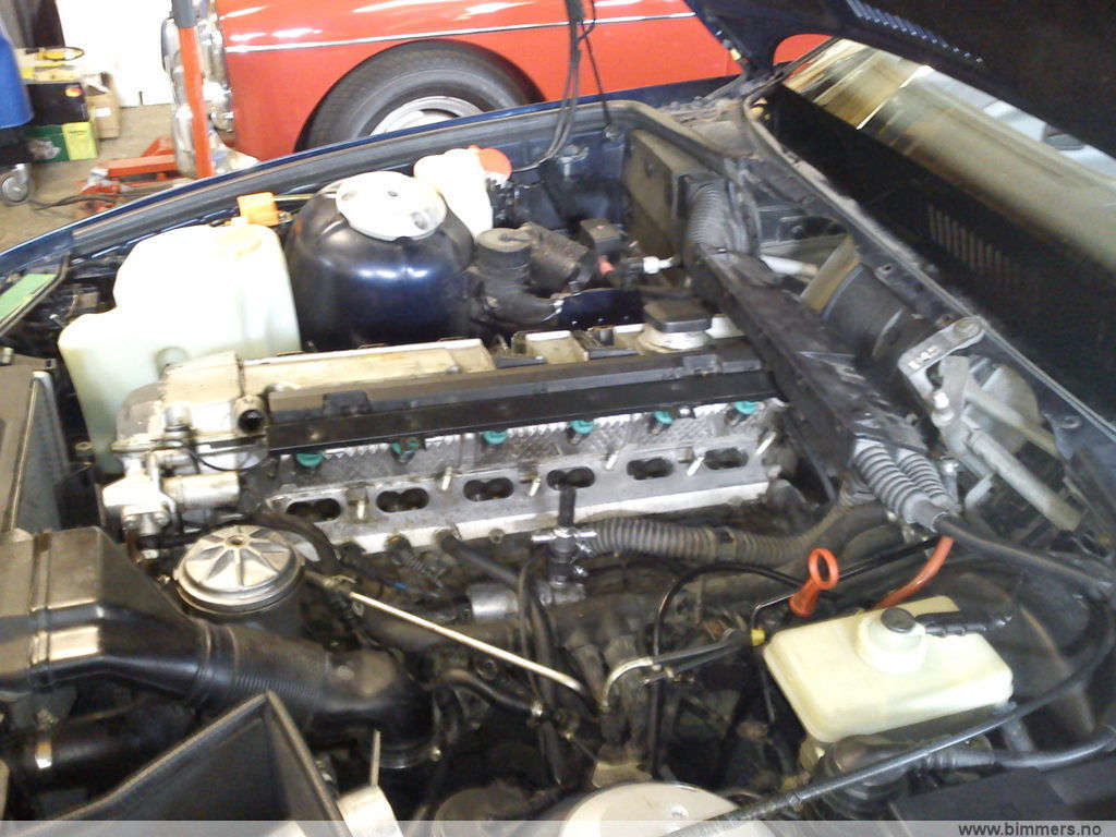

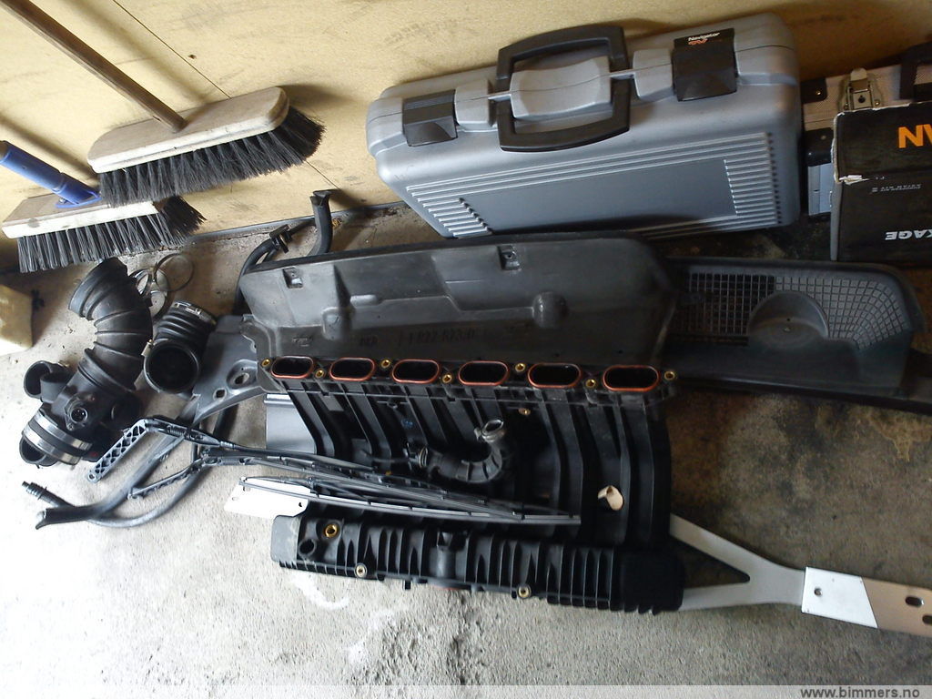

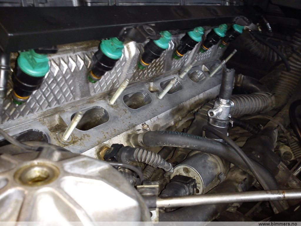

men jeg har fått satt på det nye innsuget etter at det lå i bagasjen i 3-4 ukers tid! hehe :P
Mobil pic's

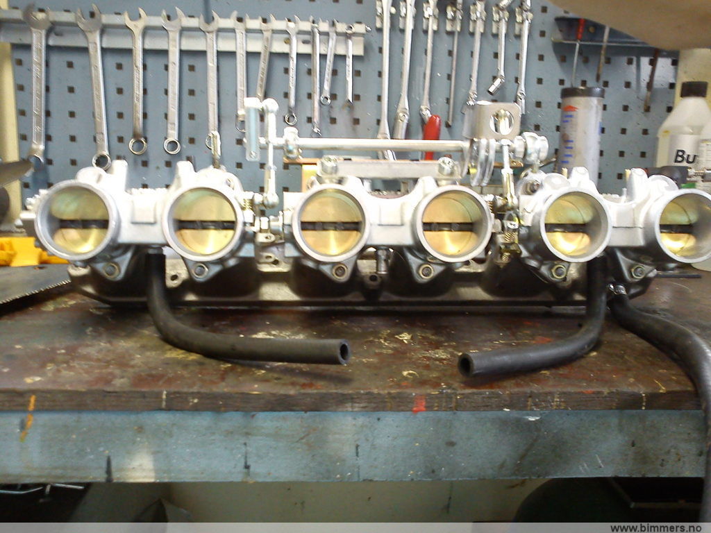

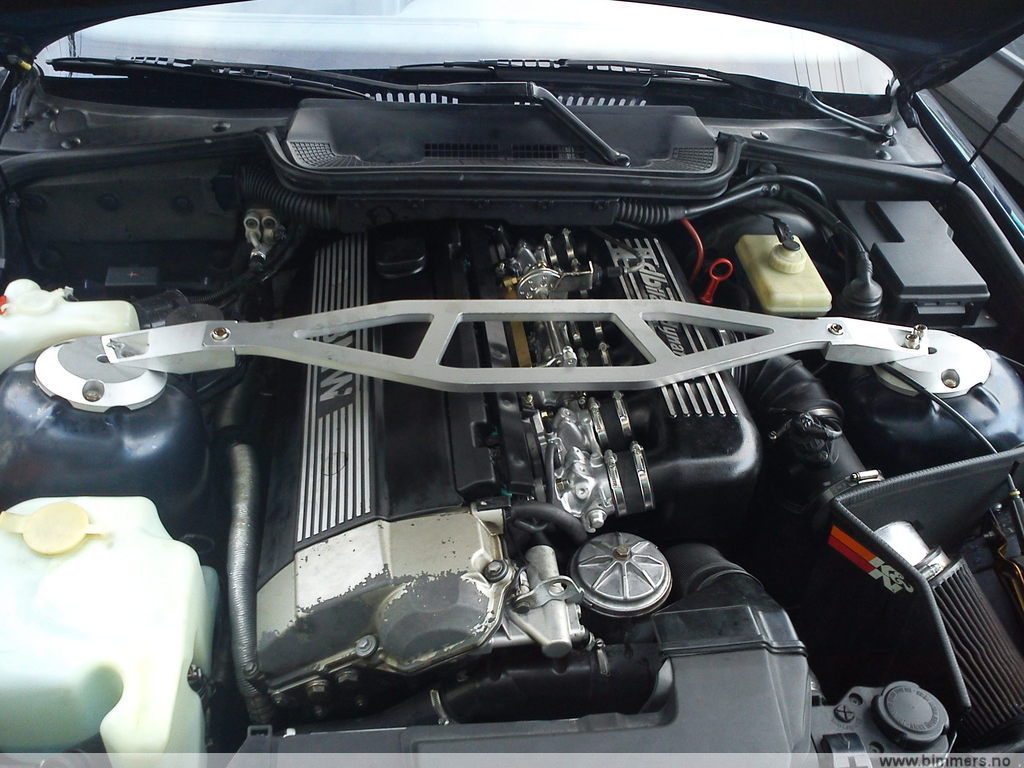

ja, hadde portet gasspjeld før jeg satte dette på... men det ble en helt annen gassrespons! Virker som om bilen har mye bedre aspirasjon og moment opp til 4.000rpm, så virker det som om det flater ut litt, om dette er tilfellet eller om det er jeg som tror det vet jeg ikke... men de anbefaler jo større dyser og chip sammen med dette innsuget, så mulig det vil være mer å hente etter 4.000rpm dersom den får mer bensin inn. det er jo tross alt mange ganger større "spjeldåpning" med dette innsuget, så det åpner jo muligheten for mer bensin. Neste nå er å få på grenrøret fra M3 3.2 jeg har liggende, også tenkte jeg på større dyser og omslipte kammer fra KM cams... med de modsene så håper jeg den skal bli litt friskere :)
