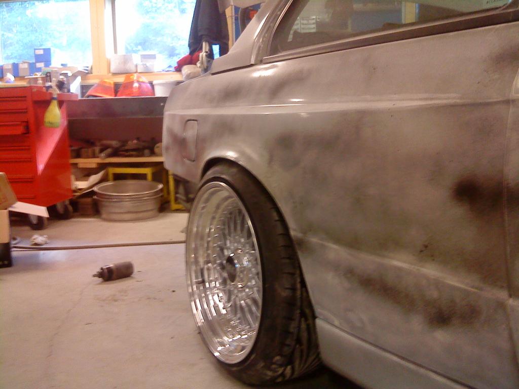

Ole@Automote Skrevet August 31, 2009 Forfatter Skrevet August 31, 2009 Gleder meg til bakfelga kommer 10,5 x 17" :whoa:

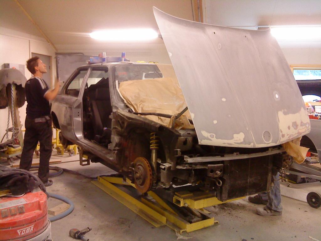

Ole@Automote Skrevet August 31, 2009 Forfatter Skrevet August 31, 2009 Begynner å plukke den ned i morgen
Ole@Automote Skrevet September 2, 2009 Forfatter Skrevet September 2, 2009 Det var faktisk framfelgene med 24mm spacer du såg bilde av bakfelgene har mere kant hehe

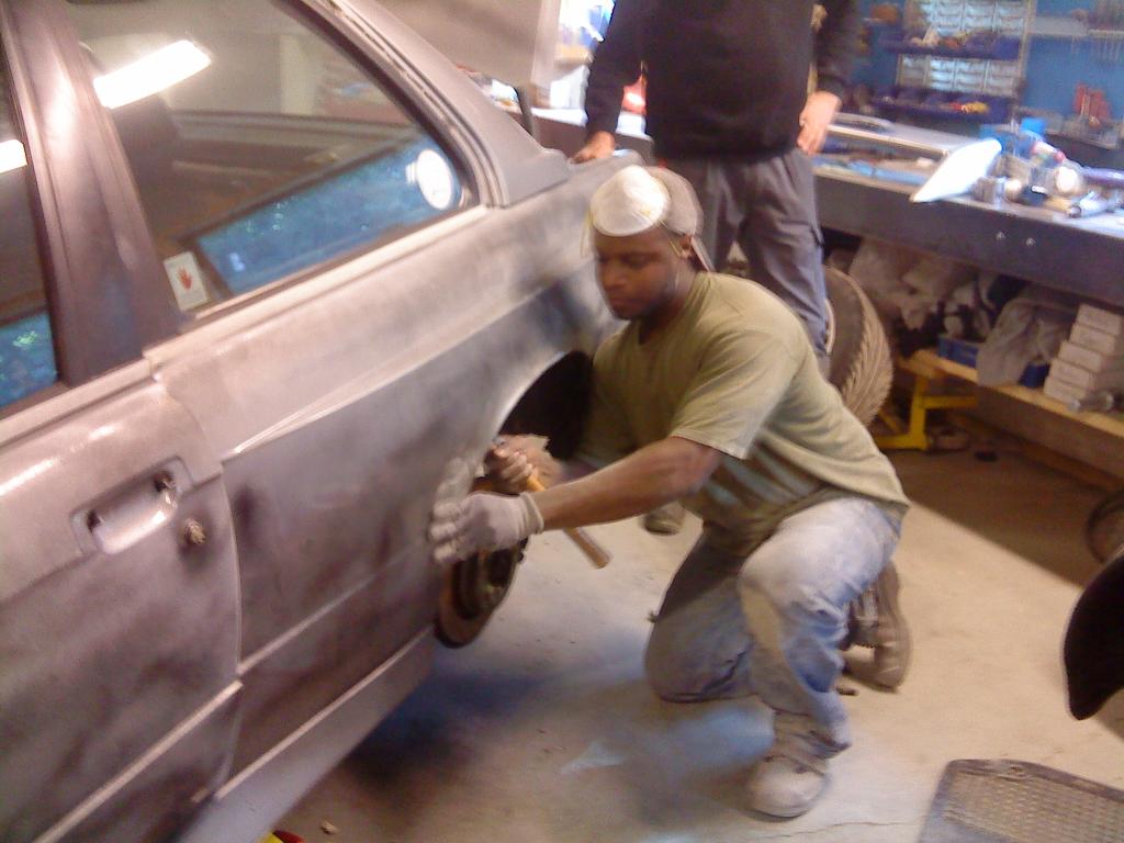

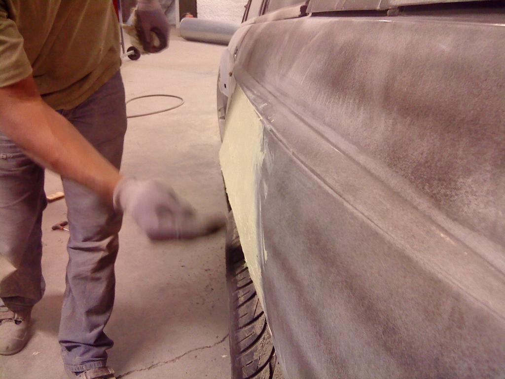

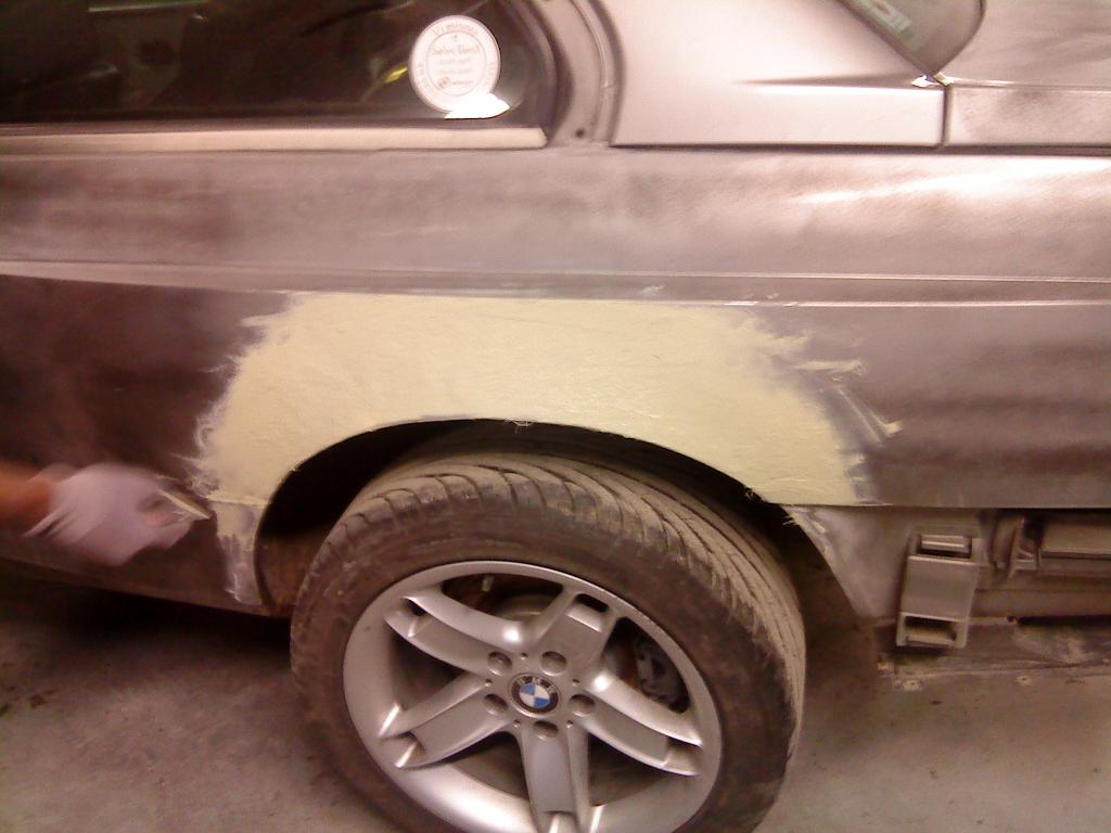

Ole@Automote Skrevet September 2, 2009 Forfatter Skrevet September 2, 2009 Noen dårlige bilder på hva som har skjedd i dag Masering av bakskjermer Fjerning av vippen etter valsinga Etter mye banking så ble skjærmen nesten slett og rett så laget med glassfiber sparkel er ikke spesielt tykt, vil tippe 1 - 3 mm
Alecken Skrevet September 2, 2009 Skrevet September 2, 2009 Suger å måtte valse de flotte M3 skjermene. Men bra du jevner det ut litt.
Ole@Automote Skrevet September 2, 2009 Forfatter Skrevet September 2, 2009 Valsingen er bare for å dytte skjærmen ut i starten, nå etter sparkling en 2 - 3 timers banking og jekking så ser skjermene bare feitere ut. Du vil ikke se de er valset bare breddet.
Ole@Automote Skrevet September 2, 2009 Forfatter Skrevet September 2, 2009 Håper utseende blir rett nå ja har ikke jobba med det før nå men i løpet av neste uke så tror jeg vi får se ett resultat...
Alecken Skrevet September 2, 2009 Skrevet September 2, 2009 Ja akuratt det jeg mener. På en måte som med HV sin da den blir breiere og hjula passer.
