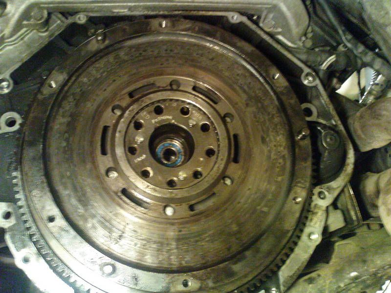

Har sett på det nå, og det er kanskje sånn at dette henger sammen med svinghjulet ja. Så da løsnes det jo på de torx skruene. Problemet nå er at jeg ikke får opp de. Har kjøpt meg et sånn torx sett, også har jeg satt en helvetes diger skiftnøkkel innpå det igjen, men jeg får det bare ikke opp. Sitter noe sinnsykt. Noen tips her?
Også lurer jeg på om noen har en fin måte å holde igjen svinghjulet på når du skrur opp de skruene?

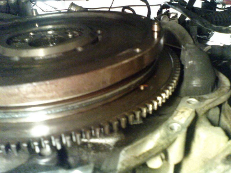

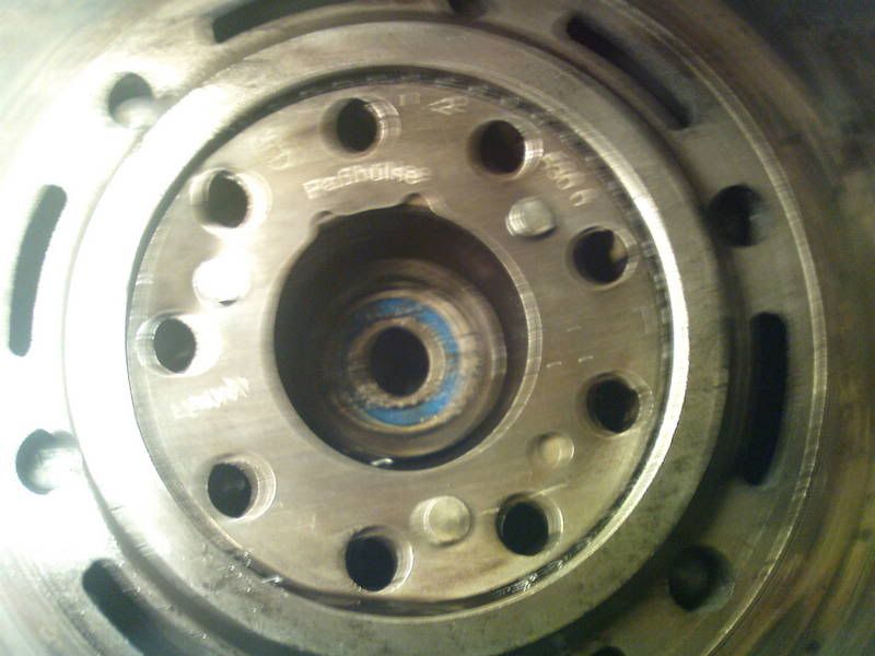

Bilder av hva jeg driver med:

Ja, en sånn en har jeg, men det går jo ikke. Problemet er at torx skruen sitter inni et langt hull, så må ha en bits da som er minst 4cm lang. Derfor jeg har kjøpt ei lang pipe :)
hvis du leser litt så er det 1/2 tomm pipefeste på den også :P
Det er det ja. Det er jo helt supert. Skal se litt på den jeg har om den også har 1/2" pipefeste.
Jeg hadde visst slagtrekker med 1/2" på. Prøvde denne, men den hadde ikke sjans. Så tok jeg et veldig langt vertktøy, og da gikk de opp med en gang. Så nå er det av. Har begynt med demontering av min egen bil også.
