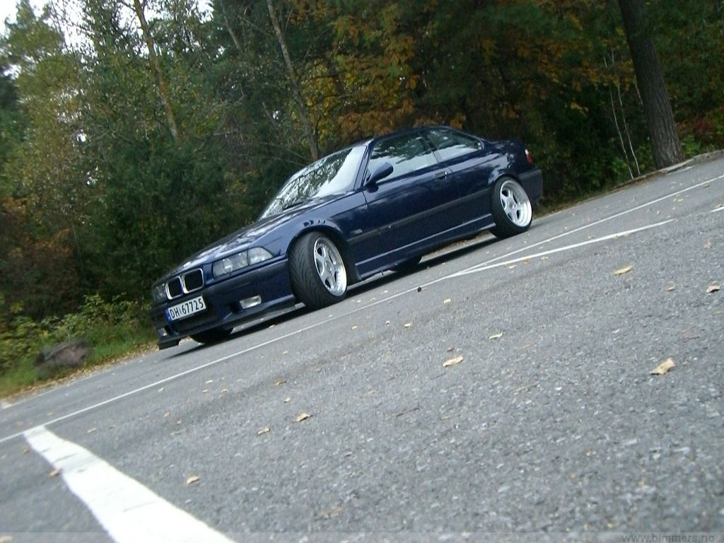

bilen er nok senka litt. 40mm kanskje legger med et bilde så folk kan dømme ut i fra det.

ser jo på bilde av bilen min hvor senka den er da. beregn ut i fra da. jeg vil tro 10x17 bak vil passe på den senkinga jeg har iks?
Altså er jo vanskelig å vite.. Alt avhenger av innpresset du får felgene i.. Er ikke alle felger du kan velge innpress på millimeteren på.. Og de du kan velge på ligger i 25 000 kroners klassen.. Er ikke så lett.. Du må finne deg en felg.. Og sjekke mer rundt denne.. Deretter sette deg ned og regne på om det går.. Drev på i 2 mnd på min egen bil før jeg fant ut hva jeg ville ha og hvordan jeg måtte ha det..Som du ser på bildet over så traff jeg ganske bra på innpresset med tanke på å fylle heeeelt ut...

men åssen dim kan jeg ha disse i? og åssen impress går på bilen min med den senken dere ser på bildet?
