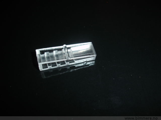

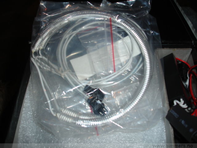

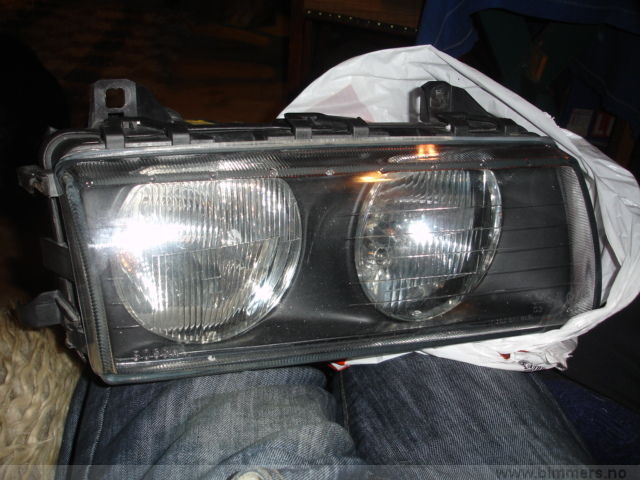

Jeg har fått angeleyes ringer i posten, men skjønner ikke helt hvordan jeg skal montere det. Skal ringene på utsiden av plast-linsene inni lykta eller innsiden?? Legger ved noen bilder. Hvordan skal ringene festes? Dette gjelder E36. Hva er de blanke klipsene til?? håper på noen tips:)

De plast greiene du har fått med er for og holde ringene på plass.. Du skal klipse de inn på hver ring (midten oppe) og så inn på lykten.
Skal jo ikke inn i linsen, jeg monterte de på utsiden.
Er ganske sikker på at det er der de skal.
Mine ser ihvertfall bra ut og de sitter på utsiden.
men gjelder dette for E36 også?? med de plast-greiene? Skjønner ikke helt hvor jeg skal feste dem..

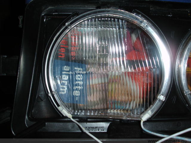

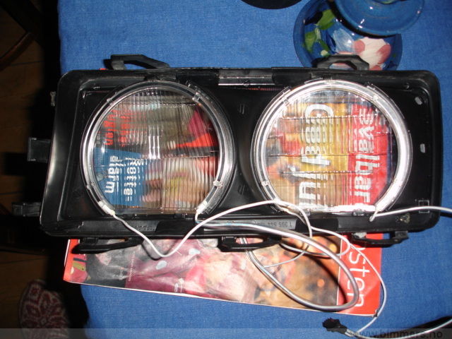

Jeg limte dem på sånn som dette, ser det feil ut?på innsiden av plastglassene..
Er mulig det er kun e46 man skal bruke de klipsene da..
Ser bra ut det der..
Regner med du har montert de slik at der ringen slutter, kommer opp..
Ser ikke helt hva som er opp og ned på bildet..
får ikke du problemer med reflektor når du monterer ringene på innsiden?
jeg monterte ringene mine på utsiden av linseglasset, skjærte av limen som holder linseglasset fast, tok det ut og limte ringene på utsiden av glasset (ikke på glasset men i rammen rundt, på utsiden. man får ikke inn igjen linseglassene hvis man limer ringene fast der.) og satte inn igjen linseglassene etterpå med ny lim. lyktene ble mye finere når det var gjort syns jeg :)
