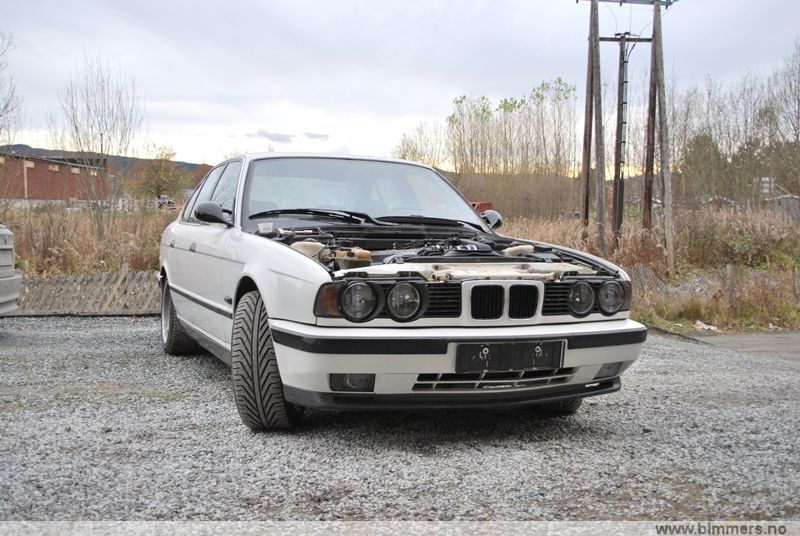

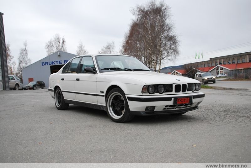

Vi har nå etter innkjørings innstruks foretatt oljeskift nr to, remontert litt mer plastikk, nye lyspærer og er klare for noen nye mil ;)

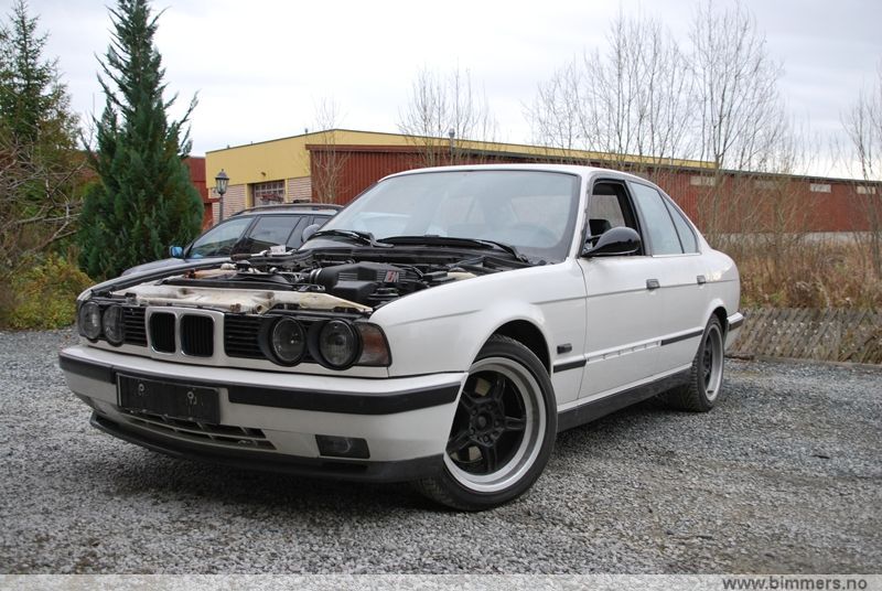

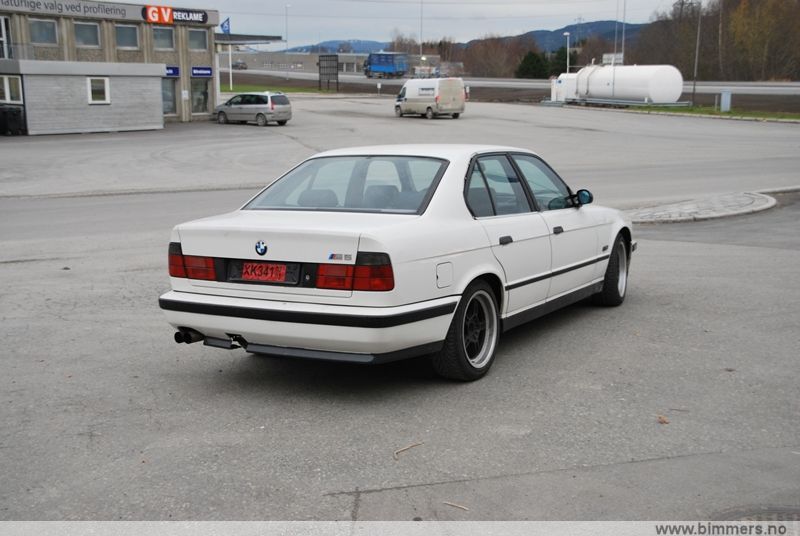

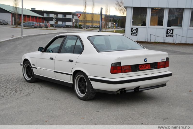

da har bilen blitt parkert for kvelden. men jeg fikk da kjøre nesten 20mil i dag. og alt har gådt problemfritt. veldig fornøyd nå, men neste på lista over what to do, blir nytt understell. det var noen foringer som var ganske dårlige. så det som skal bli jort er, skifte alle foringer i understell til powerflex, kw v2, nye skiver, klosser og stålomspunnede brems slanger rundt om, nye hjul lager, nye caliptre forran, nye tårnlager, nye opphengskuler +++
skal komme med bilder i morgen :)

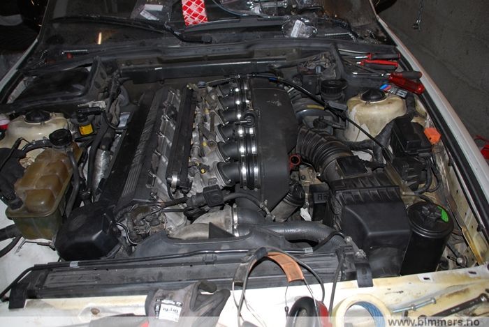

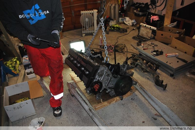

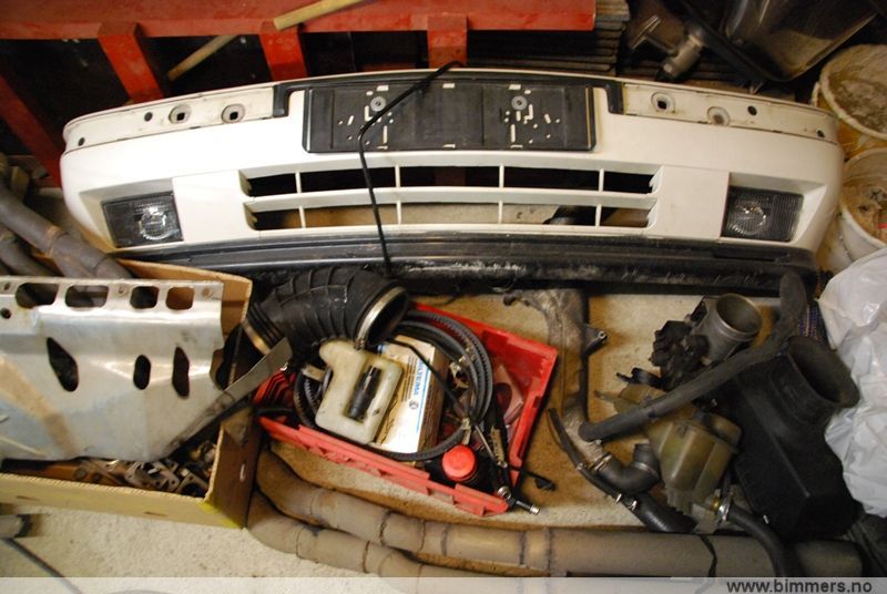

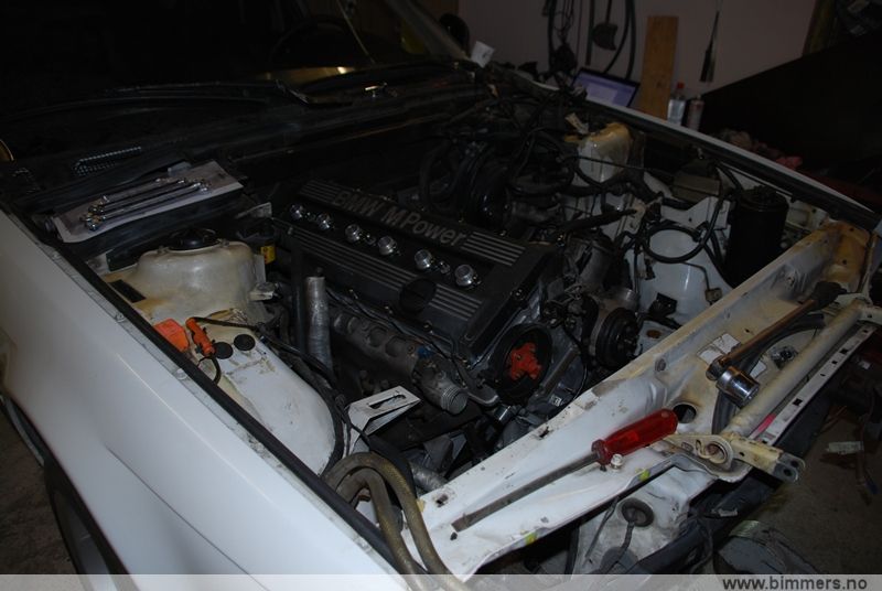

noen bilder av di siste dagenes jobb:
før henting av motoren, bilen og elefanten står klar til jobb

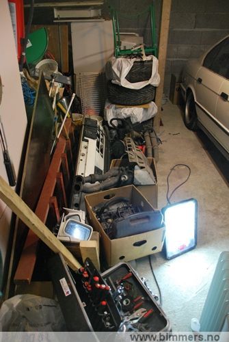

litt deler, ikke den største garasjen og jobbe i, men grei nok
ole kom ikledd riktig genser :)

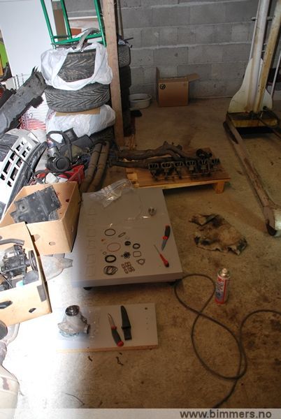

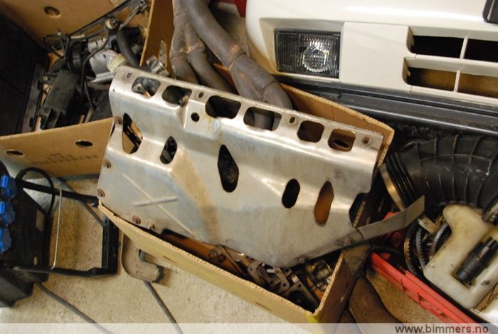

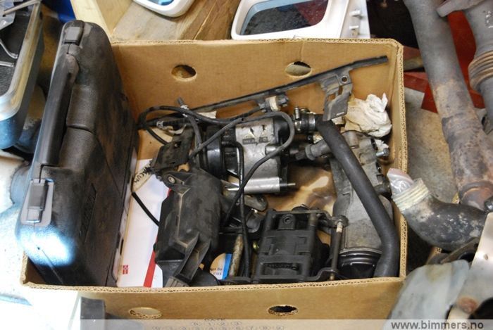

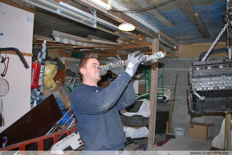

mer deler
enda mer deler
mer deler

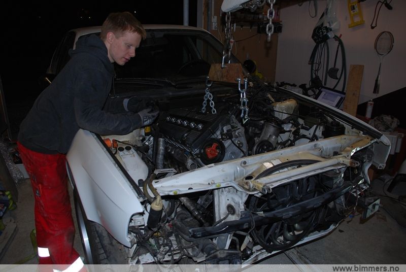

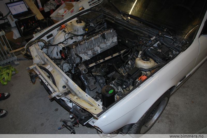

pansret på e34 er stort altså!

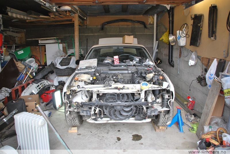

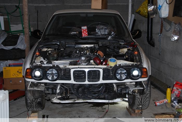

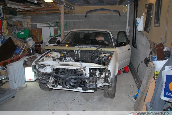

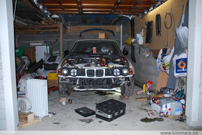

bilen skal trilles ut for og få plass til motoren
bilen vel ute

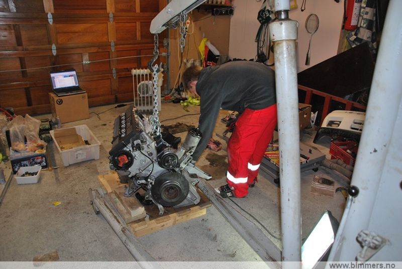

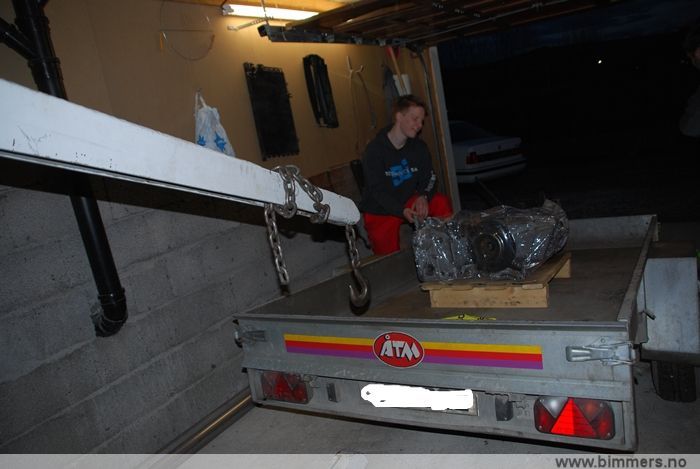

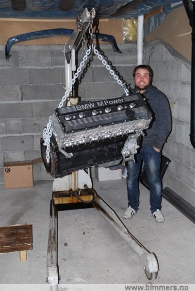

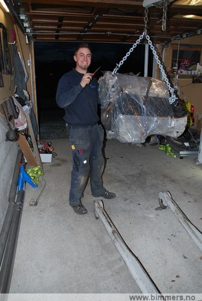

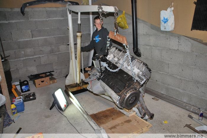

hengeren med motoren inne i garasjen, skal til og løfte den av hengeren

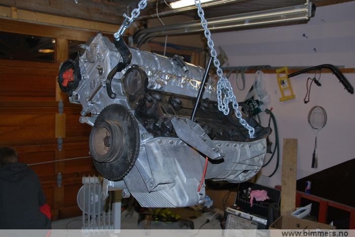

motoren løftes av
motoren er løftet av hengeren, og 1stk glad eier

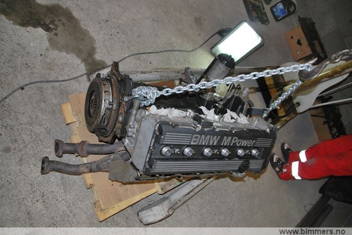

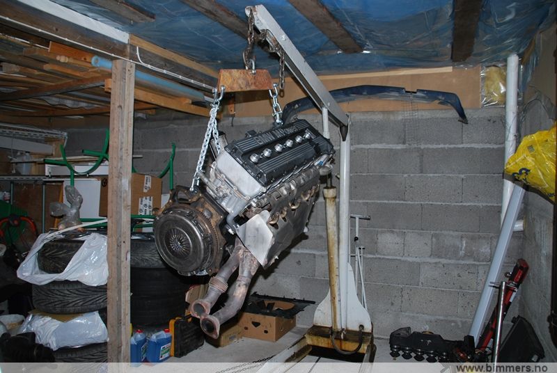

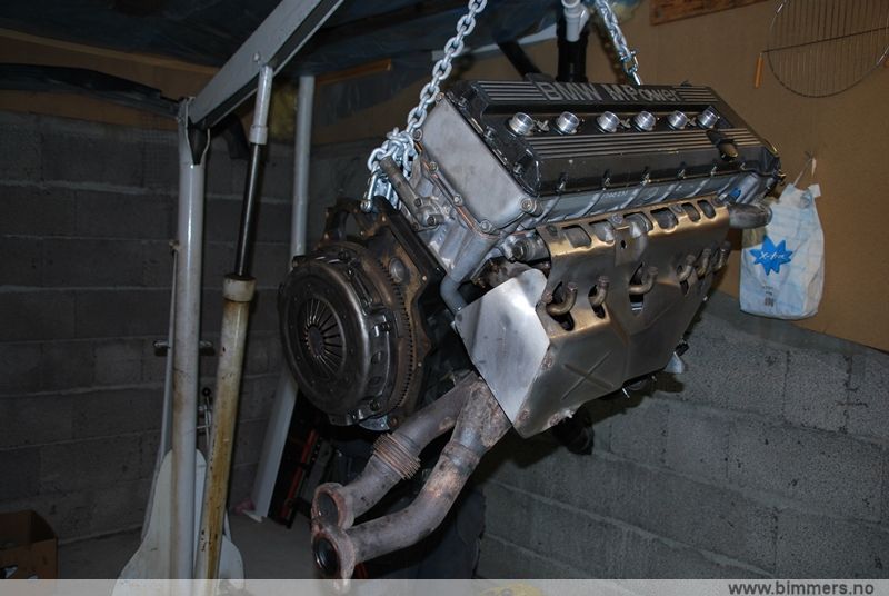

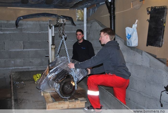

så var den pakket ut av plastikken, en kolega kom for og være nysjerri og linselus :lol:
motoren

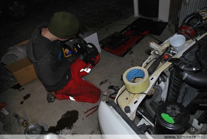

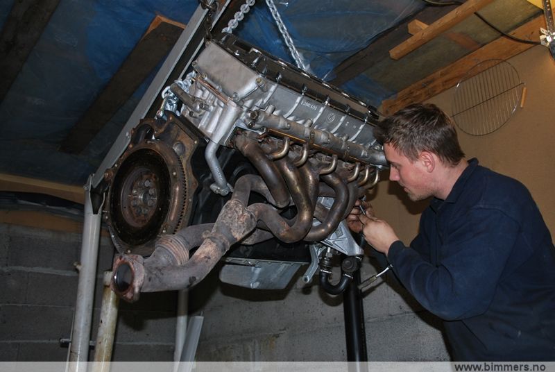

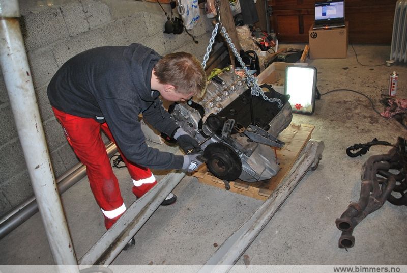

her har jeg begynt og rense deler som skal på. ting skal jo se orntlig ut!

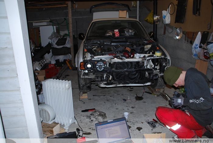

ole drar en liten trall mens jeg spiller opp med kjølekannalen :lol:
pakkninger og deler legges ut for oversiktelig montering

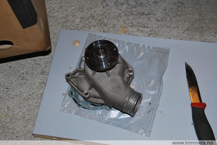

vannpumpen

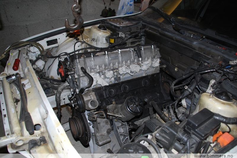

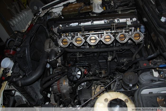

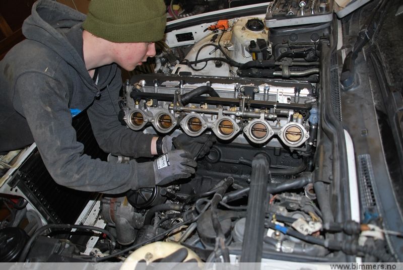

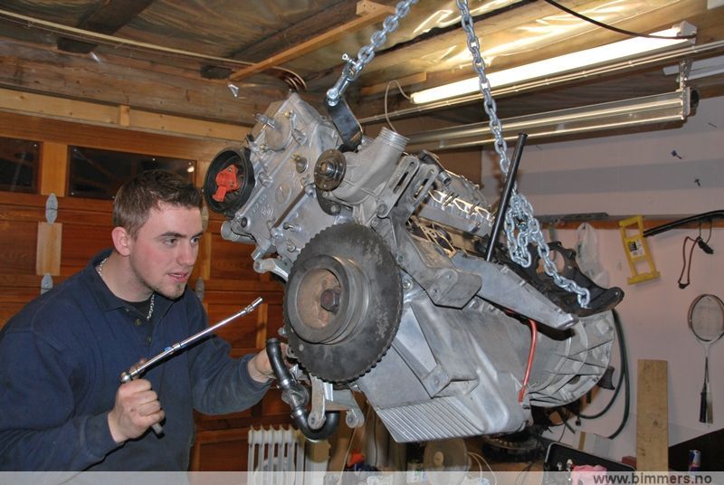

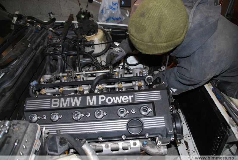

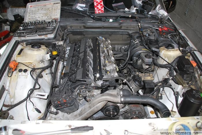

her har vi smått begynt noe montering på motoren
noe montering påbegynt
tittei :lol:

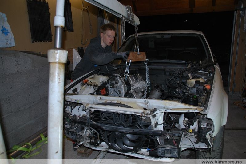

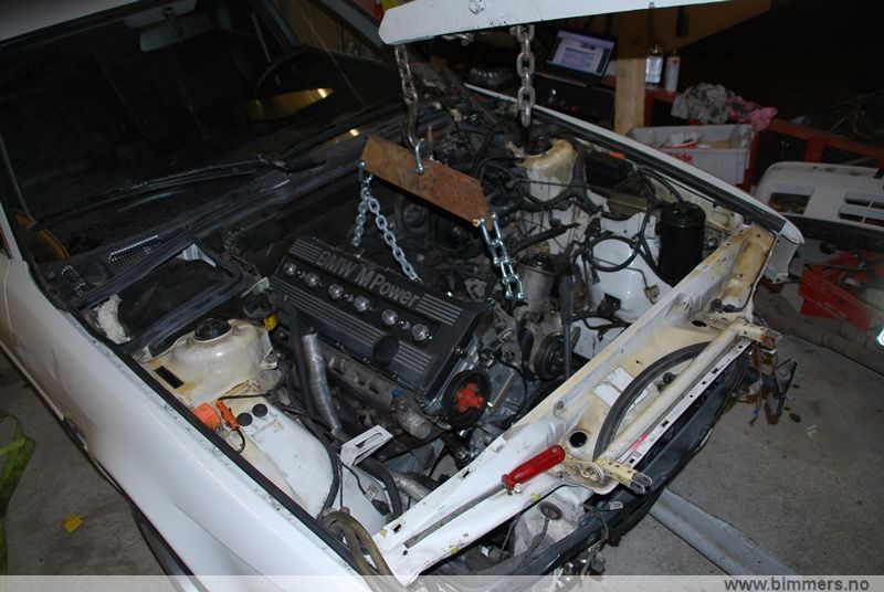

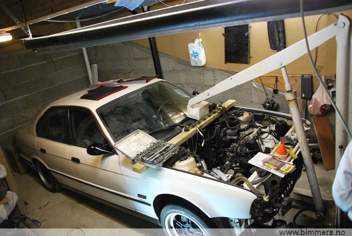

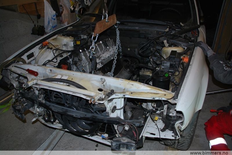

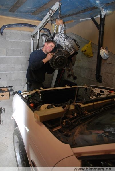

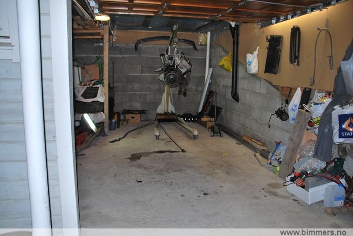

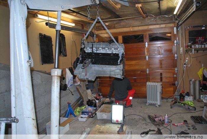

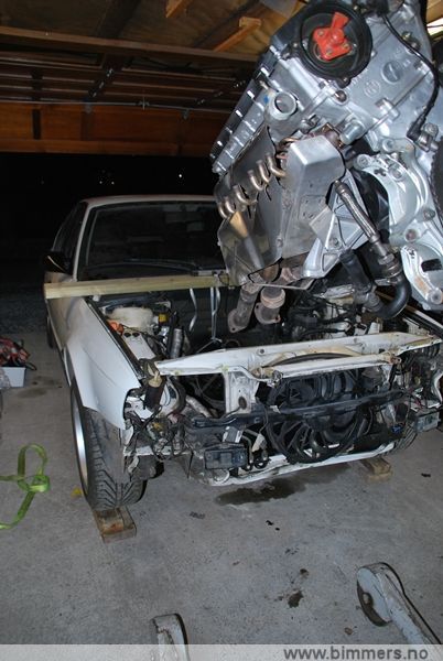

motoren er klar til og senkes ned, pga at vi kun er 2 og det er en liten bakke inn til garasjen så måtte vi være kreativ og trekke inn bilen med en talje som vi boltet i gulvet
bilen trekkes inn

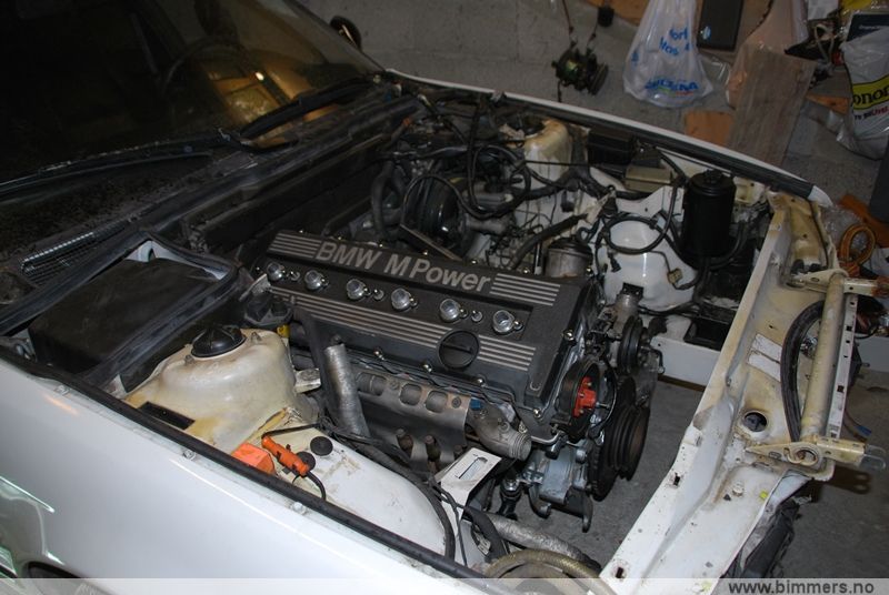

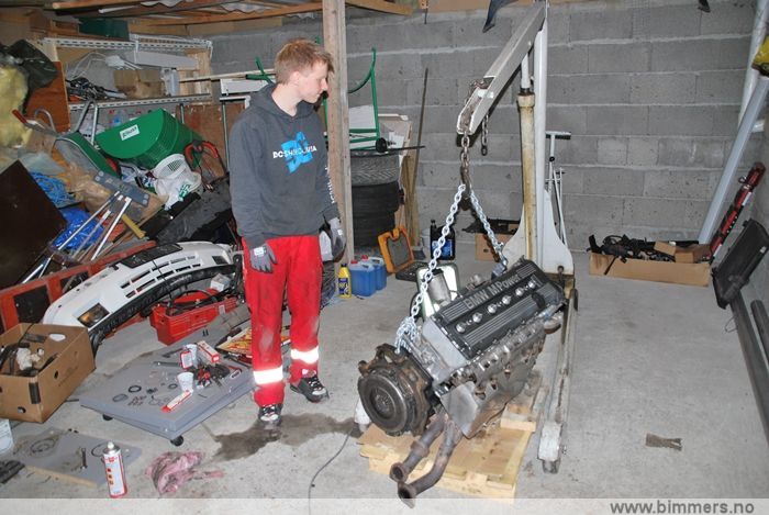

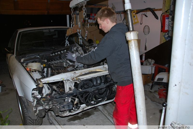

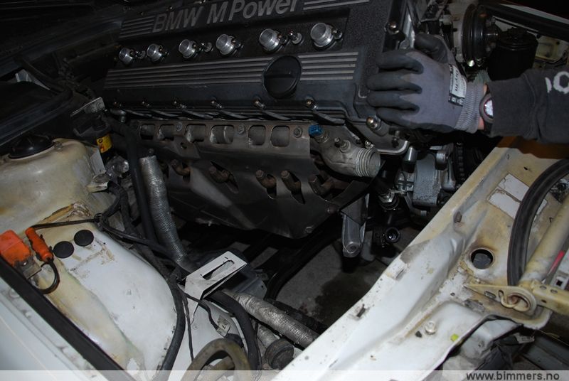

motoren skal senkes ned

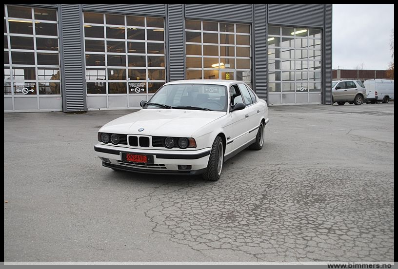

aaah. hehe :) ja den går bra :D men understellet er ikke helt bra så jeg skal bruke vinteren til og fikse det. ellers så håper jeg at jeg får ut det siste som bor i motoren når jeg får montert datasprut, men før det kan monteres så må jeg få skilter på vogna :)
