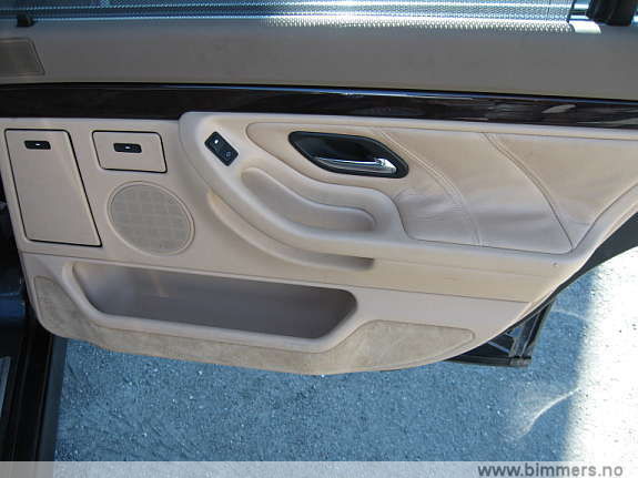

Sjøbuse Skrevet August 29, 2008 Skrevet August 29, 2008 her er det noen bilder som forklarer forskjellen på L og ikke L. L døren har dette ekstra rommet forran askebegeret og høyttaleren. også kan man lett se døren er mye lenger. her er det en som ikke er L ser lett på vinduet at døren er kortere. dette er en ikke L dør på innsiden. der ser man rommet forran høyttaler og askebeger ikke er der.
