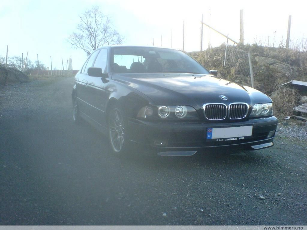

narcatis Skrevet Mars 12, 2009 Forfatter Skrevet Mars 12, 2009 No e bilen min "mappa" av digituning. har ikkje fått testa bilen skikkeli ut endo:o). men rekne me at den e litt sprekare:o);o)
gnmfr Skrevet Mars 13, 2009 Skrevet Mars 13, 2009 No e bilen min "mappa" av digituning. har ikkje fått testa bilen skikkeli ut endo:o). men rekne me at den e litt sprekare:o);o) pris??? og åssen ble det gjort
narcatis Skrevet Mars 15, 2009 Forfatter Skrevet Mars 15, 2009 4600kr. lasta ut org filer fra hjernen og lagra dei og lagde om tuning filer og lasta øve. va litt styr og få start på bilen fordi eg har startsperre og alarm, så måtte kode nøkkel ette mappinga.

Arotished Skrevet Mars 28, 2009 Skrevet Mars 28, 2009 Pen bil! Er enig med deg at 150 hester/lav torque er litt lite på en såpass tung bil men i avgiftnorge så er det fult forståeligt. Stemmer det ja, er 400hester i S62'n men det som er litt greit med den motoren er at tyskerene har laget en hel del med flaskehalser rundt omkring på denne bilen. Nytt eksoss hele veien (supersprint) = 40rwhp Nytt intak, kombinasjon av ram air og cone filter = ca 15-20rwhp Borra thottle body'er/større velicity stacks (alle åtte) = 25-35rwhp Porta intak/eksoss = 25-35rwhp Letta svinghjul = bedre akks Reprogramering = 10-12rwhp på topp men feitere kurve. E Elektrisk kjølevifte = 5rwhp-10wrhp pluss bedre akks Underdrive pully'er = ca 5rwhp, bedre akks 3:45 diff = 15% mer torque Alle effektøkningene er bevist med benkpapairer på m5board.com for vær komponent (ikke samlet altså) så en kompinasjon av disse vil nok gi endel. kan jo toppe alt med å montere litt pustehjelp, f.eks ESStuning presse som skal være rett rundt hjørnet å da kan du plusse på 150/180 hester men dette er HVIS du har en orginal s62 motor. Men on-topic igjen, lykke te med godkjeningen
