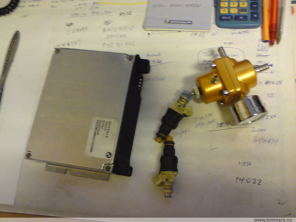

narcatis Skrevet Mai 2, 2009 Forfatter Skrevet Mai 2, 2009 ok, trur nåkk at dysene e litt større:p. men eg må vertfall kjøpa meg større:S. har fått "mappa/chippa" bilen min eg og, men får bensinkutt:o(, kjører med 0.8 i ladetrykk. kjøre du med org bensinpumpe?
2fast4u Skrevet Mai 2, 2009 Skrevet Mai 2, 2009 ok, trur nåkk at dysene e litt større:p. men eg må vertfall kjøpa meg større:S. har fått "mappa/chippa" bilen min eg og, men får bensinkutt:o(, kjører med 0.8 i ladetrykk. kjøre du med org bensinpumpe? mulig større.. hør me de som chippet om dysestørrelse.. kjøpte større bensinpumpe jeg.. hos a-dekk kjører med 0,74 i trykk jeg (ble målt helt nøyaktig) måleren i bilen viser bare 0,5 men det er jallamåler tror jeg.. flytter seg gaanske bra nå etter at jeg fikk tetta kompressoren min med simringer:) tenkte å benke i sommerferien igjen;) fått montert cooler å nå ikke kjør om du får bensinkutt..skummelt.. jeg fjerna orginal btr også.. og kjøpte en annen hos a-dekk. den du har er for voldsom tror jeg..

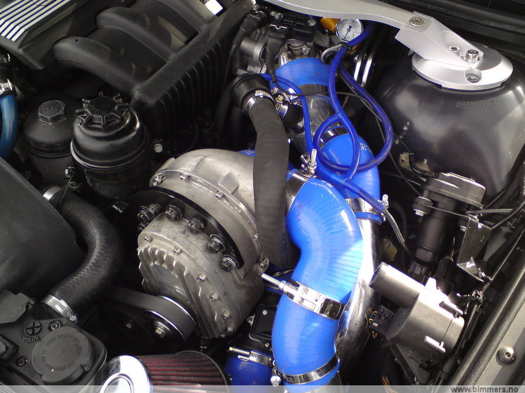

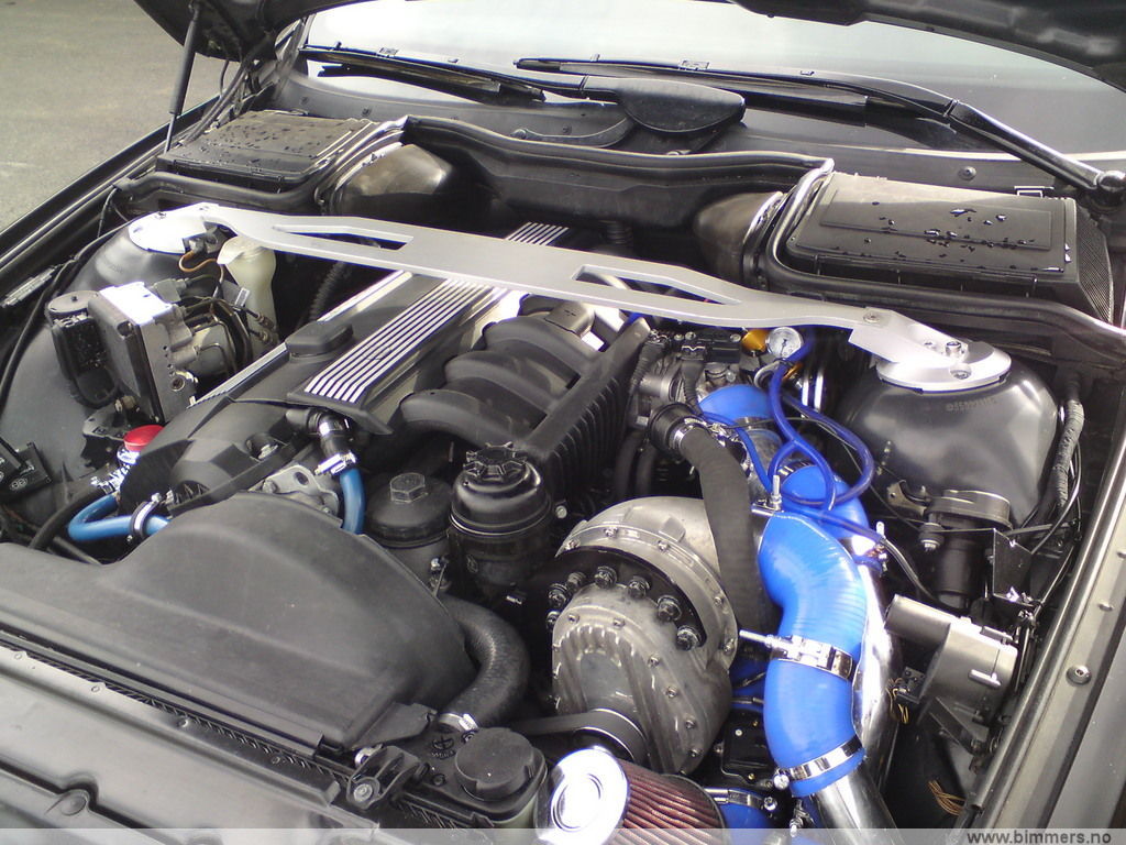

narcatis Skrevet Mai 3, 2009 Forfatter Skrevet Mai 3, 2009 ok. lure på om eg skal prøva og få plass te ein eg og:p. merka du forsjell? e vel ikkje merkbart om du ettermontere cooler? klart d e merkbart.. rørene er jo iskald dem;) blir ganske varmt om du ikke har ic.. anbefales (ser bedre ut også.hehe) veit da blir varmt, kan ikkje ta på presso ette ein kjøretur;o). men har liksom kje plass te røyrane fra presso og ner i fronten og opp igjenn:S. du kan jo sjå på bildo av oppsette mitt, e ikkje go plass der:S. me har jo ikkje samme kompressor osv. kor merkbart e da cirka? veit jo at motoren har da bedre med kaldast muli luft, men viss eg kje har plass får an leva i varmen:p
Haug530D Skrevet Mai 3, 2009 Skrevet Mai 3, 2009 Kompressoren har da vel og bedre når den e kald regne eg med.
narcatis Skrevet Mai 3, 2009 Forfatter Skrevet Mai 3, 2009 Kompressoren har da vel og bedre når den e kald regne eg med. Kompressoren vil vera varme uansett om eg har intercooler eller ikkje, for ein intercooler koble du mellom trykksio på kompressoren og luft spjelde på motoren. Når kompressoren presse samen luft som blir komprimert stige tempraturen, så kompressoren vil alti ver varm, men oljekjøler osv hadde jo hjelpt på tempen.

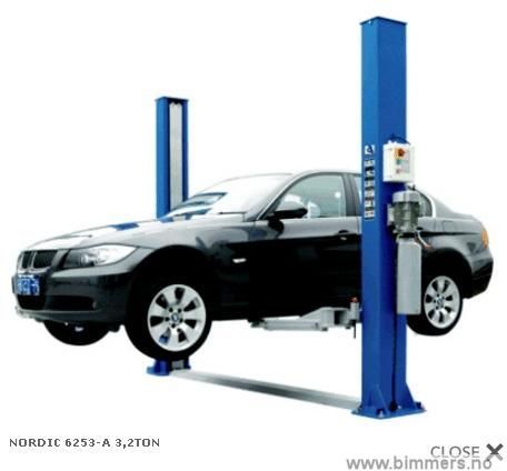

narcatis Skrevet Mai 9, 2009 Forfatter Skrevet Mai 9, 2009 Kjøpt og betalt meg 2 søyler løftebukk no , får den no i veko, tirsdag\onsdag Bunnramme Assymetriske armer 220V/50Hz/16Amp 3,2t Løftekapasitet Maks bredde 3420 mm Løftehøyde 1900 mm Min.Høyde 110 mm Byggehøyde 2826 mm Innv.Søyleavstand 2838 mm Ytre bredde 3420 mm Hastighet ca 50 sek Vekt 700 kg
narcatis Skrevet Mai 9, 2009 Forfatter Skrevet Mai 9, 2009 Gratulerer! Er som natt og dag med og uten løftebukk takk takk .... kjenne te da:p. skifta motor på ein tidligare 5 serie eg hadde på grusen ... men blir kjekt og få da litt opp i lufto
