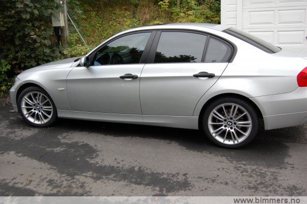

Hadde nettop bilen inne til EU kontroll for første gang siden jeg fikk den og verkstedet mente jeg måtte fjerne sotingen på sidevinduene foran. Hva er egentlig reglene her, er det lov med delvis soting? All info mottas med glede.
Mens jeg er i gang kan jeg også spørre om noen vet hvor jeg bør henvende meg i Oslo for å få senking godkjent i vognkort - har TÜV papirene.
