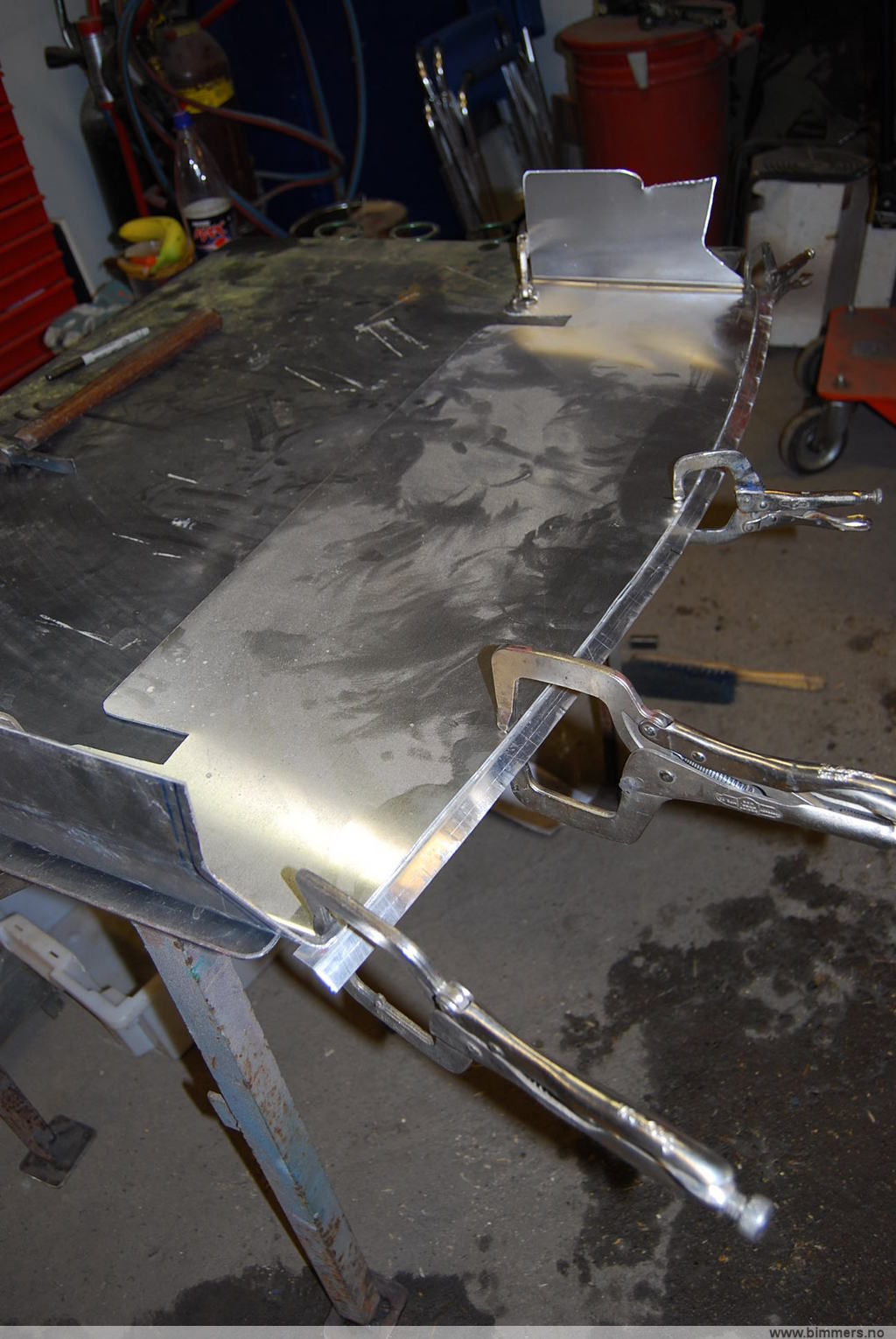

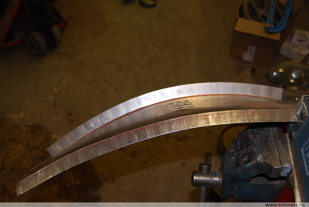

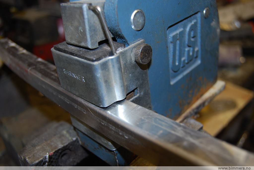

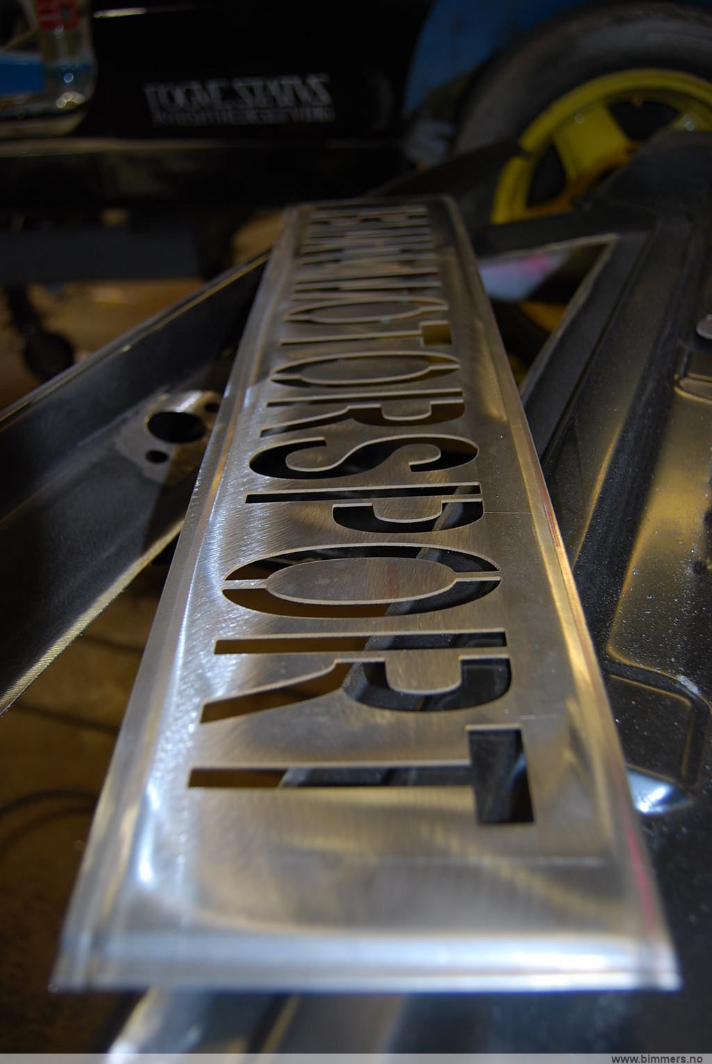

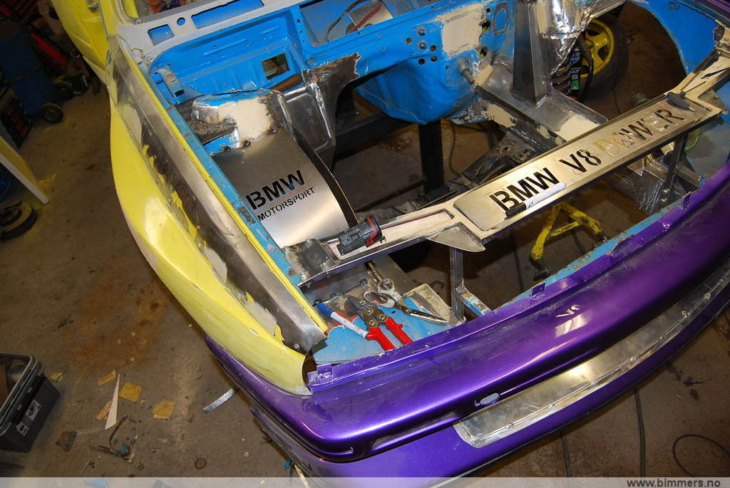

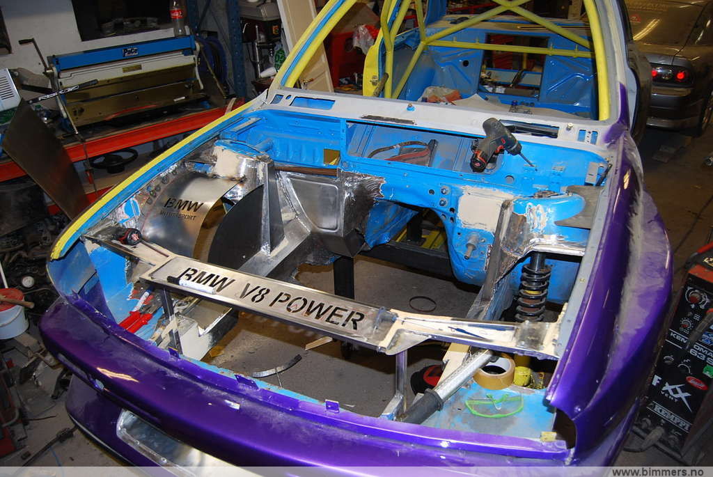

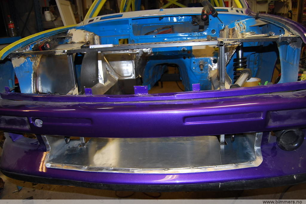

jarmund e30m3-v8 Skrevet Februar 14, 2009 Forfatter Skrevet Februar 14, 2009 Bilen er orginal ja. har fått jobbet litt på bilen et par dager nå. jobber med profilen rundt luftintaket på frontfangeren. denne må jobbes mye med,den må strekkes den ene veien og krympes den andre veien for å få den buet med ca 45 grader kant. da begynner den å bli klar til å sveises fast da er den tilpasset og kan helsveises og poppes til frontfangeren. Da har bakplata fra Gs bildeler ankommet og må plukkes litt på før jeg sveiser den på.

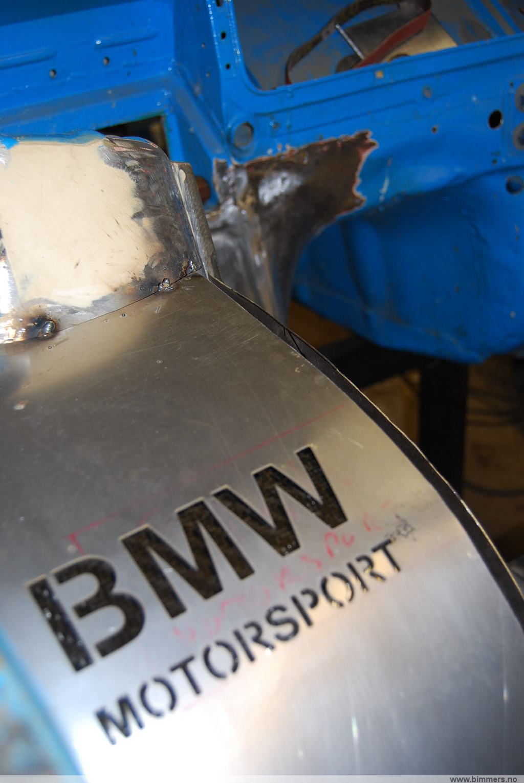

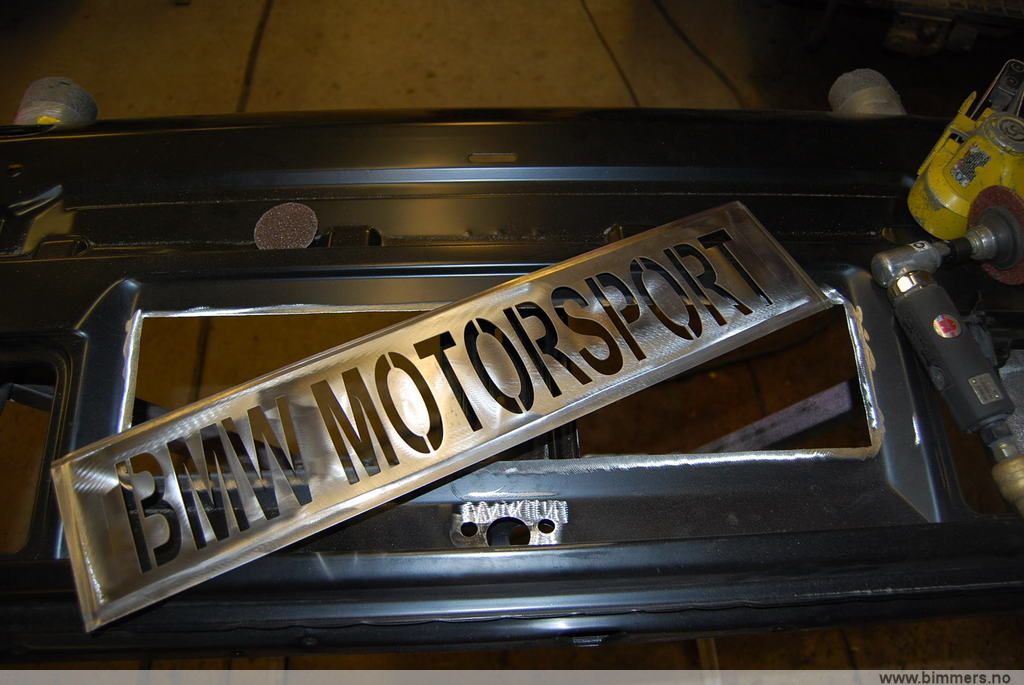

jarmund e30m3-v8 Skrevet Februar 14, 2009 Forfatter Skrevet Februar 14, 2009 Har vannskjært en plate som jeg valser kantene på i valsemaskinen så de passer perfekt sammen,denne får limt på en carbon plate på baksiden når bilen er lakkert, det vil i utgangspunktet bare se ut som et klistremerke,med mindre man kikker nøye etter.

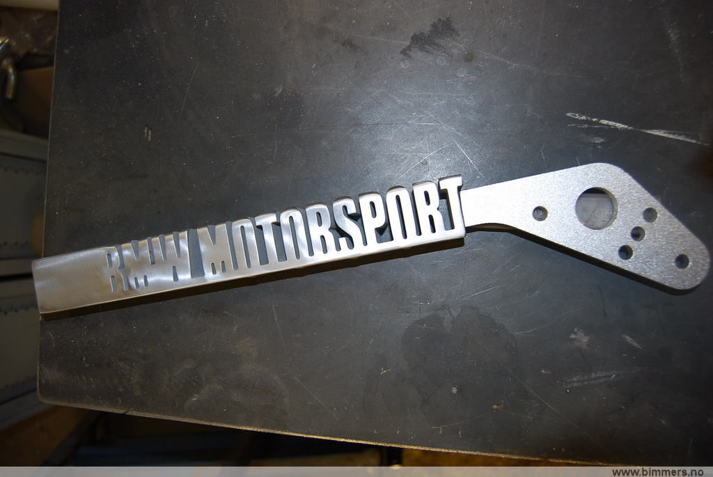

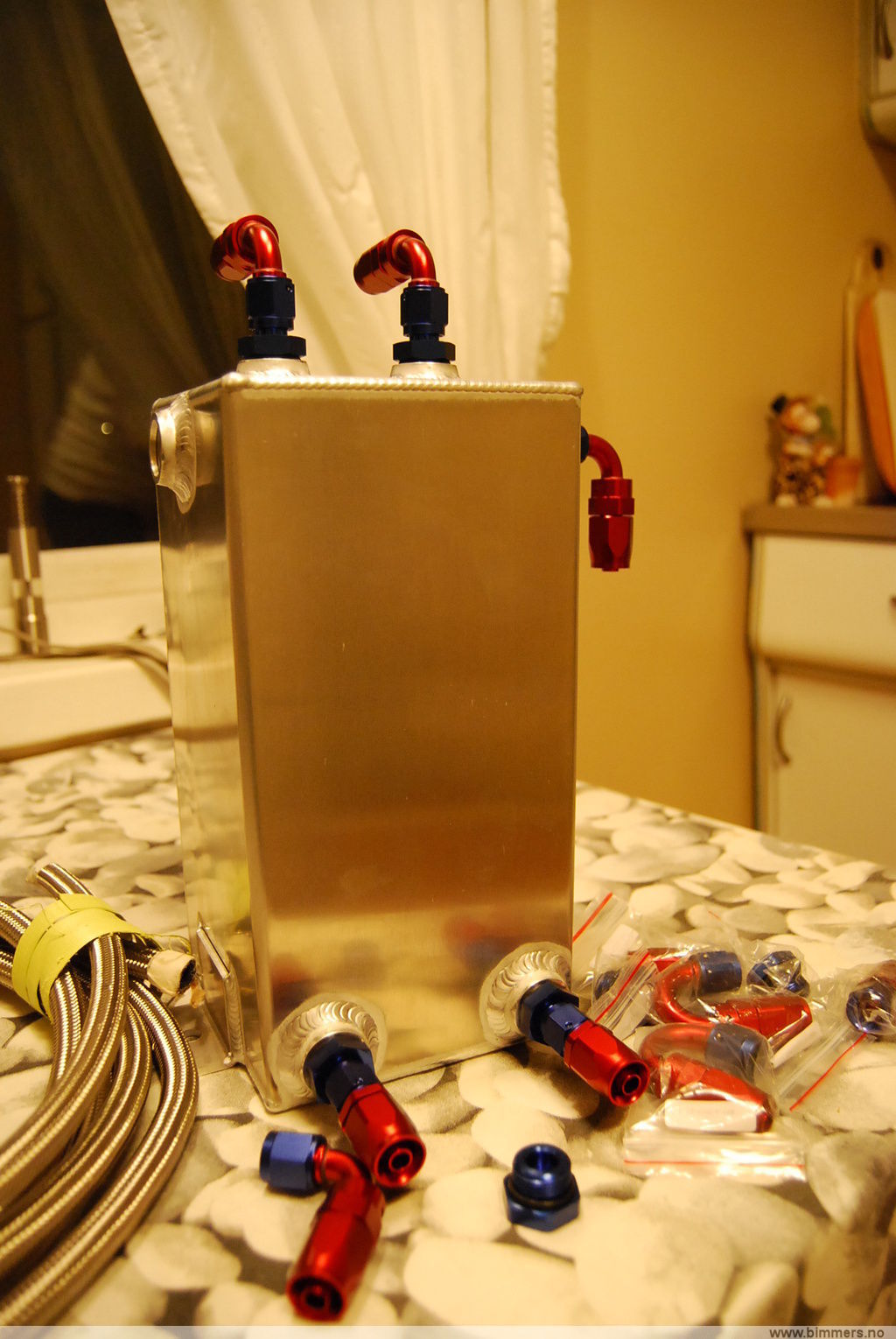

jarmund e30m3-v8 Skrevet Februar 14, 2009 Forfatter Skrevet Februar 14, 2009 De snille gutta på GS bildeler lånte meg noen felger så jeg får målt hva jeg får plass til,innpress osv. topp service catch tanken er i hus også,nå gjenstår bare fuelcell'n så kan jeg begynne baki. har begynt på et kreativt stående håndbrekk tror det kan bli kult. 40mm alublokk som ble vannskjært, det tok over en time å skjære ut, denne skal så dreies så den blir mere behagelig å holde i. det forran B'n skal freses bort etter den er ferdig, det er der kun for å ha noe å spenne den fast i dreibenken med. fortsettelse følger måtte ty til varme for å få av en kranglete senterbolt. har fått gjort lit i motorrommet også,men fortsetter i morgen så jeg får ta noen bilder da.

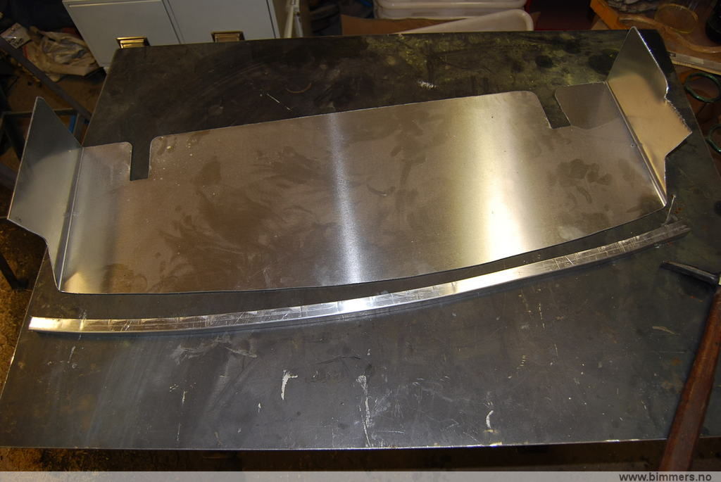

jarmund e30m3-v8 Skrevet Februar 14, 2009 Forfatter Skrevet Februar 14, 2009 Thanx boys gleder meg til å bli ferdig selv,men jeg har nå mere lyst til å lage bilen jæææævelig gjennomført,fremfor å slenge den sammen for å bli ferdig, den er nok rimelig ferdig i løpet av sommeren tenker jeg,men jeg får en liten sønn i juni og da er det rom for at det kanskje ikke blir fullt så mye bil jobbing, time will show får legge ut litt av starten på innerskjermene forran også da. passer dårlig enn så lenge.. platen krympes den ene veien og strekkes den andre for å få den til å bue seg,noe som ikke går ellers når det er knekt vinkler i begge ender. Det begynner å skje noe,men det er lang igjen, detter er mange timer arbeid pr side,men det er verdt det når man ser det endelige resultatet. fortsettelse følger
