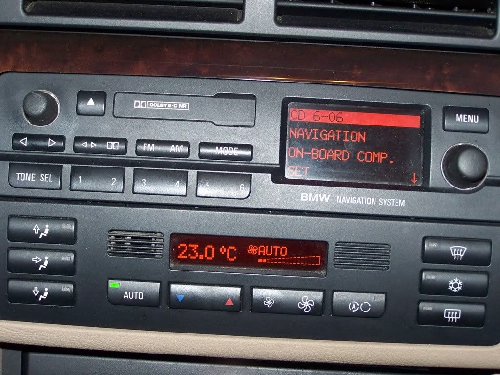

jeg lurer på en ting har jeg Navi MKIII i min bil?
har jeg muligheter bare montere 4:3 eller 16:9skjerm, uten å gjør noe meir?

Tror nok ikke det, skjerm foran har jo ikke radiomodul med forsterker.
Tror den lille navien har dette innebygd i enheten foran, er ikke helt sikker men tror det. Så da må du ha en BM54 Radio modul også vil jeg tro. Uten å være 100% vel å merke.

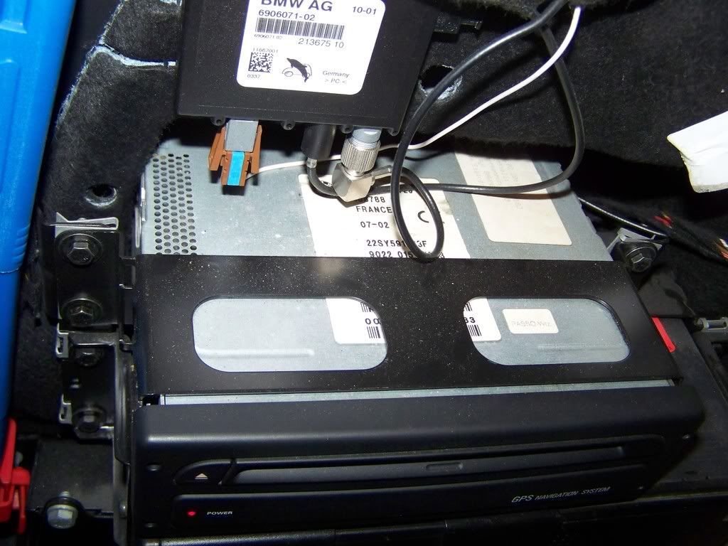

Radiomodul og ledningsnett er lett og få tak i, men det er noe jobb å legge kabelen. Ligger noen bilder av denne jobben i tråden min.
