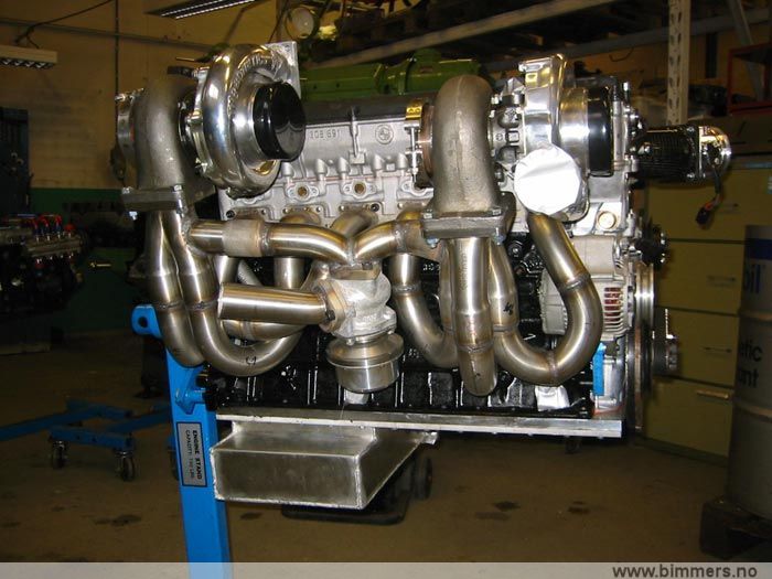

Twinturbo på 6èr??
Vidar strand også men på m5 motor det å.
Hadde ikke giddet å bygge 2 turboer på en 2,5. heller investert i en bra tilpasset kulelegret turbo. komer jo an på bruken da.
Har du noen flere bilder av Vidar Strans M5 eller? :) :)

///FredriK.S se http://www.vsmotor.no/bilder.html
