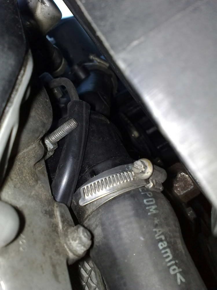

Ledningene har gnissa inntil en bolt i motorrommet i lengre tid, blitt hull på strømpa og isolasjonen på noen av ledningene. Får en kjøpt dette "ledningsnettet" nytt?
Regner med at det er ganske std at dette byttes da det ligger sårbart til.
Bilen gikk i nødmodus i dag pga dette, ikke gøy. Lagde meg en midlertidig fiks til det blir ordnet:
Skikkelig reodor felgen, men det var igrunn ikke så dumt :)

Synes bare den så litt lang ut, hvilken bil er dette?
Den lange bolten skal være så lang fordi det skal være en slags brakett av plast som skal stå der.
Den braketten er ment til og holde ledningen slik at dette ikke skal skje.
Ahh, seff. Den har jeg, måtte fjerne braketten da den klemte ledningene ned mot jord.

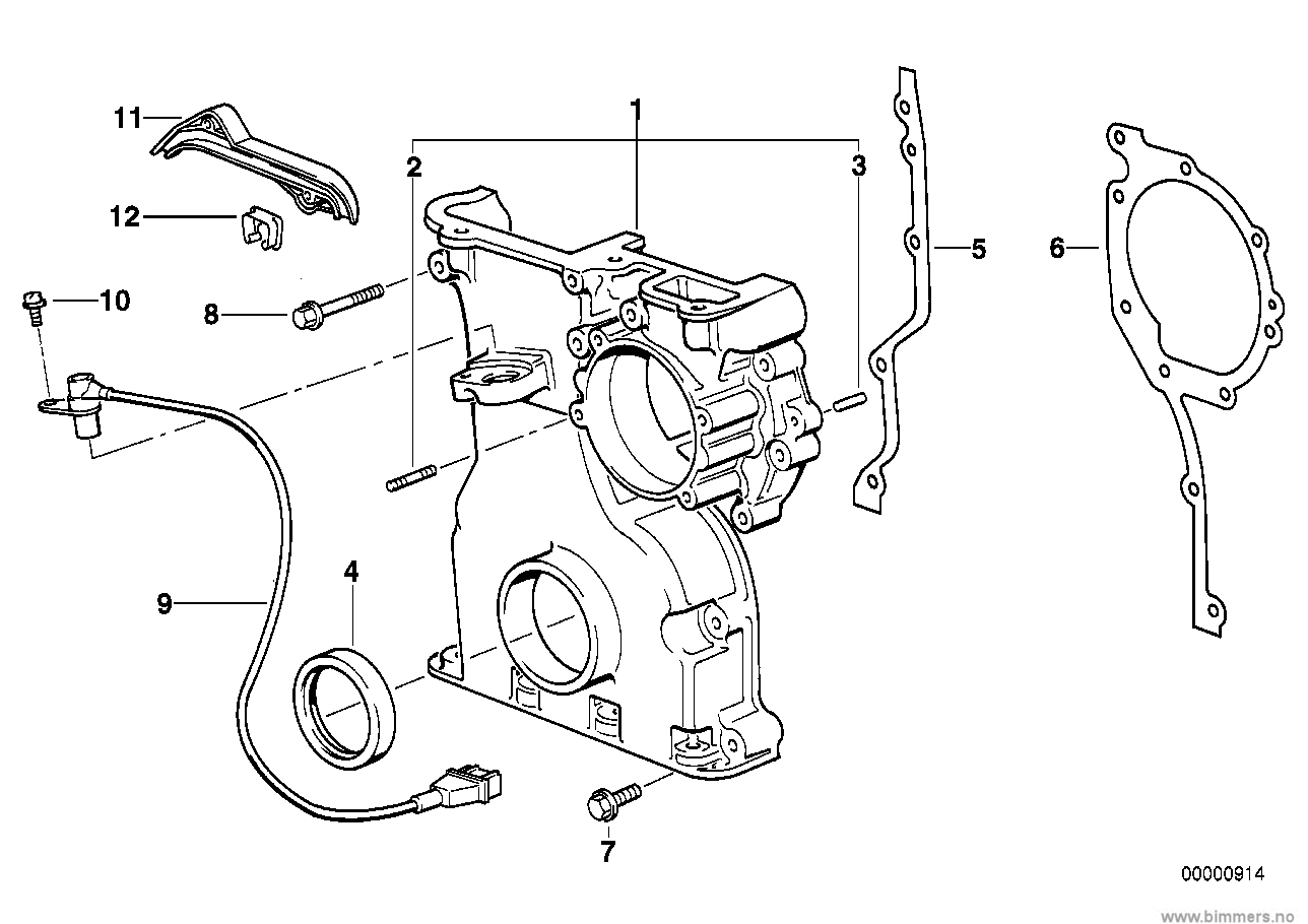

Det lille jeg kan se, sier meg at det er en m50/m52 motor dette.
Skal se om jeg finner en tegning på gs av dette.
Er huket opp mot ledningsnettet sånn ca midt under innsugs manifoil denne.
Helt korrekt! Da får jeg koste på meg 7-800kr. Det er det vel verdt. Om så bare for å få ro i sjela. Har som mål ha unngå jallamekk på denne bilen :)
