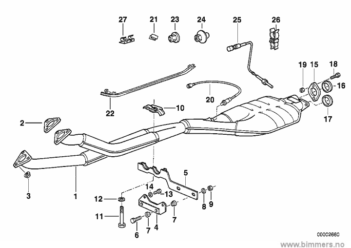

O2 sensorn, vart sitter den?
Har kikat både på Koed och Realoem.com och finner den inte nånstans.
