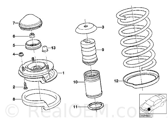

S.Hafsmo Skrevet Mai 12, 2009 Skrevet Mai 12, 2009 er nok ikke så dum innvistering det kitet der. du kan og prøve å stramme litt på den store muttra under dashbordet på rattstammen. mange som har blitt kvitt en del dødgang med dette. du kan og prøve å stramme litt på nr. 11/12 på denne tegninga. her kan du og bli kvitt en del slakke. ang senkeskåler tror jeg ikke du kan bruke disse da dine senkeskåler er fast i tårnlageret fremme som du ser her. dog er jeg ikke helt sikker på hvilke modeller som har løse skåler i tårnet, men tviler på at en 94 mod har dette. (min har ihvertfall ikke det)

S. Gunstad Skrevet Mai 12, 2009 Forfatter Skrevet Mai 12, 2009 Takk for raske svar Genialt. Drøyer nok litt med det kittet, får sjekke hva som er slitt først. Første jeg skal sjekke er den "store mutteren under dashbordet", er den lett å komme til? Hvor sitter den?
S.Hafsmo Skrevet Mai 12, 2009 Skrevet Mai 12, 2009 om du tar ned trekket under rattet ser du rattstammen, midt på den er det en stor mutter (40mm eller noe sånt) denne kan du prøve å skru mot klokka om du ser fra rattet og fremmover. du ser muttra midt på tegninga her:

S. Gunstad Skrevet Mai 13, 2009 Forfatter Skrevet Mai 13, 2009 Skrudde ca. 0,5-1,0 runde på det "store skruen under dashen" i stad, og testa en runde. Jeg syns det hjalp, vet ikke om det er "placeboeffekten" eller om det faktisk hjalp, men det ble i alle fall ikke verre Illustrasjon: Skal oppdatere etter jeg får sjekka forstillinga grundigere fra undersiden senere.
