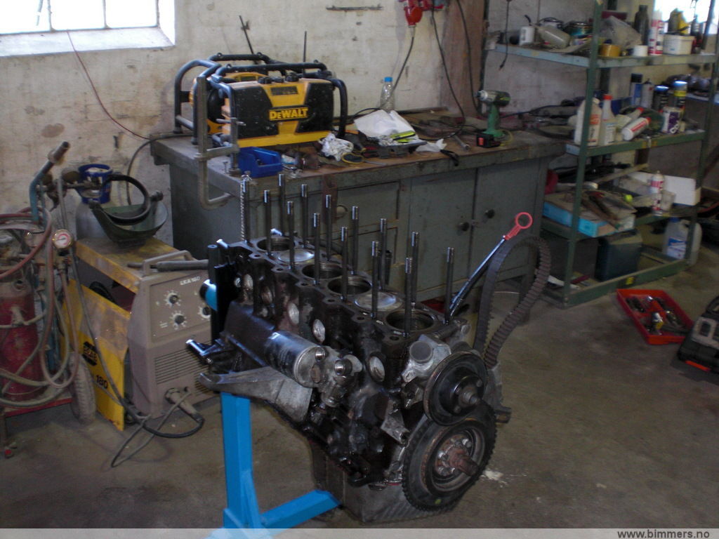

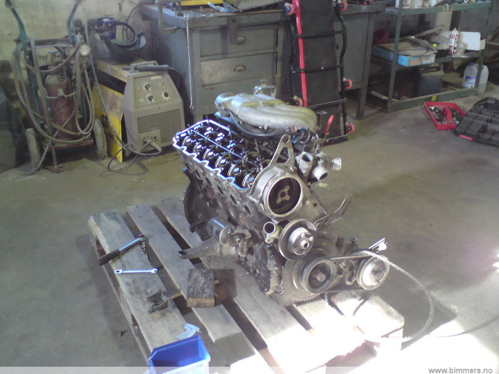

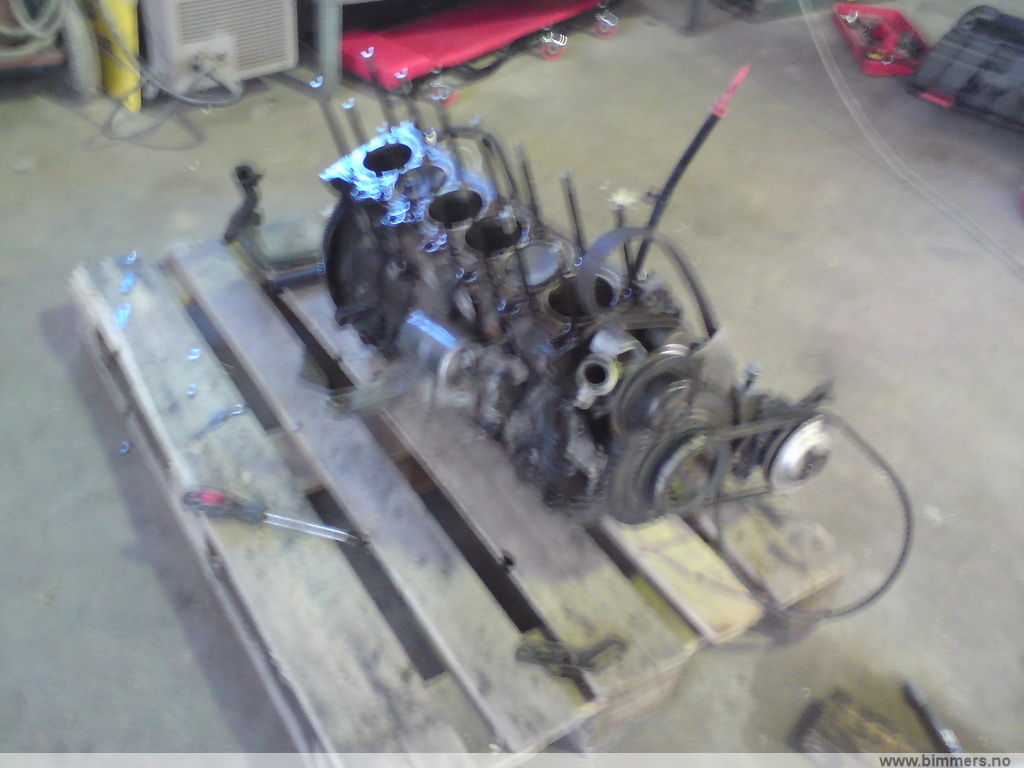

gjort litt i dag, men rydda å ordna verkstede mest:)

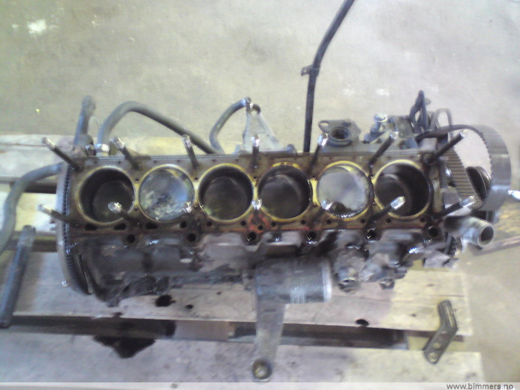

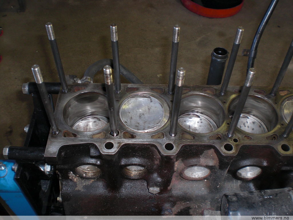

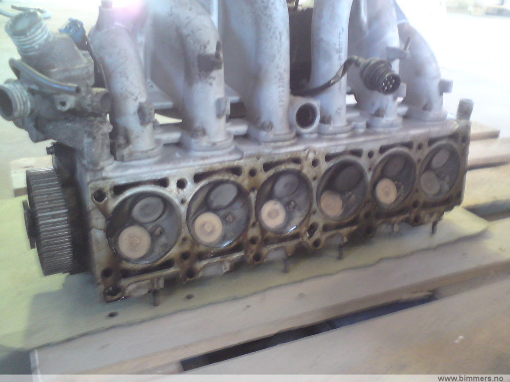

da skal toppen til planslipping i morgen :) å blir kanskje O-ring i blokk skal snakke me dem på sylynderservis om det i morgen :D
Håper du fikk en god pris..?
Planing av topp og o.ringe blokk tar vi 2400kr for-- :P
