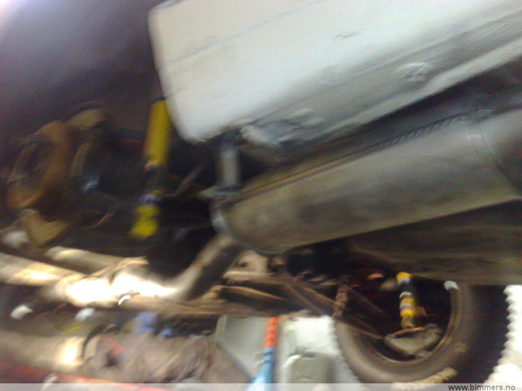

magnusble Skrevet Januar 3, 2010 Skrevet Januar 3, 2010 Det er noe så sinnsykt kaldt får tiden. Så ting går litt sakte om dagen. Men har fått sammen et nytt eksos anlegg. Blir spennende å se om man merker noe forskjell med bedre flow og uten katalysatorer. Blir i alle fall en deilig lyd. (PS eksosanlegget er ikke laget får no skjønnhetskonkuransje) Ny lambda på plass
