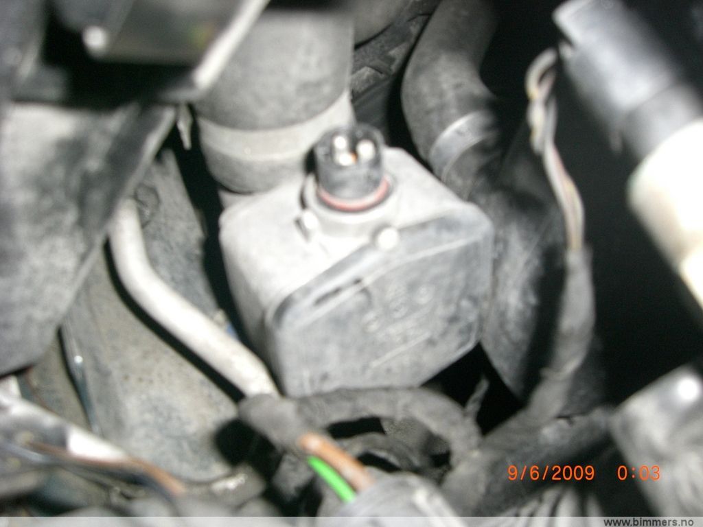

defa boks. motorvarmer?
jeg har en liten boks frammi motorrommet som det står defa på. kjøleslangene går gjennom denne boksen. det går ut ifra radiatoren, gjennom boksen og inn i motoren ser det ut som.
er dette en motorvarmer? det er en plugg på den ser jeg, men det er ikke noe koblet til. mulig å få dette til å funke?
nice. er det farlig å megge denne eller? risikerer vell ikke å grille noe i bilen? kan jo forsåvidt bare ohme den, for å se om elementene
er ok.
hvor selges kabler egentlig?
er det slik at vannpumpa starter og samtidig med denne eller?
Det går bra å megge den, men det holder å bare ohme. kabler kjøper du der de selger defa varmere. Vannpumpe starter ikke, det er kun egensirkulasjon pga. varmt vann stiger.

Har ikke sett akkurat denne typen før. Men Hvis den er montert på en av slangene er det en som sagt en slangevarmer.
Den er ikke koplet til noe som helst slik den står nå.
Det du trenger er dette kitet:
DEFA TILKOBLINGSSETT
Best.nr: 460785
Består av:
1 stk. 915-1,5m, 1 stk. 920-2,5m
Best.nr:460787
Består av:
1 stk. 915-1,5m, 1 stk. 921-5,0m

Hei Space, tenkt å bruke denne motorvarmeren? Står det delenr på den?
