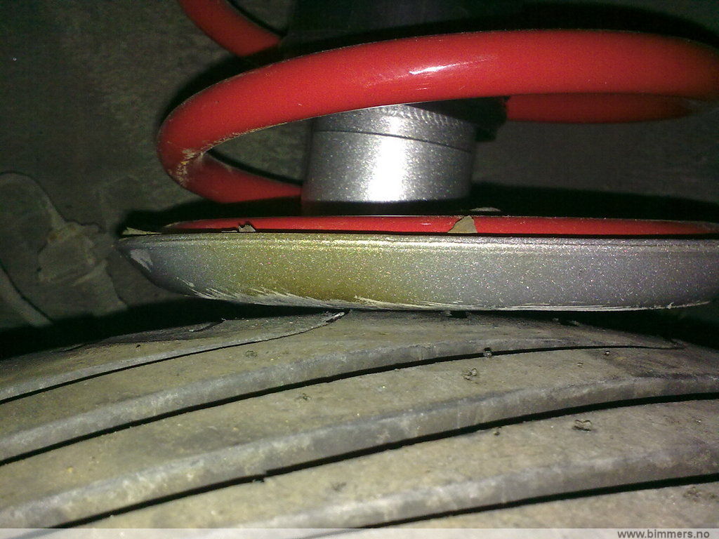

1. Venstre demper inkl 10mm spacer, dette blir da 8*17 ET36 med 225/45-17 noe som i mine øyne ikke er særlig spesielt..
Som dere ser ut av bildene så ligger dekket helt oppi fjærskålen. Merkene kommer fra første prøvetur igår.. :lol:

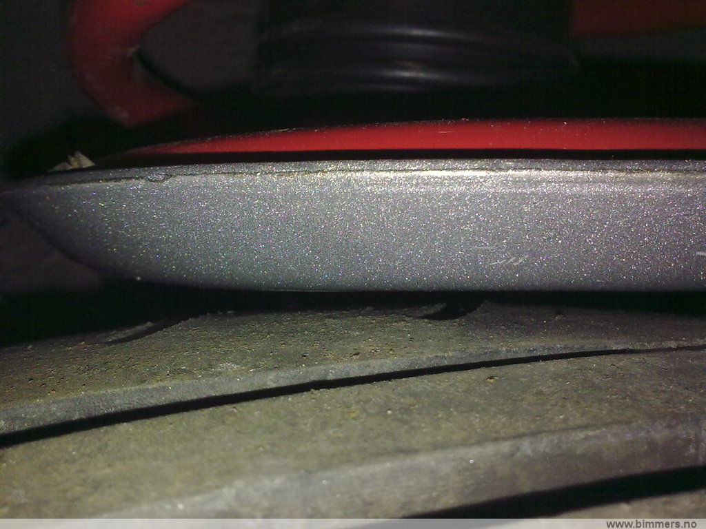

2. Venstre demper demper inkl 10mm spacer Denne demperen har samme delenummer og produksjonsdato som den første vi prøvde, men klaringen er bedre, og hjulet går såvidt an å dreie rundt.
I følge Gs bildeler så har disse settene solgt "i bøtter og spann" og uten noen klager.. Ikke vet jeg, men at det ikke skal gå an å bruke disse demperne med 17" felger med tilnærmet orginalt innpress og dekkdimensjoner er ganske uforståelig..
