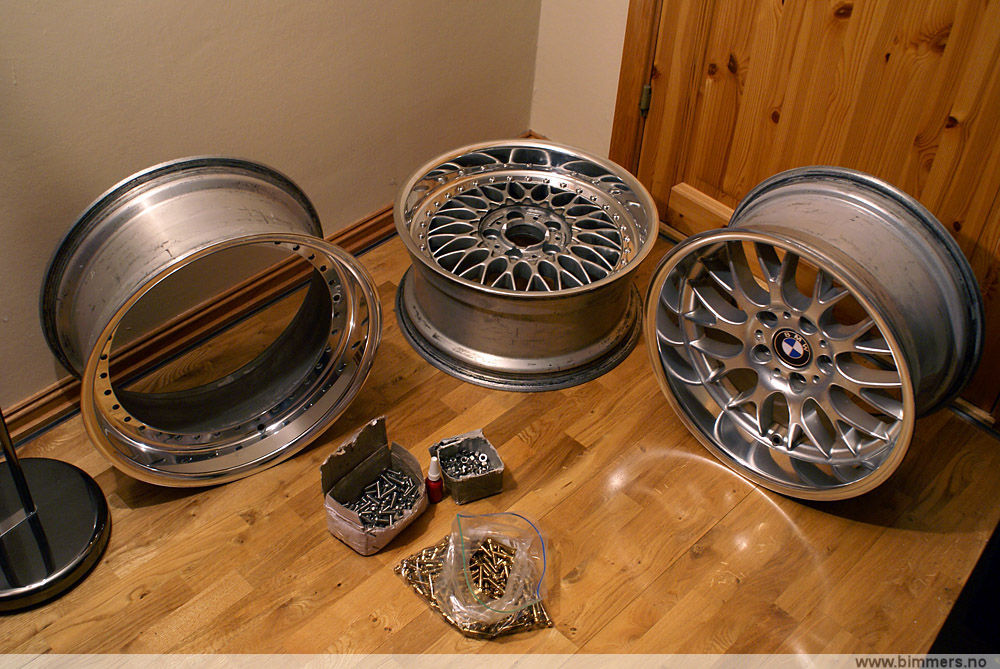

Pusser opp BBS RC090 felgene mine (+bbs rs)
har hørt flere som har sagt at disse boltene er strekkbolter og må ikke brukes om igjenn.
Jeg vet om flere som har brukt boltene om igjen, men det beste er kanskje å kjøpe nye?

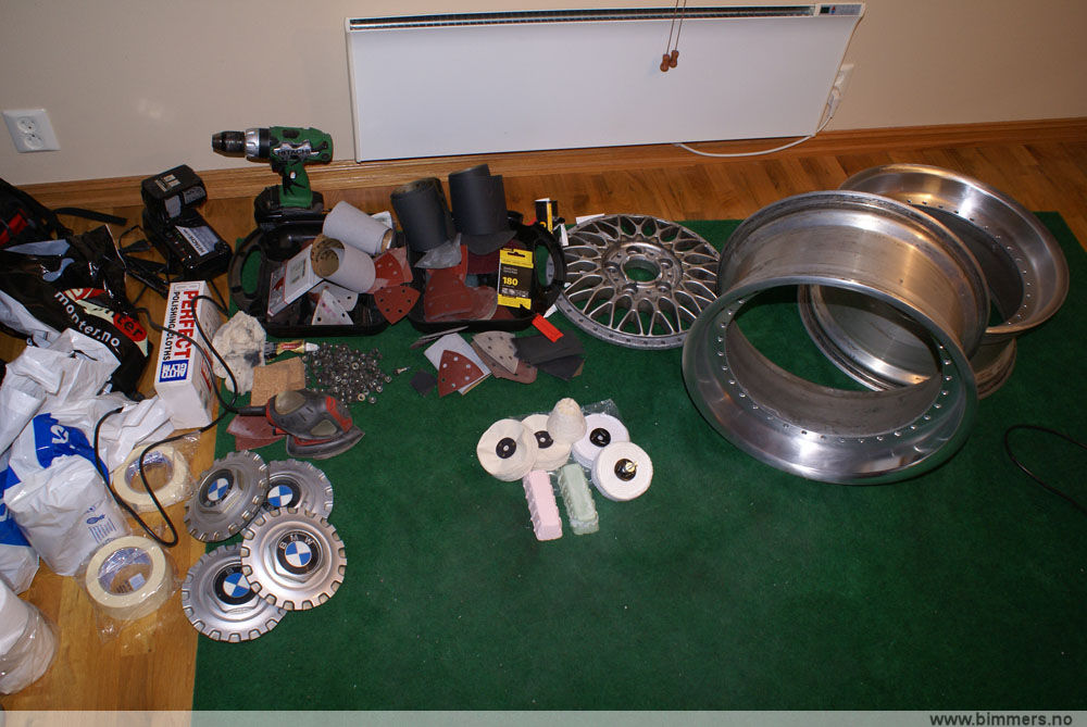

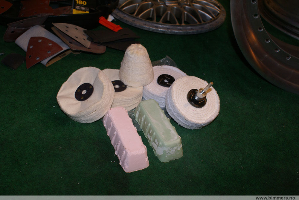

har investert en liten 1000lapp i poleringsutstyr fra Gasolin.no.
kom i posten i dag. blir spennende å se om det funker bra.
claus hos felgen garage eller racing team hoffman har skruer til deg, kommer på en ca 1800kr i gull med muttere (dette er vel uten mva)
lykke til med oppussing av suverene felger
jeg trudde jeg skulle miste motet etter mine bbs rs, men nå vil jeg igang med ett nytt sett om jeg finner, skal si deg at jeg hadde lyst til og grine noen ganger..
Jeg har fått bekreftet fra en person som har demontert slike felger flere ganger om at han har aldri kjøpt nye skruer.
ikke noe problem og bruke opp skruene igjen nei. eneste grunnen skulle vært finish;)

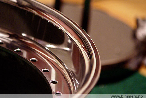

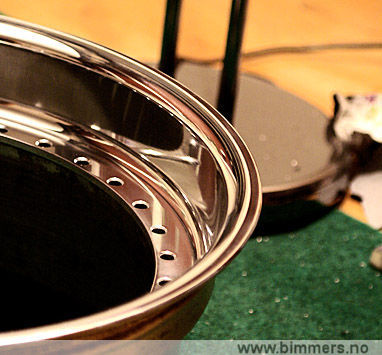

ojj, ja dette ble bra, hvordan var felgen for riper og hakk før du begynte?
og hvilke korninger på papiret ble brukt?
du kan ikke unngå og bruke gull skruer på disse!
denne felgen var den som såg jævligst ut til å begynne med (se bilder på side1)
var mye hakk etter fortauskant og mye irr som gikk dypt i felgen.
brukte først 120papir der det var irr og skader.
pussa så hele med 240, 320 og til slutt 600 og 1200 våtsliping
