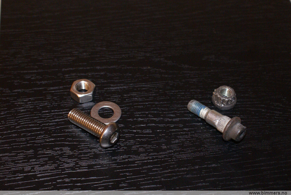

kjøpte disse på ebay fra england.
http://cgi.ebay.co.uk/BBS-BMW-Style-5-Split-Rim-stainless-bolt-rebuild-kit_W0QQitemZ300373094621QQcmdZViewItemQQptZUK_CarsParts_Vehicles_CarParts_SM?hash=item45efa1b0dd
dette viste seg å vere "vanlige" bolter uten splines som det er på orginalboltene til rc felgene
Hmm. men disse er ikke lik de jeg har. er forsjell på hode på skruene. men var d ikke splines på de du fikk?
de nye boltene jeg kjøpte er helt forskjellig fra de orginale ja. de er litt grovere og har gjenger helt opp
Mulig jeg surrer nå, men for meg virker det som en lur måte å tjene 900kr på. Kjøpe billige "vanlige" rustfrie bolter og mutrer, slenge i hop en bruksanvisning og selge det som overhaling sett til bbs...
ja, du har nok rett i det. en lokal jernvareforretning skaffer nok slike skruer til en rimeligere pris tipper jeg.
jeg var litt rask når jeg kjøpte disse på ebay. tenkte at endelig så hadde jeg funnet skruer til rc felger.
det var jo heller ikke bilde av de på ebay annonsa.
men-men.. kjøpt er kjøpt, og skruene fungerer sikkert til felgene.

de fungerer men er ikke like fine da, ødelegger litt syns jeg.
