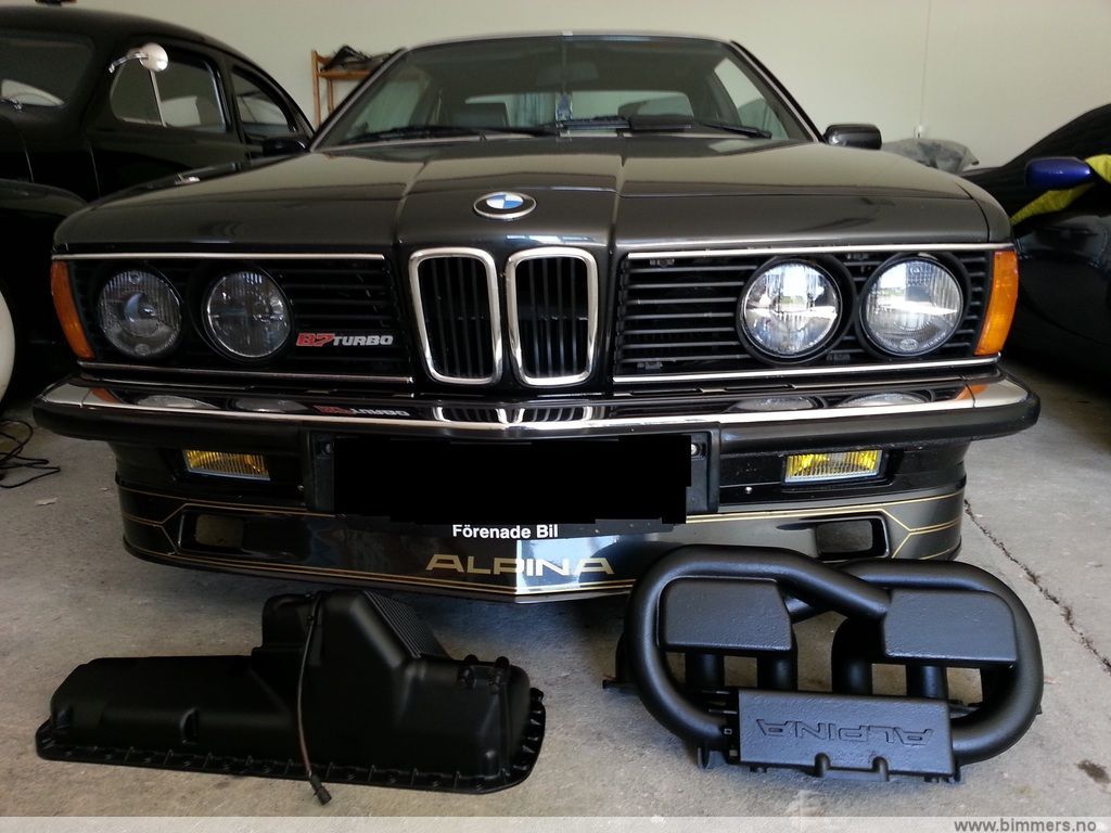

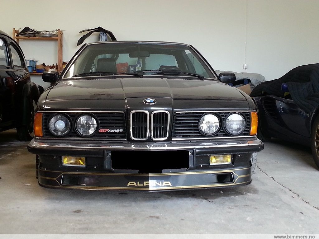

Nya dimmljus

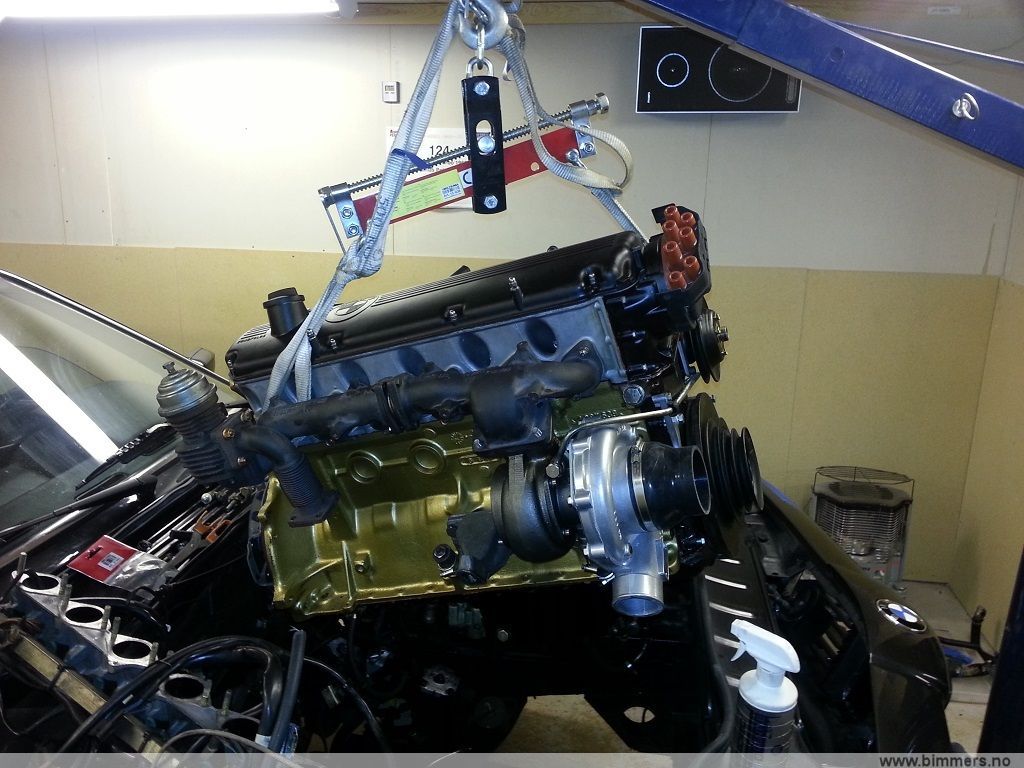

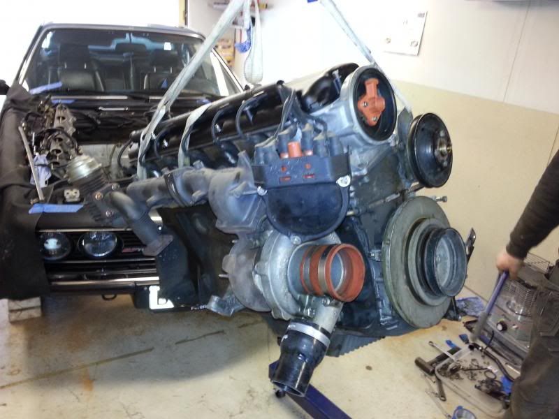

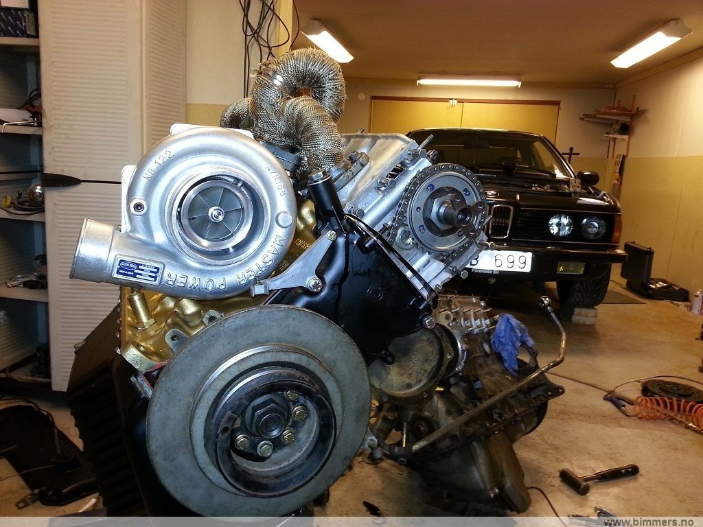

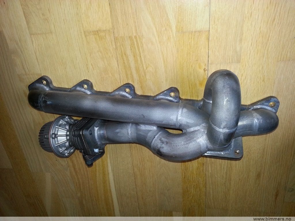

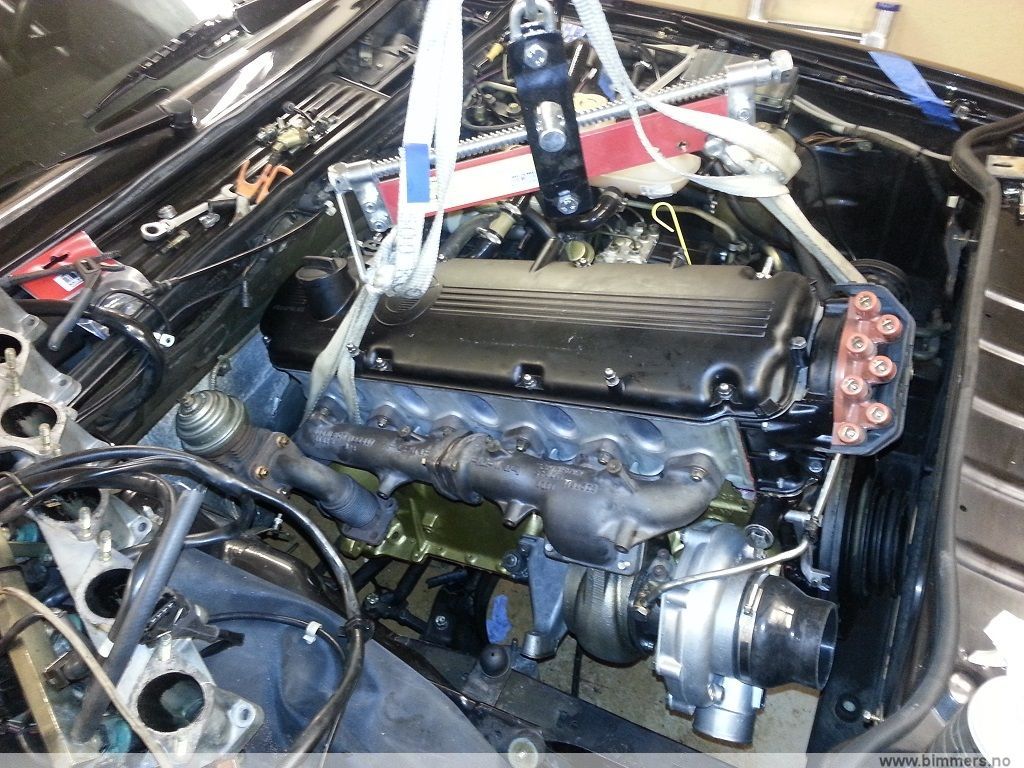

Nytt grenrör, men det ska sitta på den nya motorn

Det är bra, men blev lite för tight. Jag ska inte piska ur så värst många hästar heller. Säljer kanske det grenröret så småningom. Försöker att hinna bygga ihop den nya motorn och få i den samt installera en ny ECU till träffen =)... hade lite andra saker som jag ville få till innan träffen men det hinner jag inte med.

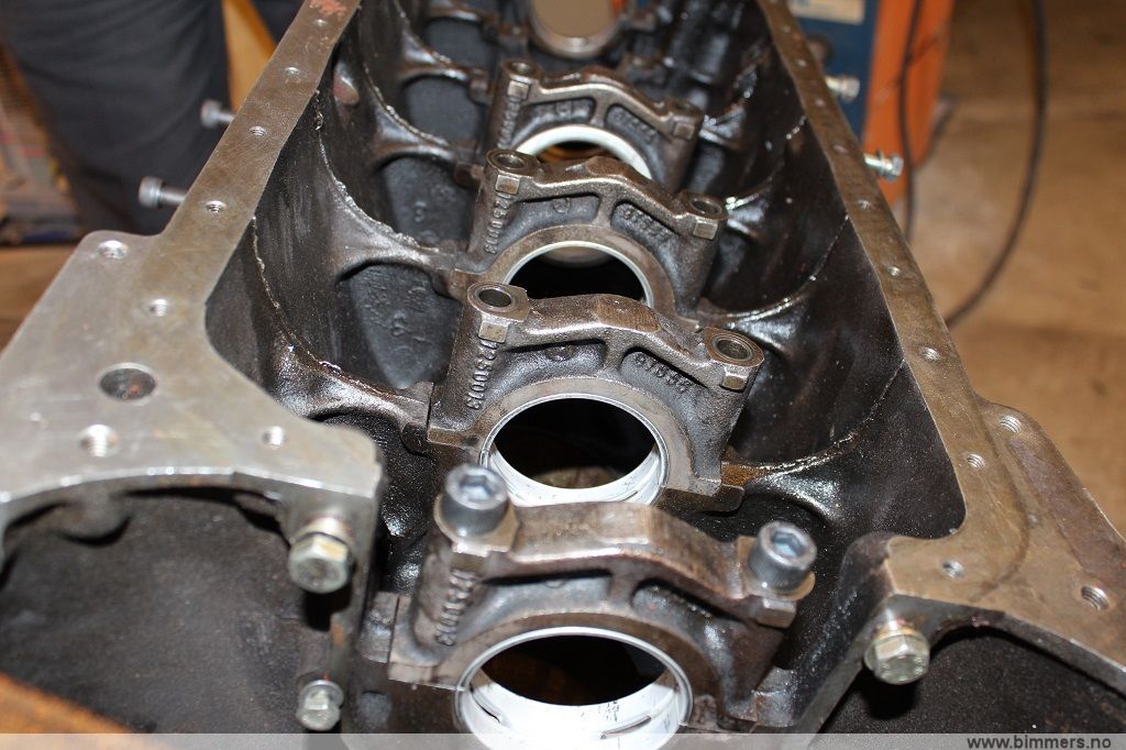

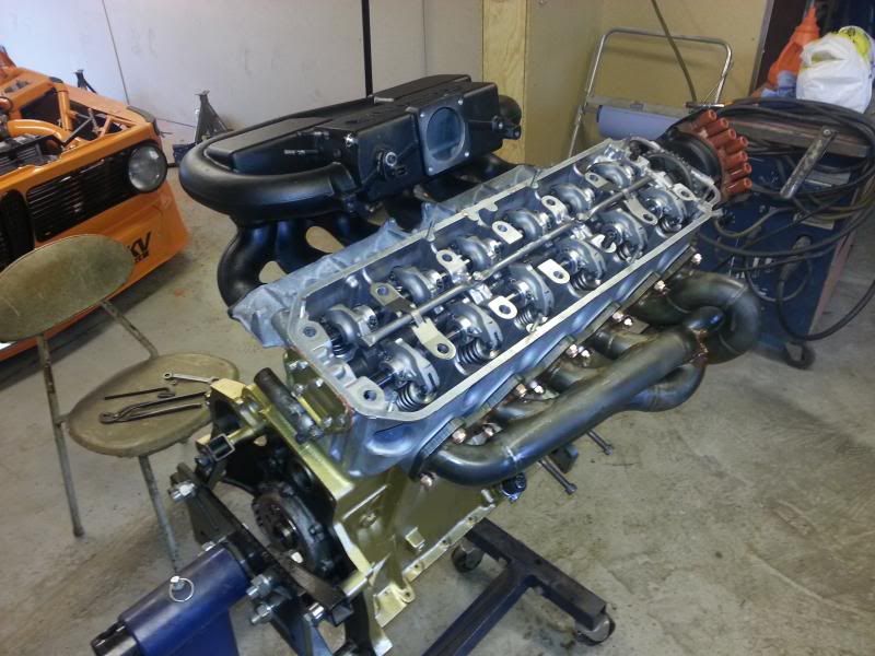

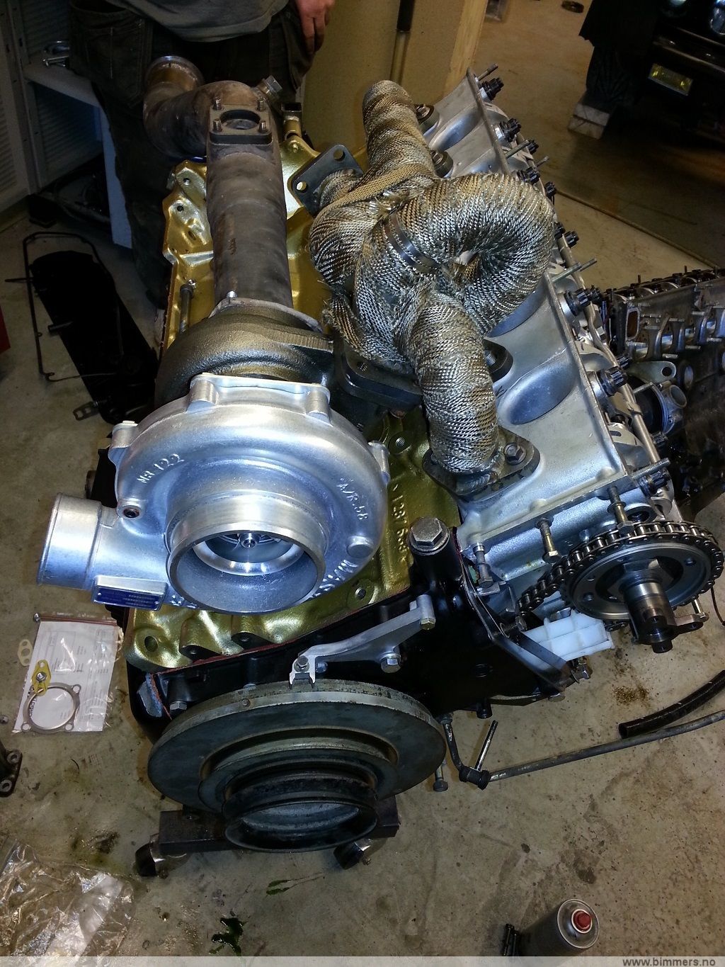

Besiktigad och klar för 2013! Men ve och fasa, 5/6 kolvar var inte honade i kolvbultshålet(!!!) annars hade blocket varit ihop nu.

Mäter avsaknaden av honing :evil:
Uppmätta lagerspel vev. Alla mått perfekta!
Nytt insug och sump.
