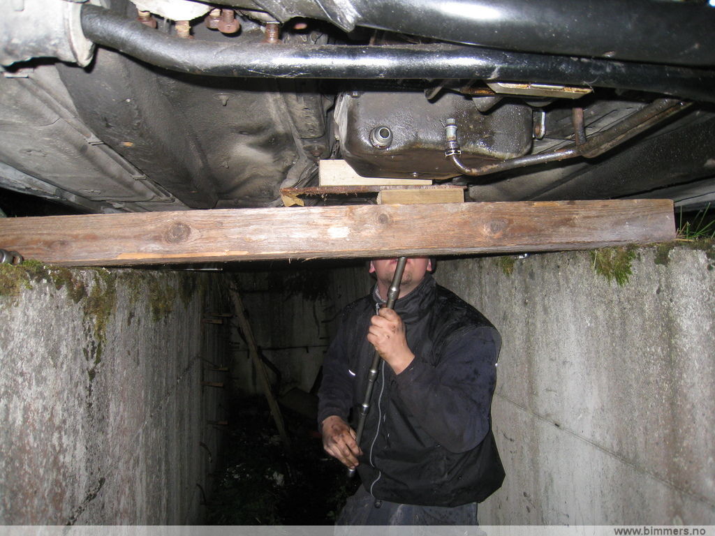

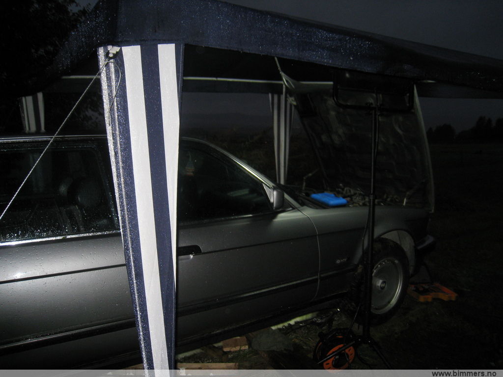

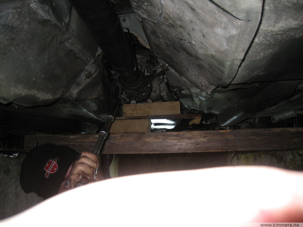

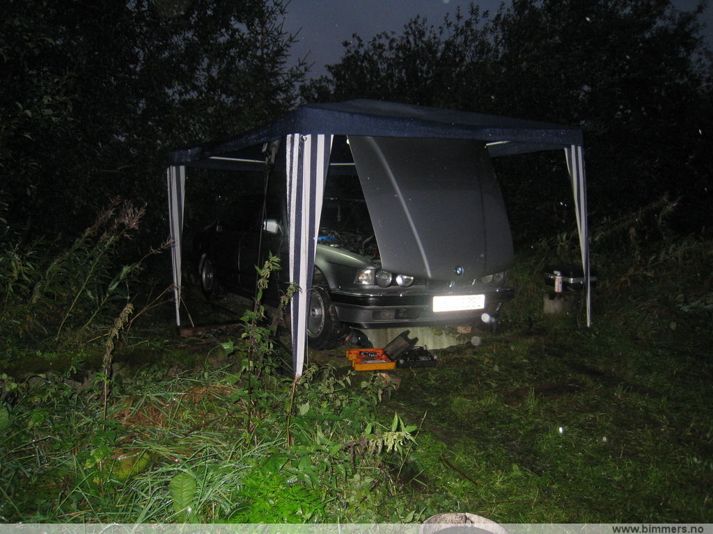

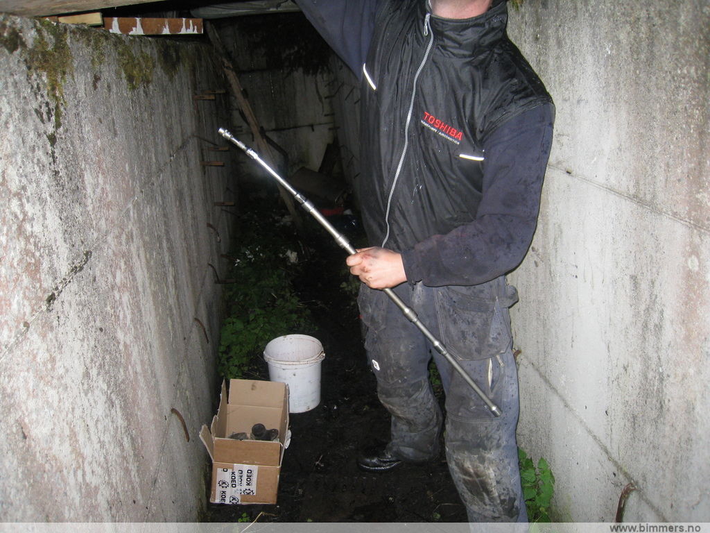

Olelink Skrevet September 11, 2009 Forfatter Skrevet September 11, 2009 Som dere ser kunne arbeidsforholdene vært bedre og det har regnet nå hver dag siden vi begynte , men vi henger ikke med leppa for det Motorrommet er tørt og fint så sånn sett går det bra å stå ute sånn som dette. Arbeidsredskapen har blitt litt avansert nå på slutten og det omfatter deler fra ganske mange verktøysett nå Vi har nå i dag fått ut enda flere skruer og det er bare en igjen før kassa er løs og forhåpentlig vis kan taes av Dette pluss noen ledd og forlengere til er hva som trengs til denne jobben. ikke lett å komme til men Jon gjør så godt han kan (tror jeg) Noen her inne som har plukket ut m70 MED kasse på som kan bekrefte om det er mulig. Vi vurderer muligheten for å skru kassa på motor utenfor bilen siden motor mest sannsynelig også skal ut i vinter....
