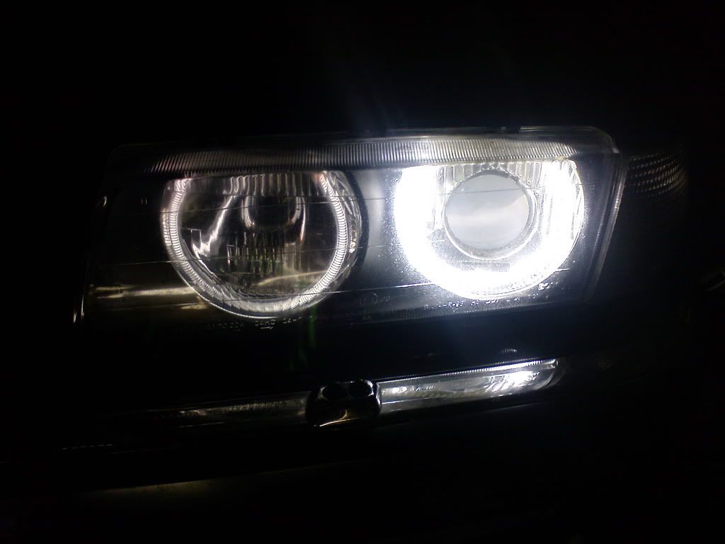

Har fått montert på den ene lykten og tenkte jeg skulle teste før jeg monterer på den andre lykten... Dette er resultatet jeg fikk.
Hva kan være feil her?
Fikk også sånn. Du har montert en av ledningene feil. Jeg bytta om en ledning, og da ble ting bra...
Aight, det var det jeg tenkte også. Men for å ikke ødelegge noe som jeg vanligvis gjør tenkte jeg skulle spørre.
Da har jeg koblet om. Men viser seg at den ene ringen lyser svakere uavhengig av hvordan jeg kobler det.
Byttet om på pluggene til ringene byttet plass. Den ene lyste fremdeles svakere mens den andre var på samme nivå. Noen ideer?
Eller er bare den ene ringen "defekt".
hmmm. Litt rart at den ene skal lyse så mye sterkere enn den egentlig skal, og den andre så mye svakere. Prøvd å bytte om boksene?
