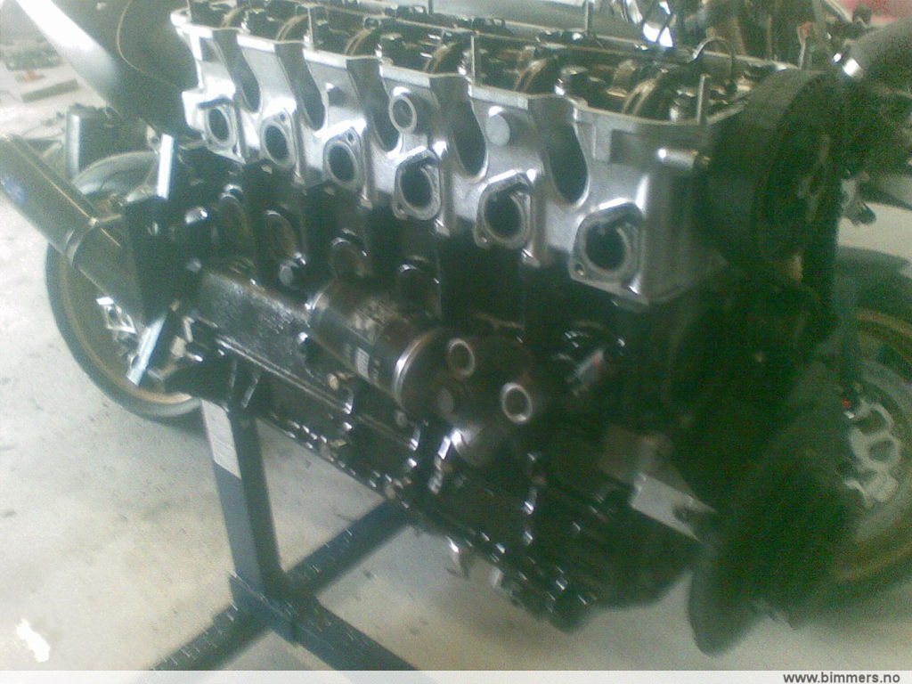

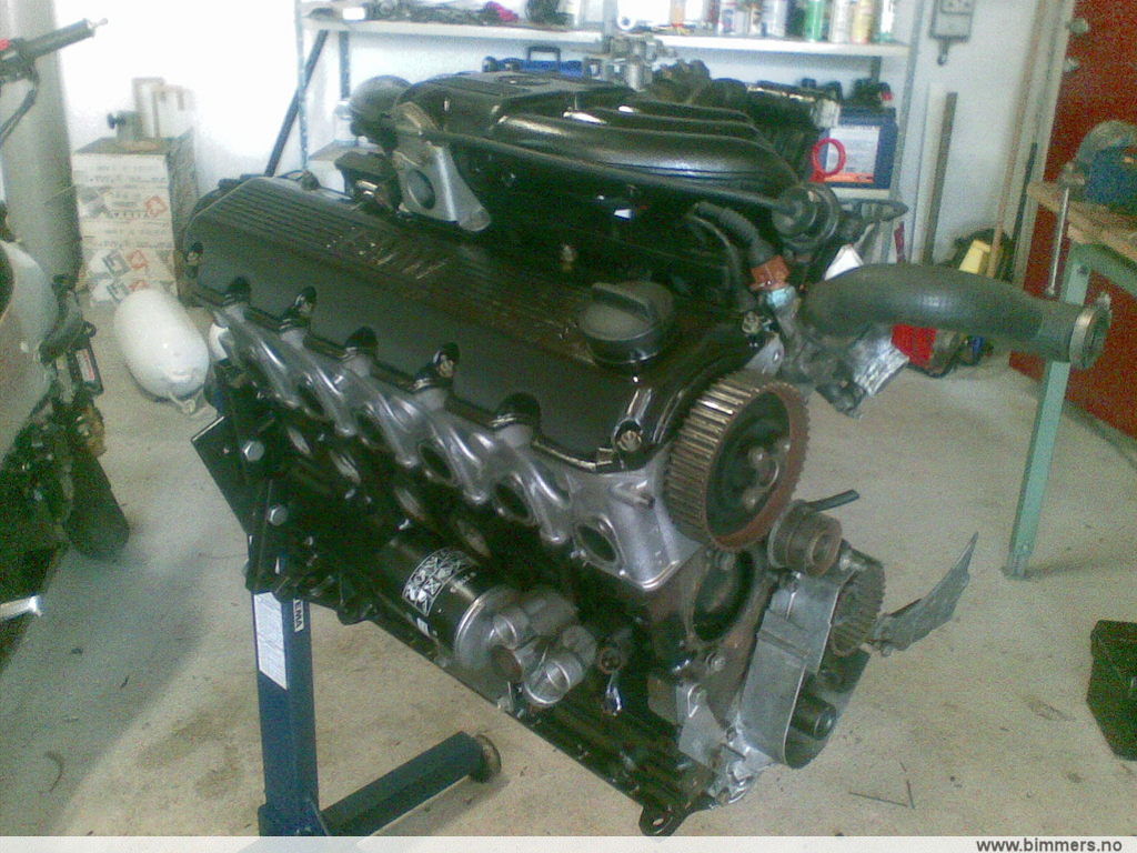

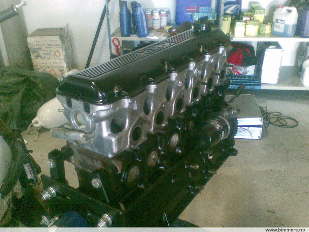

Motoren er rengjort både utvendig og invendig.
Får nye simmeringer til både motor og gear.
ny vannpumpe og viskosekobbling.

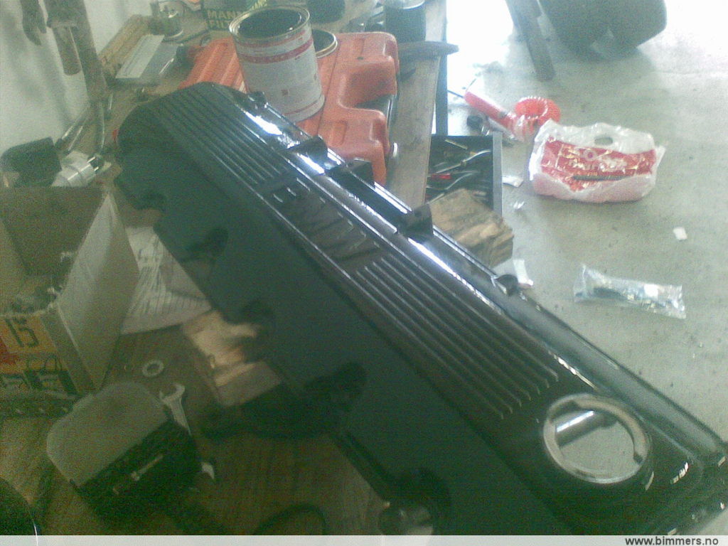

Ny bunnpanne, toppdeksel, innsug og eksospakninger.

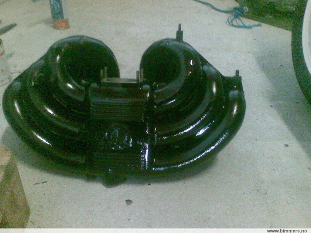

Blir egenprodusert rutfrittbend med de nødvendige nippler som erstatning for innsugsbelgen.
