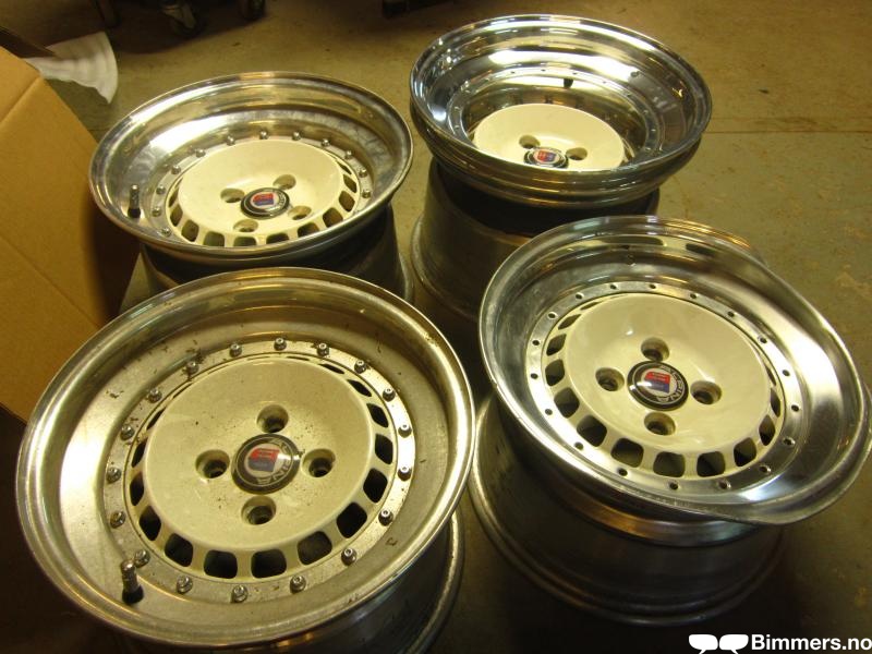

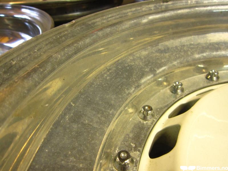

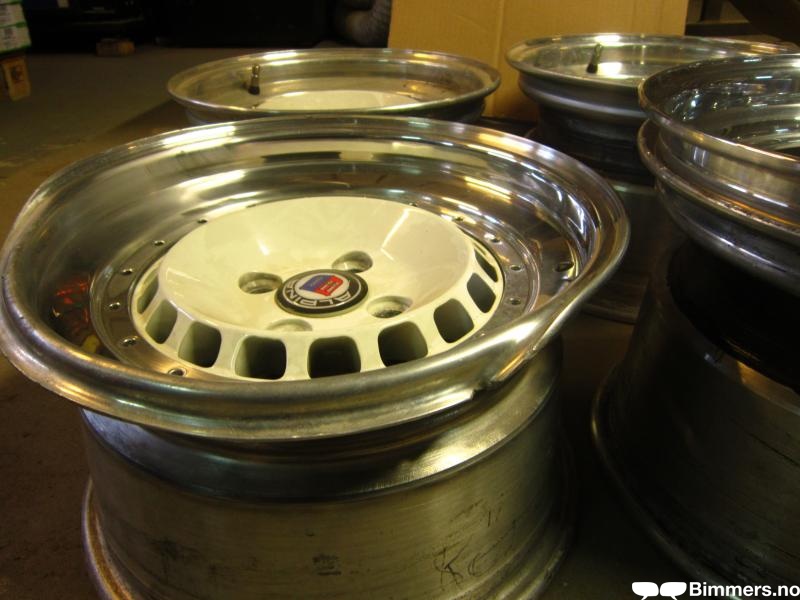

635csi Skrevet April 9, 2014 Forfatter Skrevet April 9, 2014 Da er Revolution-felgene behandlet med Meguiars bak og Autobahn foran. Første erfaringen var at Meguiars er mye lettere å legge på, så får vi se litt utover sesongen hvordan disse to typene etterbehandling holder seg i forhold til hverandre Plukka frem de tidligere nevnte Th-line og tok en runde med fil på ytterkanten da de hadde noen ekle hakk. Her er hvertfall utgangspunktet, 8x14" foran og 9x14" bak, begge med innpress under 10 mener jeg å huske. Ene framfelgen har jeg kjøpt ny ring til hos Tunershop, og årsaken vises godt på bildene Begge bakfelgene har vært til oppretting hos Østfold Felgoppretting. Det som gjenstår nå er å dele dem, grov- og finpusse og polére, montere sammen igjen og få på de nye senterkoppene jeg også har kjøpt hos Tunershop. En eller annen tidligere eier har tydeligvis tatt det han har hatt for hånden, og siden har disse da gått som "Alpina-felger"

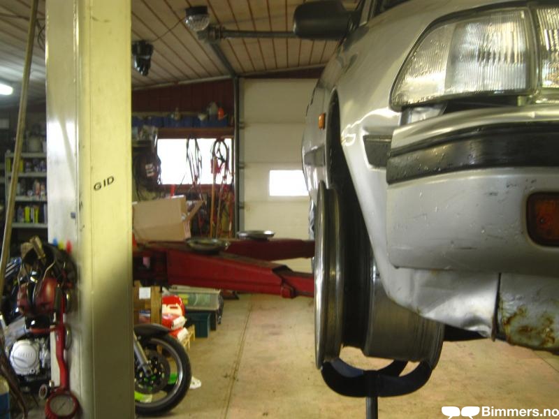

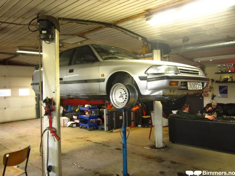

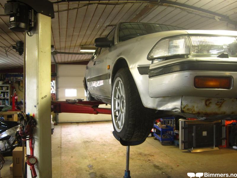

635csi Skrevet April 13, 2014 Forfatter Skrevet April 13, 2014 Gedigen strek i regninga i dag Det viser seg nemlig at Revolutionfelgene ikke passer på Carina`n fordi de tar borti calipperen foran. Prøvde med spacer, men da ble ikke boltene lange nok til å få festet felgen skikkelig. Skrudd spacer tror jeg ikke jeg gidder å kjøpe bare for å få brukt disse felgene, så da får jeg heller selge dem. Sååååå, om noen har lyst på disse felgene så skrik ut Prøvde selvfølgelig et par andre "alternativer" da jeg først hadde bilen på løftebukken 8x14" Th-line: 7,5x16" Hartge: Skal ikke se bort i fra at det blir Hartge om jeg ikke finner noe annet morsomt

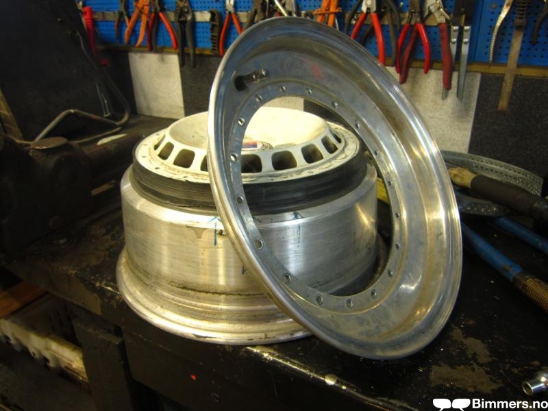

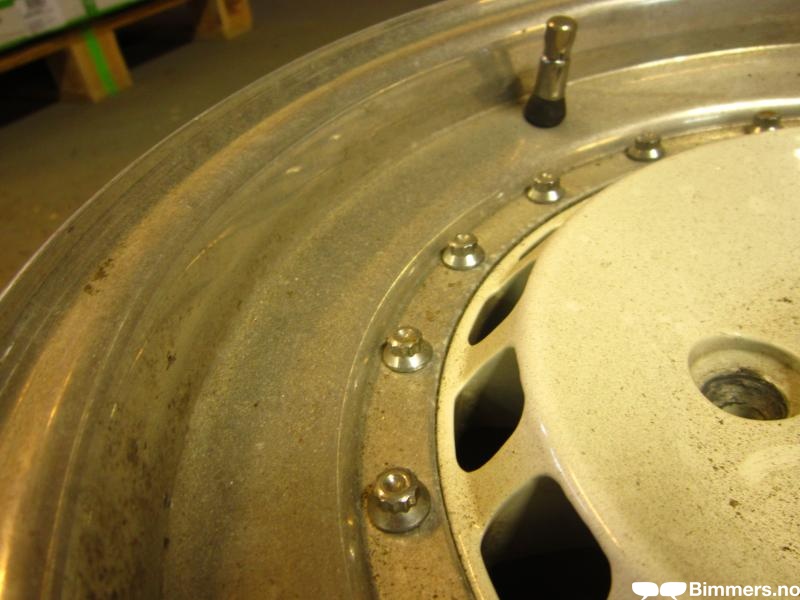

635csi Skrevet April 16, 2014 Forfatter Skrevet April 16, 2014 Her er det heldigvis alt for lite snø til at man kan ut på ski med Kvikk-lunch og appelsin, så da har jeg heller fått delt felgene og pusset selve felgkanten der jeg har brukt fil. Neste operasjon blir finpuss og poléring Ellers vurderer jeg litt hva jeg skal gjøre med boltene. Det er påmontert "vanlige" 12-kant, men på bilder av andre tilsvarende felger er det unbrako ser jeg. Om jeg klarer å berge dem som står på sånn nogenlunde blir de antageligvis montert igjen etter litt poléring, men vi får se an litt. Blir fort en stor festblankett for nye også
