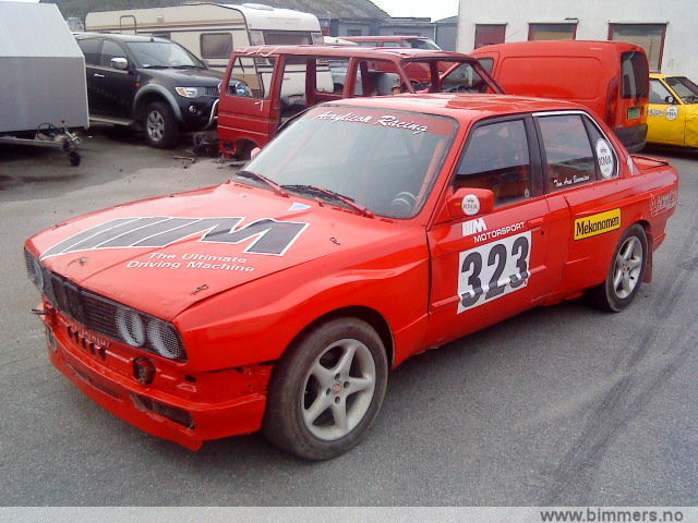

Noen bilder av bilen og skjermene:

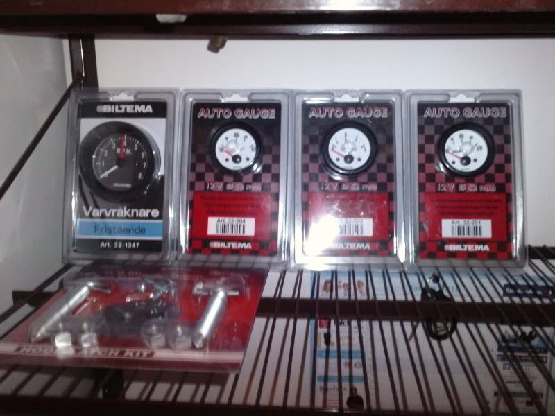

Noen målere som er innkjøpt :)
Turteller tror jeg skal ha meg en med shiftligth i stede.
Olje temp
olje trykk
vann temp.

Så ut som den bilen var moden for rallycross. Bra du ikke tar en strøken E30... :P
Tror du har misforstått litt hva rallycrossnasjonal er :)
Min neste rallycross bil, Blir fabriknytt karoseri. Bmw 1 serie. Det er ikke sånn at når en bil ikke går igjennom eu kontrol så blir den brukt i rallycross. Det er veldig strenge krav til rust å slikt. en e30 på rallycross
bane, Har et verdig å godt liv :)

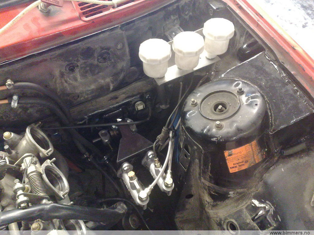

vet ikke om du har sett dette før,Men er et bra tips om forsterking av støtdempertårn,Hær er et bilde av hvordan jeg har gjort det på min bil :wink:
Den forsterkningen selger BMW originalt for 200kr stk.
