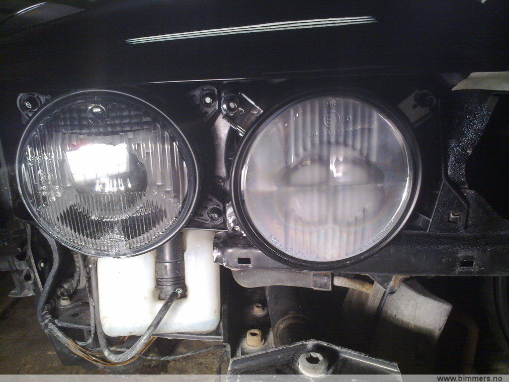

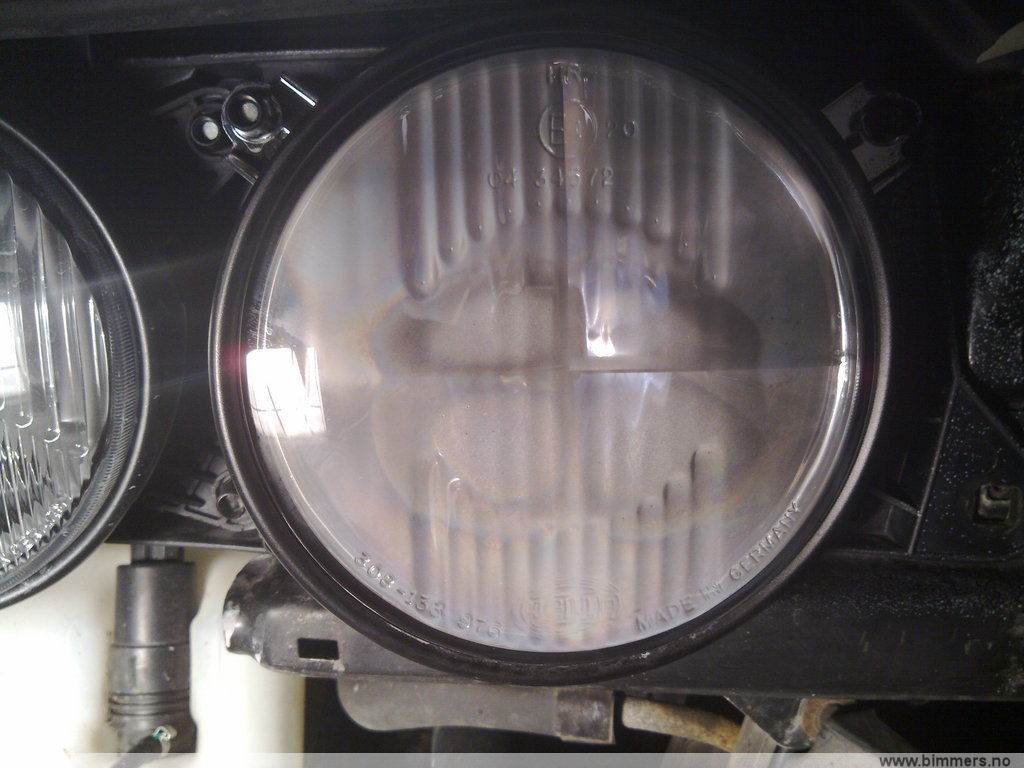

Hva har skjedd med mine nye Hella DE? Se bilder.
ser nesten ut som starten av et brennmerke..? :roll: rart at det skjer med nye lykter da! :?
hvor mange watt er de da? skal være 55w mange setter i 100w for sterkere lys. dette skjedde med et sett grøftelys jeg minterte en gang på en golf. det var også org hella.
Fikk dette på ei lykt en gang. Var faktisk ikke noe feil med lykta, men med pæra. (Den kom ferdig med pære). Viste seg at pæra var skikkelig skikkelig møkkete, og dette hadde "brent". Kunne selvsagt ha reklamert, men jeg bare pusset glass og reflektor og satte inn ny pære, siden det tok kortere tid enn å reise tilbake til forhandler. :)
