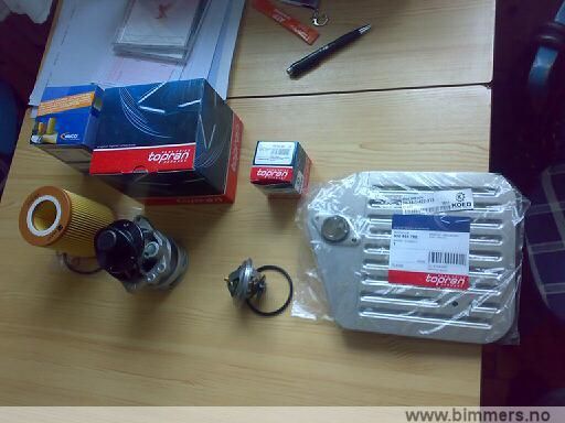

HagenJR Skrevet Februar 26, 2010 Forfatter Skrevet Februar 26, 2010 Da har bilen blitt tuppete igjen, temperaturen stiger plutselig litt, og detter raskt ned! Så har bestillt meg ny termostat og vannpumpe nå, håper det kommer imorgen:D Bestille også nytt oljefilter til motor og gir å nytt luftfilter, mulig det var noe mere også Så er det bare å håpe at dette hjelper, toppen var jo nyoverhalt i sommer og den er ikke varmkjørt så skal ivertfall ikke være denne nå igjen:P Så er vel bare å og begynne og demontere å vente på deler:D:D

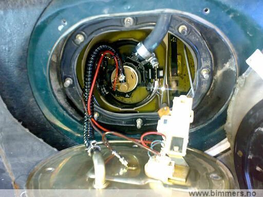

HagenJR Skrevet Februar 27, 2010 Forfatter Skrevet Februar 27, 2010 velkommen i gjengen med problemsjuere... Igår tok faan meg bensinpumpa kvelden også men skal hente en brukt idag da, så bilen er kjørbar inntil jeg får bestillt meg en ny pumpe:D

brenni Skrevet Februar 27, 2010 Skrevet Februar 27, 2010 feit vogn bensinpumpe er ikkeno bombe nei, røk på 5'ern min og.. men vanntemp problemet ditt kan være luft i systemet da? de er jo et sant helvette å lufte de motorene der.. jeg hadde samme problem på 5'ern.. og den ble bra etter lufting..
HagenJR Skrevet Februar 27, 2010 Forfatter Skrevet Februar 27, 2010 Igår tok bensinpumpa kveld, så BMWn ble hentet på kranbil Noen timer med feilsøking førte til at vi fant ut at bensinpumpa hadde tadd kveld, bilen startet etter noen kakk på pumpa, så tenkte jeg skulle prøve meg på å kjøre hjem fra verkstedet, men hver gang jeg slapp gassen så stoppet pumpa og da startet den ikke igen, så da måtte jeg demontere og gi den et kakk igjen Men dette gikk jeg lei av, så jeg parkerte bilen.. Hentet en brukt bensinpumpe idag, så da var det bare å montere og satse på at den fungerete, og det gjorde den:D:D Noen som vet hva "Vanos-mekanisk feil" betyr, denne kom opp da vi sattepå diagnose på bilen Temperaturen på bilen har virket normal både idag å igår, så jeg aner ikke hva som feilet den på tirsdag, men uansett så kan det være greit å skifte vannpumpa og termostaten:D:D Lurer på hva det neste blir nå
