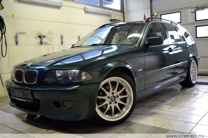

Kimsor Skrevet April 26, 2012 Skrevet April 26, 2012 Det er en nydelig bil du har, Spruddel! Har da sotte og lest igjennom hele tråden, å fådd mange nye ideer til min e46 Touring Jeg har tenkt på hvite felger en stund, men var litt usikker på hvordan det ville se ut. Og fant ikke noen biler med den grønnfargen med hvite felger helt til jeg kom over din. Må si det så virkelig bra ut! Min bil.
spruddel Skrevet April 26, 2012 Forfatter Skrevet April 26, 2012 Kimsor: Tusen takk for det Preface med M3-front du har? Hyggelig at du fant noe inspirasjon, selv om jeg håper den ikke blir helt lik, hehe Så fin ut din og. Og hvite felger passer jo stort sett på det meste av mørke farger, sølv bil med hvite felger blir feil tror jeg. Men det aller råeste må være knallrød med hvite felger, det er FETT! Her ser du hvor sykt riktig det er:
Skeie`s-528IA Skrevet April 26, 2012 Skrevet April 26, 2012 har hatt blå metallic lastebil med hvite hjul å heilt hvit lastebil med hvite hjul å en svart matt golf 2 med bredda stålfelger hvite.... syns hvit gjør seg utroligt bra på rødt som på bilde over ja
Kimsor Skrevet April 26, 2012 Skrevet April 26, 2012 Bare hyggelig! Ja er Preface med M3-front Haha! du trenger ikke bekymre deg for at den skal bli helt lik! Men har ganske lyst å prøve hvite felger i sommer, noen forslag hivlken felger? Har bare hatt min bil i tre uker nå, så skal få på sommerdekkene og vask/polering så få tatt noen ordentlig bilder å lagt ut. Enda snø å is her i nord Er helt enig med deg der! Har sett en del bilder som er svart med hvite felger, er fint det men syns det blir for mange med svarte biler Den røde der var jo bare helt sinsykt fin!
