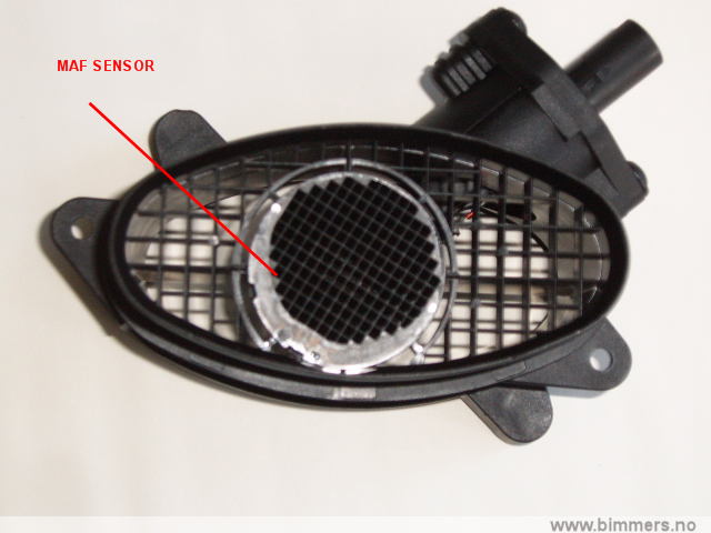

Hvis programet i styreenheten er tilpasset den gamle LMM`n fungerer det dårlig opp mot din nye Lmm ,du ser godt forskjell på ny og gammel type ved visuell kontroll,den nye har en egen kanal som luften går inn i før lufta treffer måle ellementet . Vil tro effekten er redusert med 20-25 hk og mye i dreimoment når dette ikke er tilpasset hverandre.
nye typen ser vel ut omtrent slik som på bildet under.
