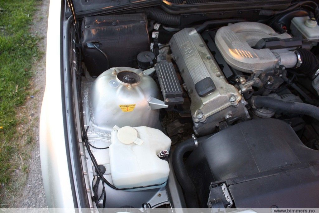

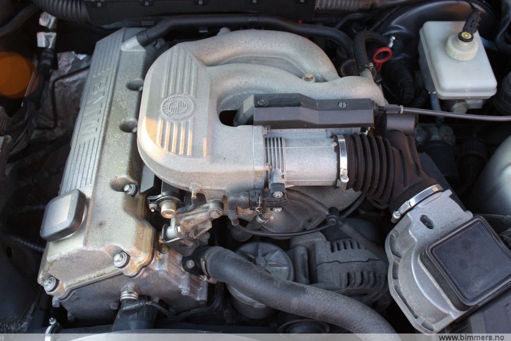

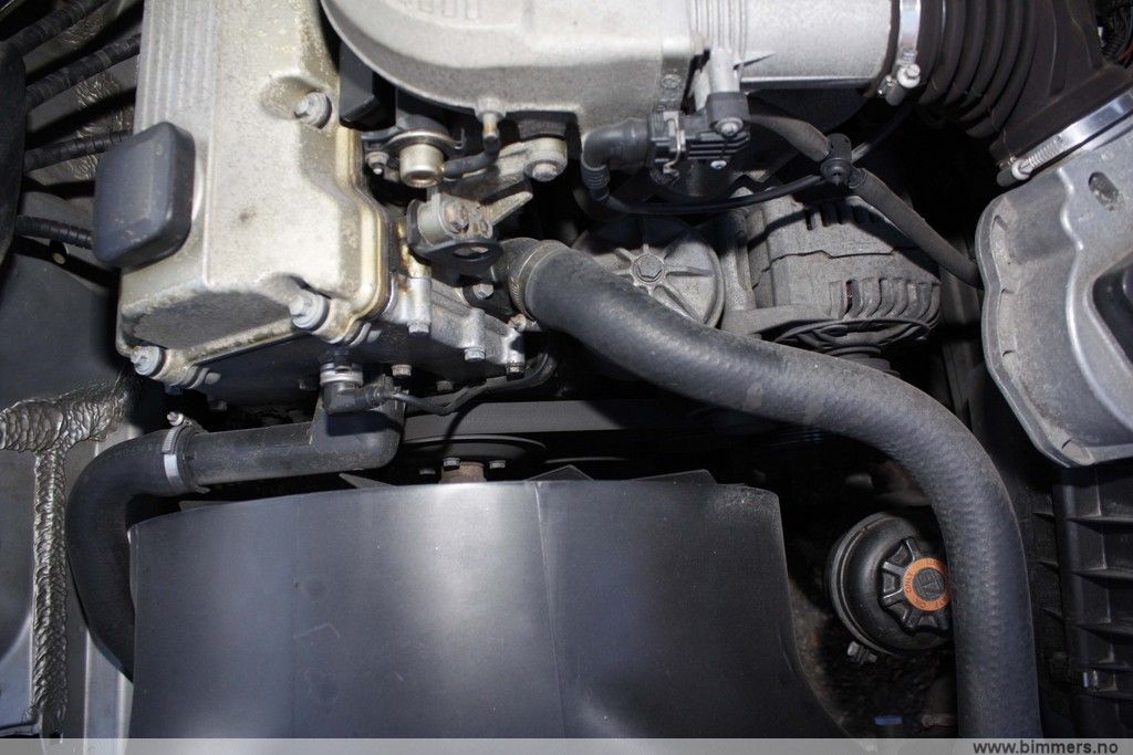

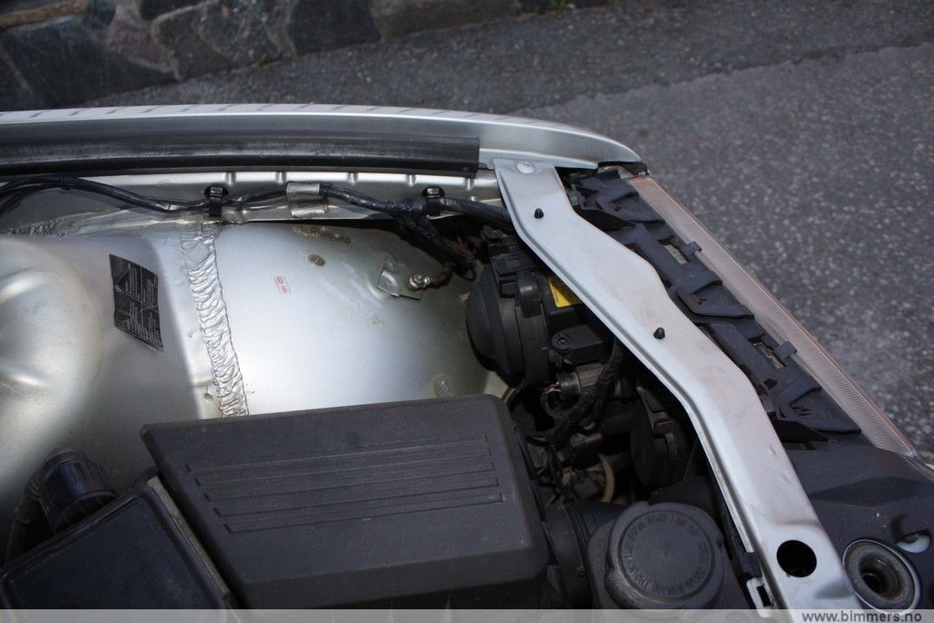

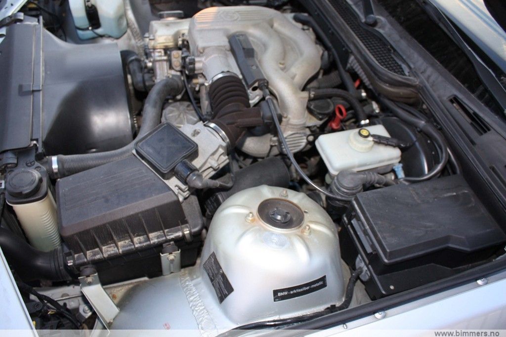

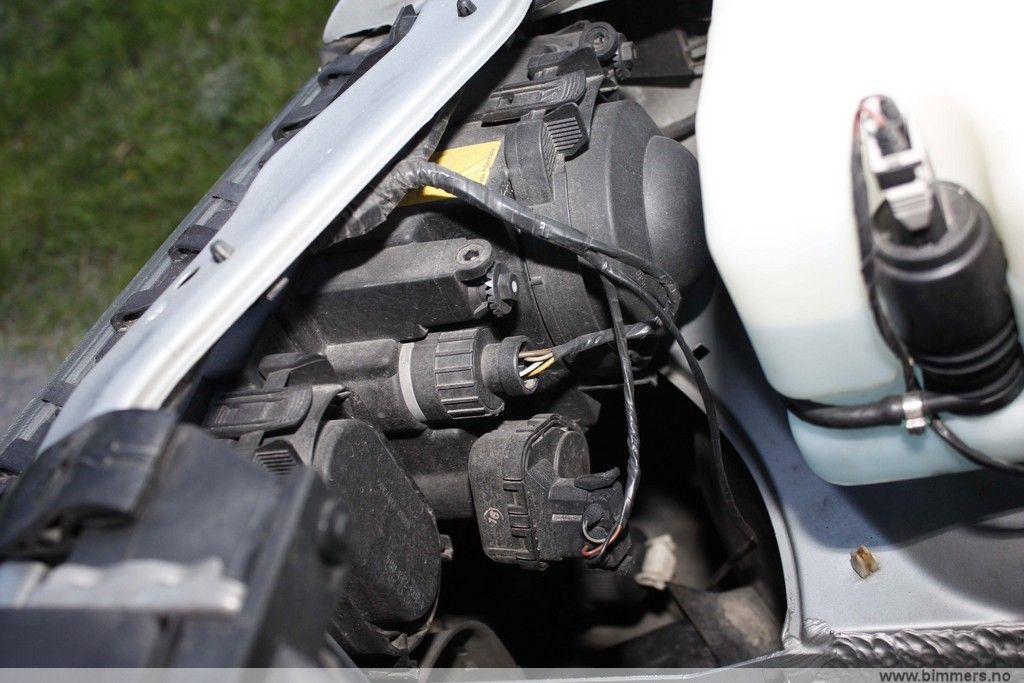

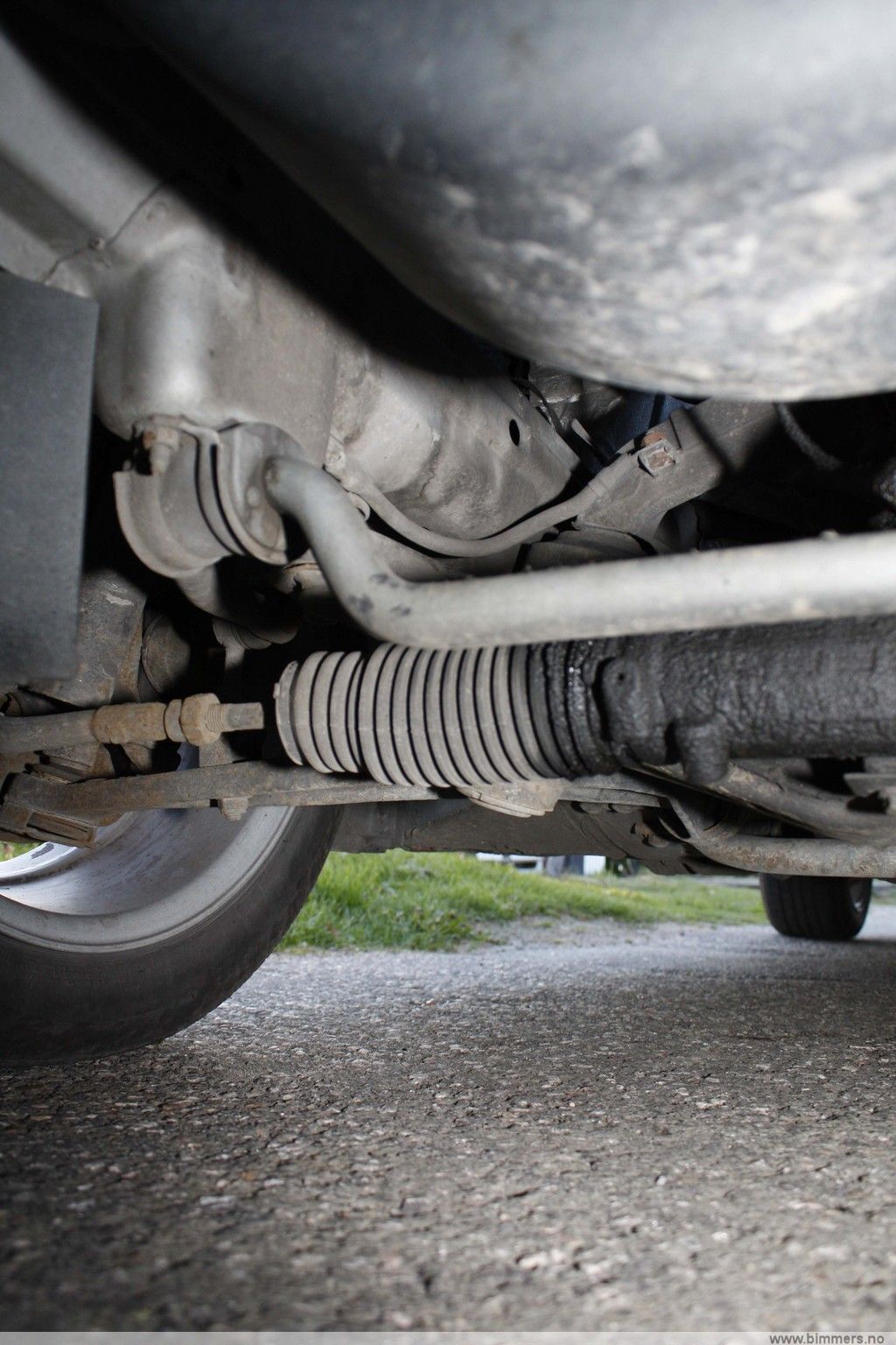

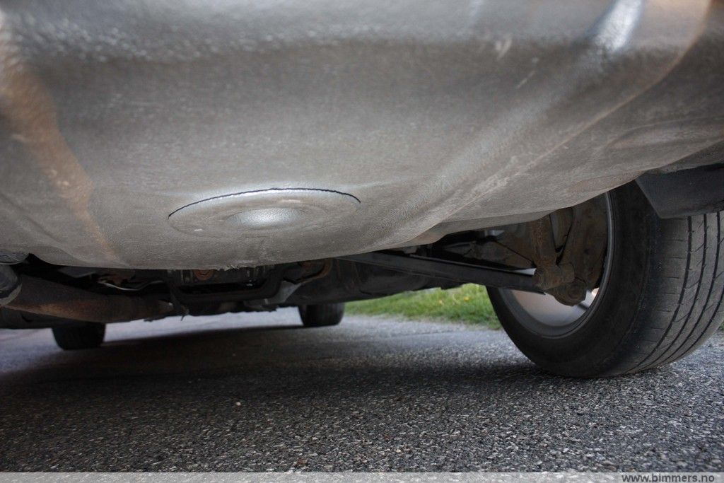

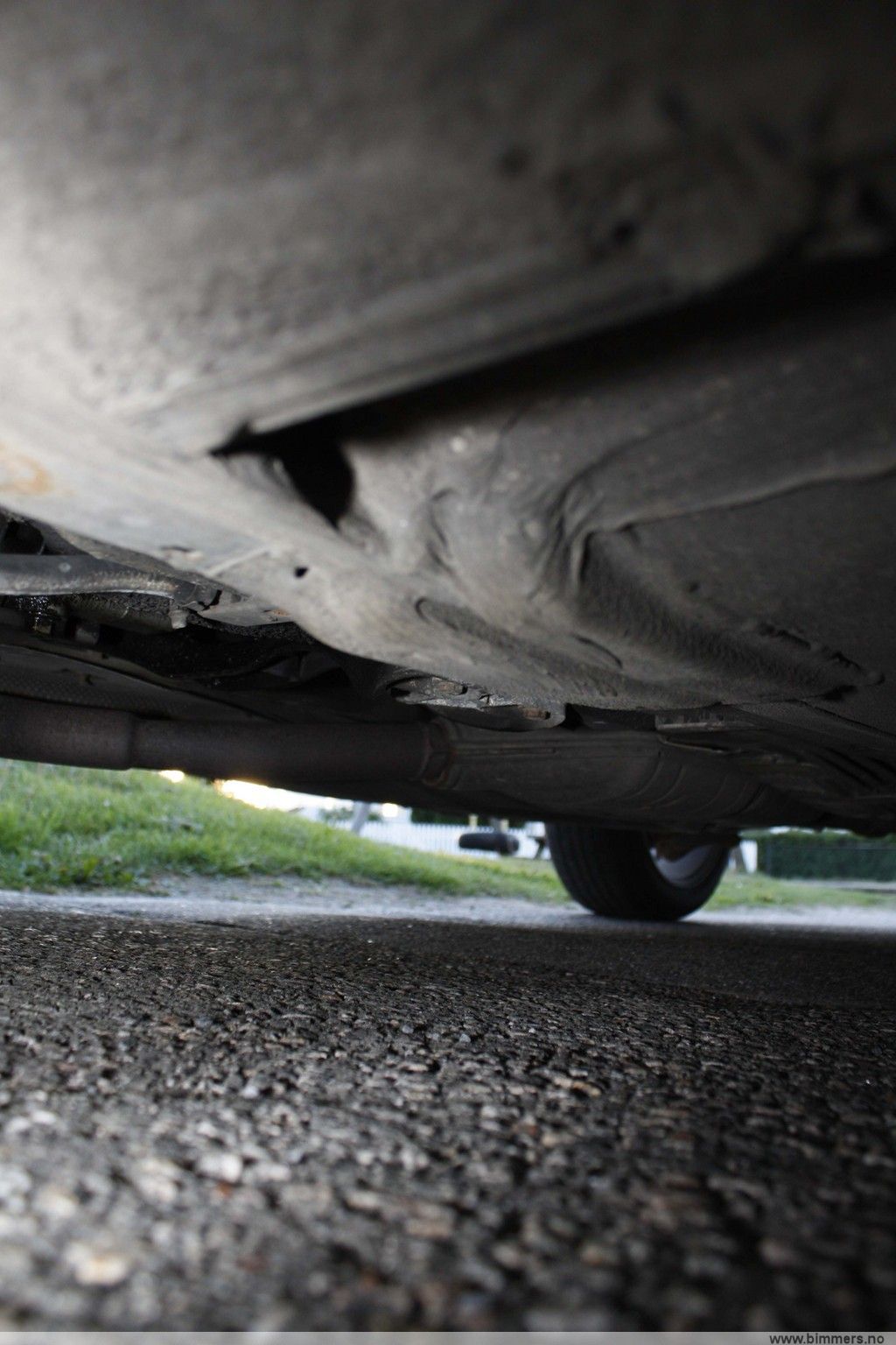

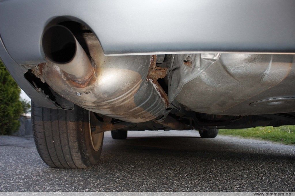

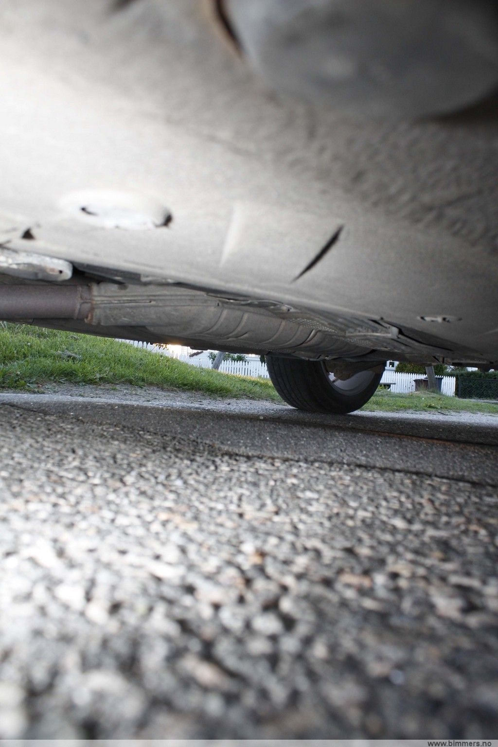

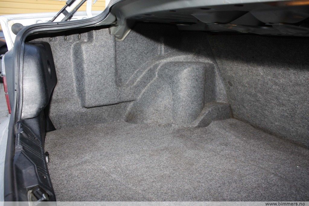

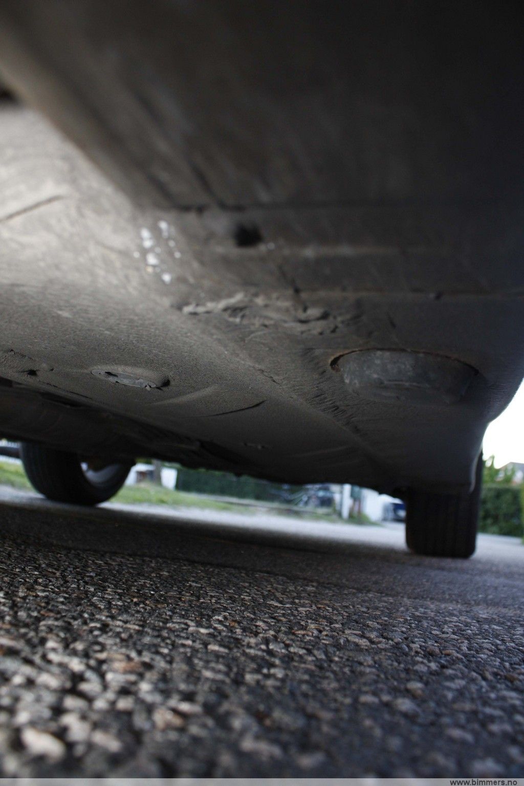

goty Skrevet Mai 26, 2010 Forfatter Skrevet Mai 26, 2010 Fikk en del bilder av den første bilen. Noe å tygge på mens jeg sover iallefall.
goty Skrevet Mai 26, 2010 Forfatter Skrevet Mai 26, 2010 Takk for alle svar og tips Snakket forresten om noen rør eller noe til bremsene som var ganske slitne som skulle bli skiftet før EU kontrollen. Vet ikke om de syntes på bildet? ( Amatør )
sladjan Skrevet Mai 26, 2010 Skrevet Mai 26, 2010 Ser ut som om at det har blitt gjort en del rustfiksing på den bilen der. Viss dette ikke er gjort skikkeli vil det komme tilbake til vinteren uansett. Til 50tusen har du masse å velge mellom. Du kan kjøpe 97modell for de penga der. Viss du vil være helt sikker på alt, sender du den til NAF test. men ikke la den lure med km stand, for det har ingenting å si om den har gått 140tusen eller 200tusen så lenge den har vært fint behandla. EDIT: disse bilene liker å ruste viss de er dårlig behandlet. du kan se etter rust følgende plasser: -bak underteppe til høyre og venstre(her må du ut med dekselet kansje) -Under bagasjeromslista -under dørene/kanten nederst -Hjulbuer bak -grillramme helt ut i sidene ved blinklys der -forskjerm nede ved kanalen -Under lista der skiltlysene står på bagasjelokket
babjorn Skrevet Mai 27, 2010 Skrevet Mai 27, 2010 Interiøre i denne er jo mere slitt en BMW vår å den har godt 360000 Masse rust som ser ut som er gjort dårlig jobb på,motor så bra ut,men det var vel det eneste hehe Ikke ha hastverk med å kjøpe,da kommer man bare til å angre.Lykke til med bil kjøp

Superbeetle Skrevet Mai 28, 2010 Skrevet Mai 28, 2010 Ikke fokuser på kmstanden iallefall! Om en slik M43 har gått 144 eller 244 så har det ikke så mye å si(annet enn at det høres litt bedre ut) Personlig hadde jeg ikke gitt mer enn 25k for denne bilen. Dvs jeg hadde ikke ville kjøpt den i det hele tatt! Den rustreparasjonen der vil nok ikke holde mange mnd(som flere har påpekt) Ellers har den jo ingen attraktive deler! Skal ha skryt for å være forholdsvis orginal. Har du planer om å holde den slik? Om du har planer om M-fangere, interiør, andre lykter, felger, senking etc etc så koster det fort 60000kr ekstra før du har den slik du egentlig vil ha den. Om du så skal selge den igjen så får du neppe mer enn det du først gav for den (hilsen en som har gått i samme fellen, bare med en coupe) Ang den rustflekken i overkant av støtfangeren så er det en relativt grei sjanse for at det er rust hele veien om man tar av fangeren og ser inn mot reservehjulsbrønnen..
