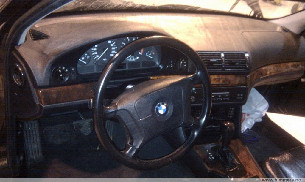

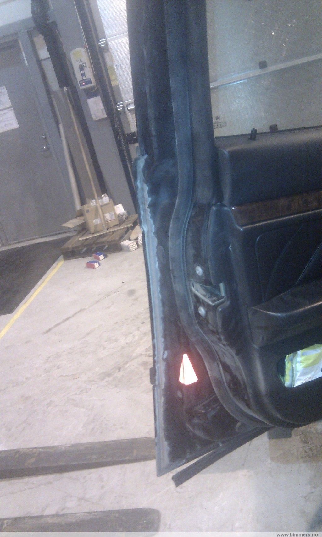

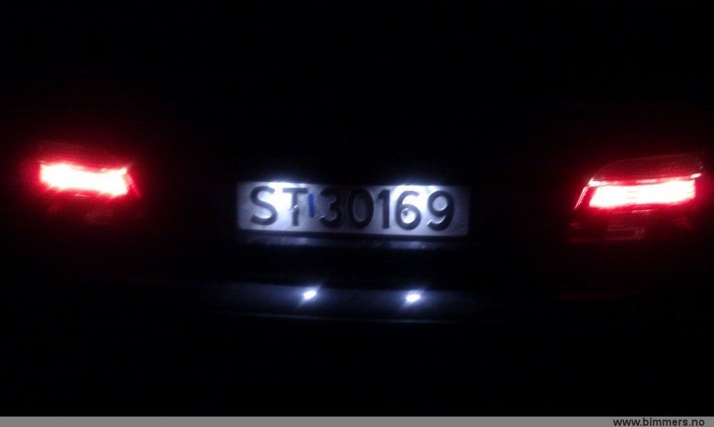

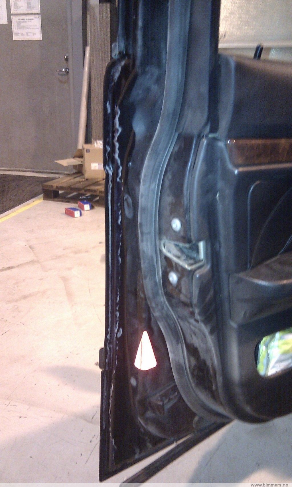

Hawkon88 Skrevet Desember 26, 2010 Forfatter Skrevet Desember 26, 2010 Da fikk jeg gjort litt med bilen i dag og.. Gav motorrommet en kattevask og satt inn plastikk med plastikkfornyer.. Ble ganske fornøyd med resultatet. Jeg hadde rust ca 1cm bredt fra falsen i bunn av døren og helt opp til vinduet. Fikk sandblåst rusten (jada, dekket til døråpningen med plastikk slik at kupeen ikke skulle bli full av sand) og satt inn det nakne stålet med 2strøk brunox, lot dette tørke i 2dager før jeg malte over med hammerite. Den samme prosessen gjorde jeg også på rusten på bakluken. Nå regner jeg bilen for 110% rustfri! Jeg fikk satt i hvitt skiltlys.. Nå var det bare noen dager siden jeg støvsugde/tørket støv i bilen, så jeg utelukket det i dag, men jeg gikk over med plastikkfornyer på alle plast/vinyl overflater og satt inn alt skinn med skinnlotion. Deilig og ha tatt alt av drittoppgavene som angår bilhold på e39en for denne gang. Blir vel bytte av tårnlager nå en av dagene. Skal også få tatt en diagnose slik at jeg finner ut hvilken abs-sensor som holder på å slutte å fungere, samt bli sikker på at det er veivsenoren som lager fuskeproblemene..
Mikael-B Skrevet Desember 26, 2010 Skrevet Desember 26, 2010 Ser bra ut dette. La du ikke på nytt karosserikitt på falsen igjen ?
Hawkon88 Skrevet Desember 26, 2010 Forfatter Skrevet Desember 26, 2010 Ser bra ut dette.La du ikke på nytt karosserikitt på falsen igjen ? Jo, det kommer- men skal ha et strøk til med maling først.
