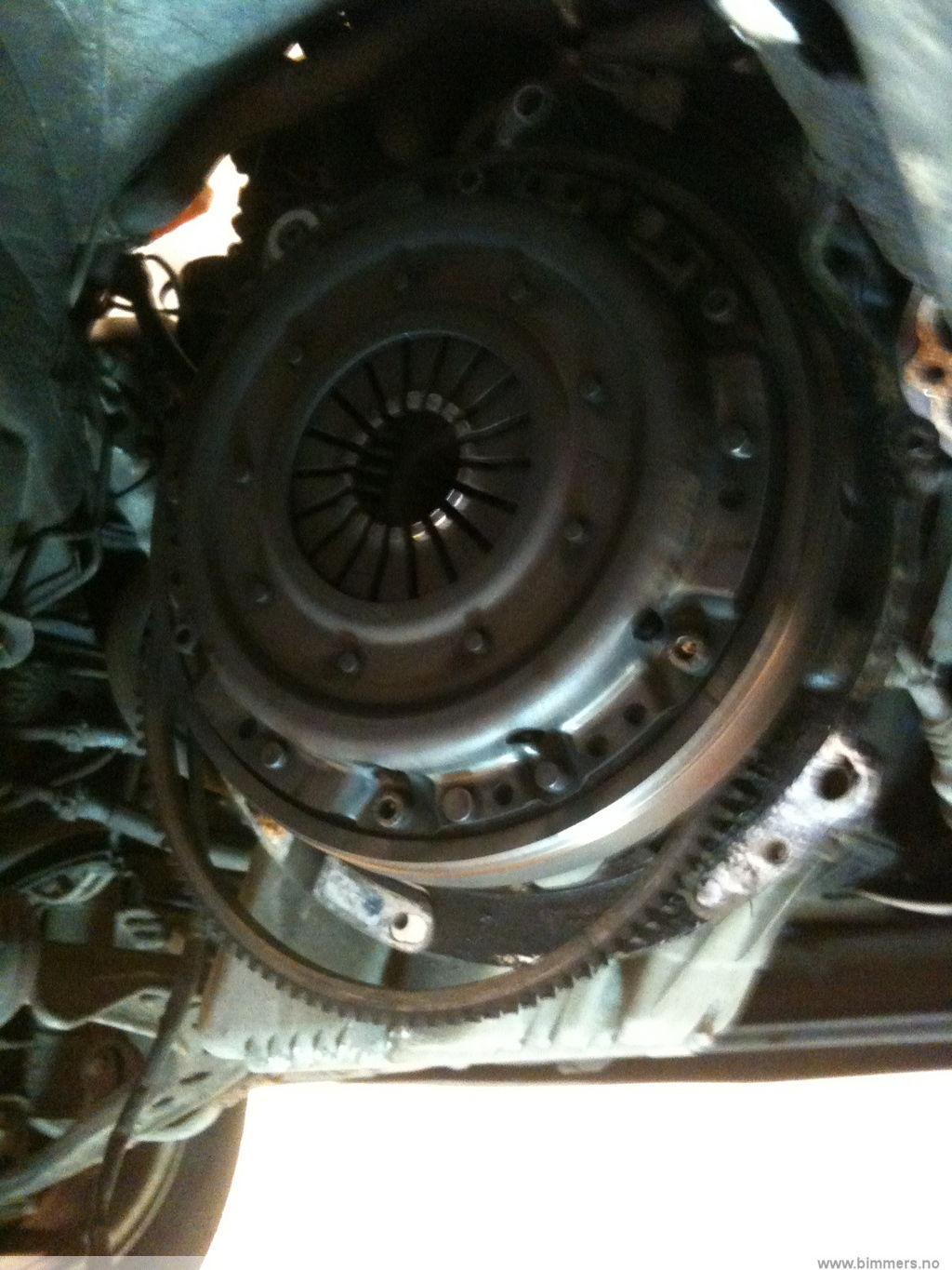

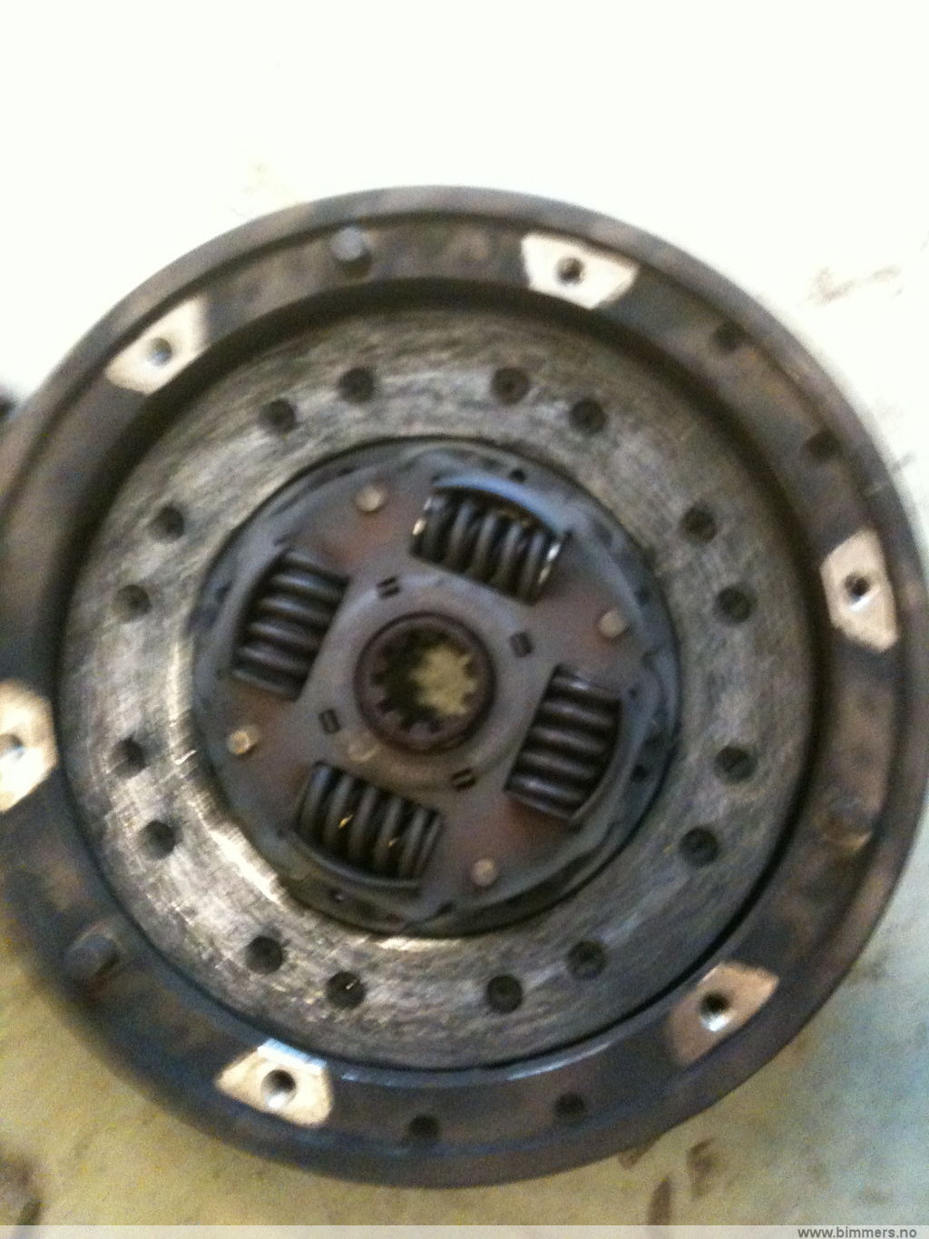

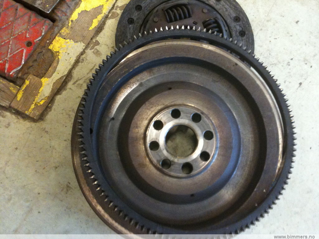

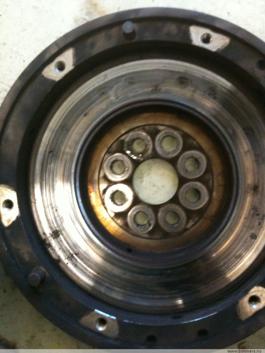

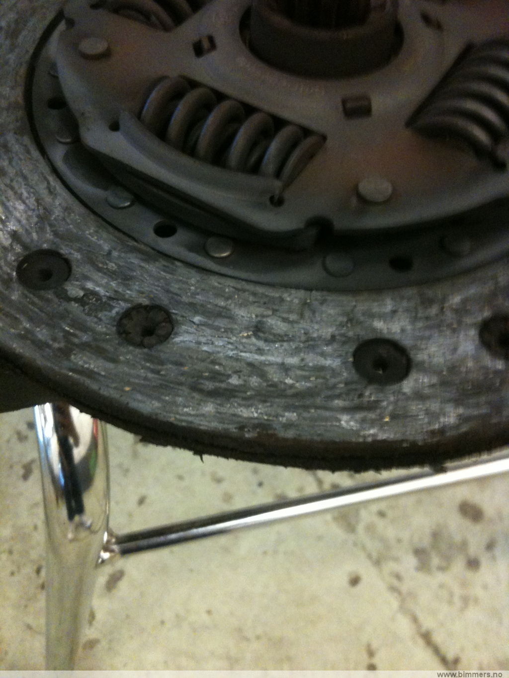

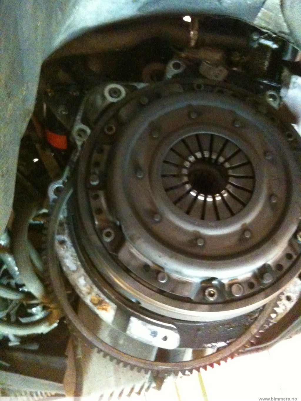

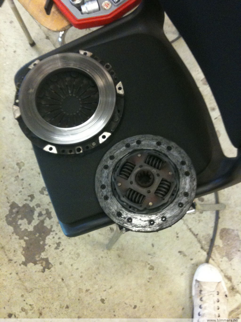

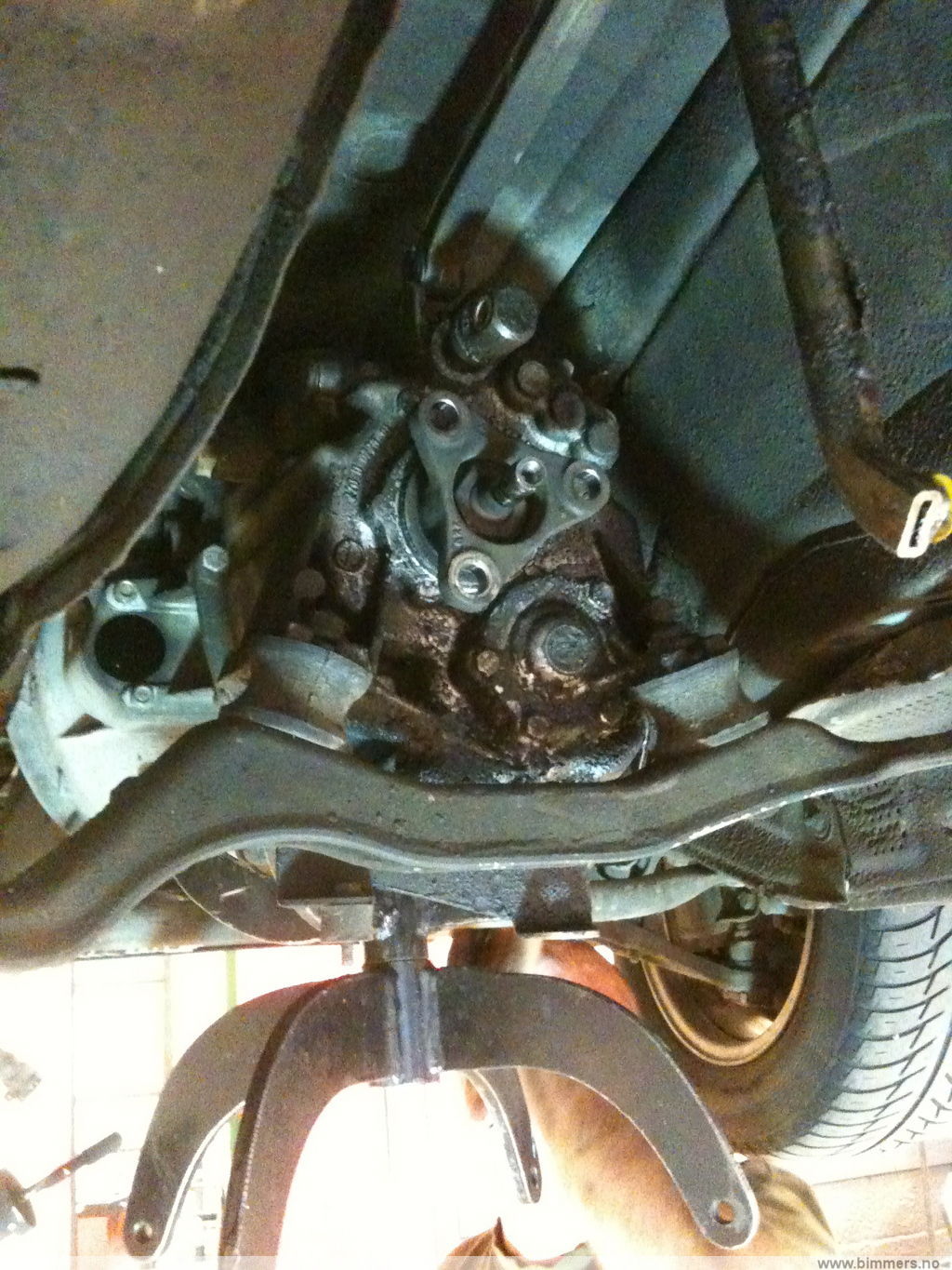

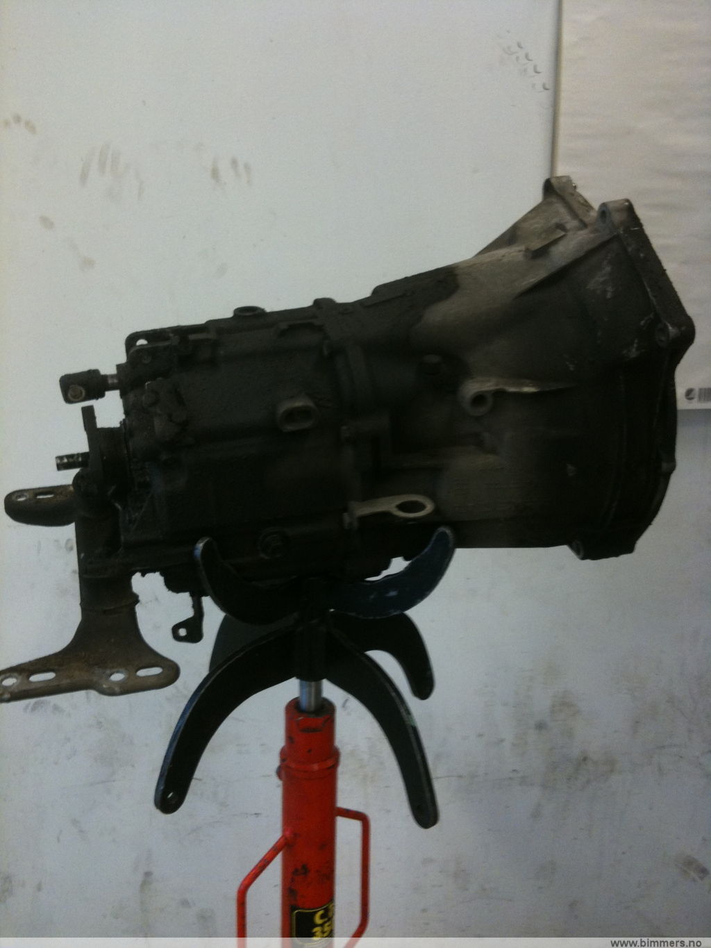

Nå var problemet løst :) For det første så var det også tomt for strøm etterhvert, men dette hadde ikke så mye å si. :shock: Men har skrudd opp det meste under bilen som bildene under viser. Og det viste seg at "kransen" hadde gått av og derfor bilen ikke startert. I tillegg var clutchen litt slitt, så derfor clutchen tok litt langt ut, så derfor skifter jeg den i samme slengen. Så da blir det ny komplett clutch og nytt svinghjul med lager.. Clutchen får jeg til 1700 kr heldigvis, og svinghjulet er jeg ikke helt sikker på enda. Tok noen bilder for å hvise hva jeg har gjort og hva som var galt for at andre skal kunne se hvis de opplever samme situasjon ;)
(tannhjulet som henger under der som var løstnet så ikke startmotoren drog den rundt)
(rimelig slitt og gåen..)
alt for løs krans, så dette må også byttes :(

Nytt svinghjul er dyrt. Hvorfor kan du ikke montere ringen igjen da ? Ett par punkter med sveis, sliper av. Får avblansert svinghjul. Da er jo alt fint igjen. Varm opp startkransen og monter.
hmm..Mener startkransen er krympa på svinghjulet orginalt..du kan jo prøve å gjøre det nå som du har handla nytt..
Ja det er jeg helt klar over at den er krympa. Men nå glir den bare rett på og glir bare rundt. Så har hatt 2 mekanikere nå som har ment at det kunne bli litt vanskelig i forhold til at det kan gå i stykker igjen å ikke bli like holdbart. For ringen har blitt alt for stor i forhold til svinghjulet. Men skal se nærmere på det om jeg får svinghjulet billig (brukt) eller hva jeg gjør. Selvfølgelig kan man gjøre det, men er mer risikabelt ;) Får forhøre meg litt igjen.
I tillegg som dere ser, begynne ringen på innsiden av svinghjulet å bli blått som tyder på slitasje, så det vil nok lønne seg å skifte den.
