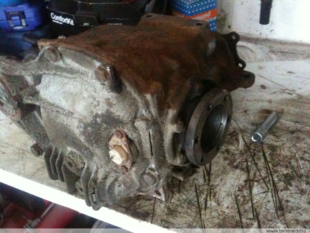

Hvordan finne jeg ut hvilken diff jeg har? Bilder
Visst det er fra en IX så er det vel 3.91 i utveksling.. Men du kan jo telle utvekslinga selv ;)
Snurr på inngående aksel og se hvor mange runder du må surre den før utående aksel har snurret en runde.
Hvis det er en 3.91:1 så betyr det at du må snurre inngående aksel 3,91 runder for at utgående har kommet 1 runde..

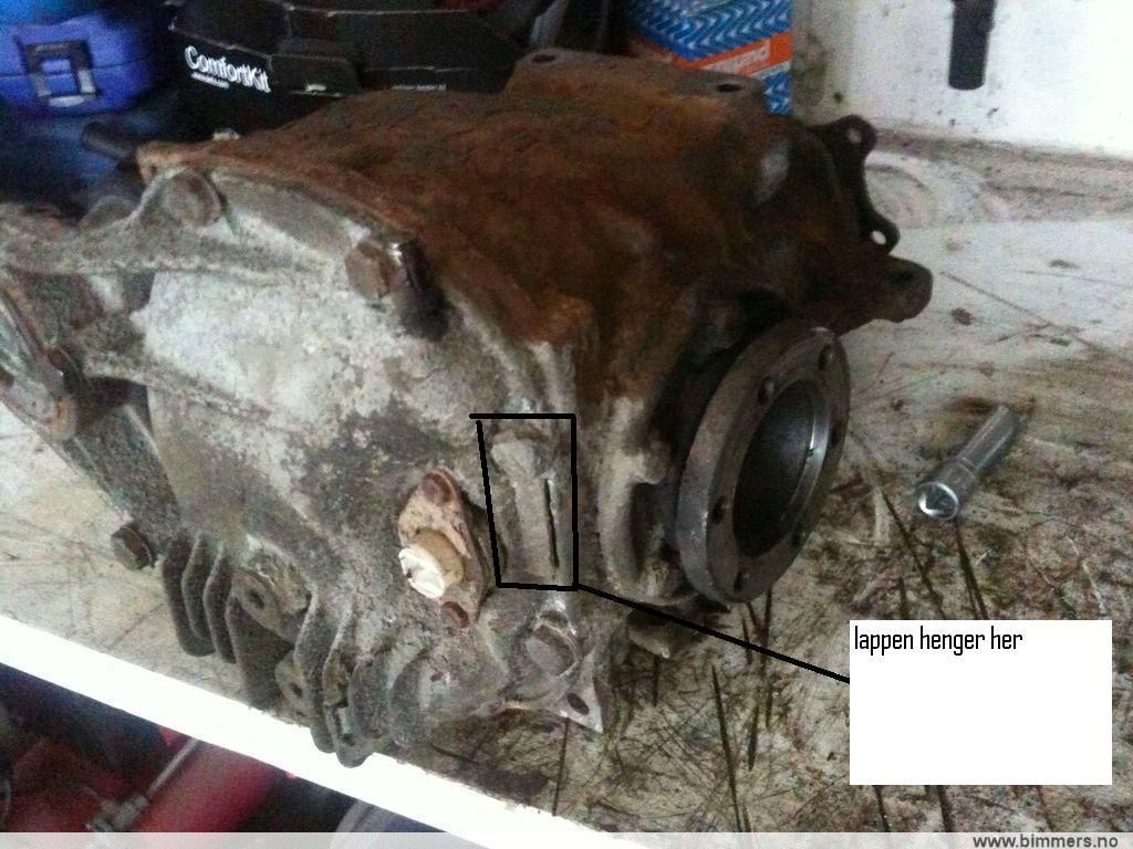

lappen med utveksling henger der.

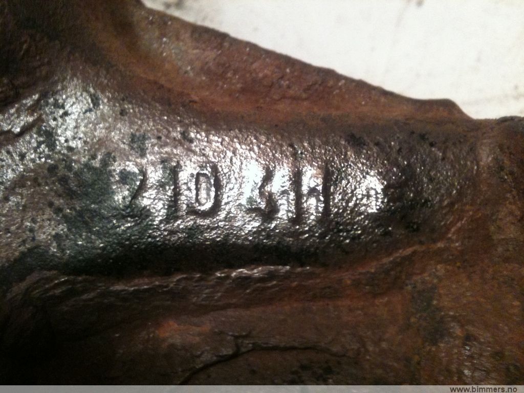

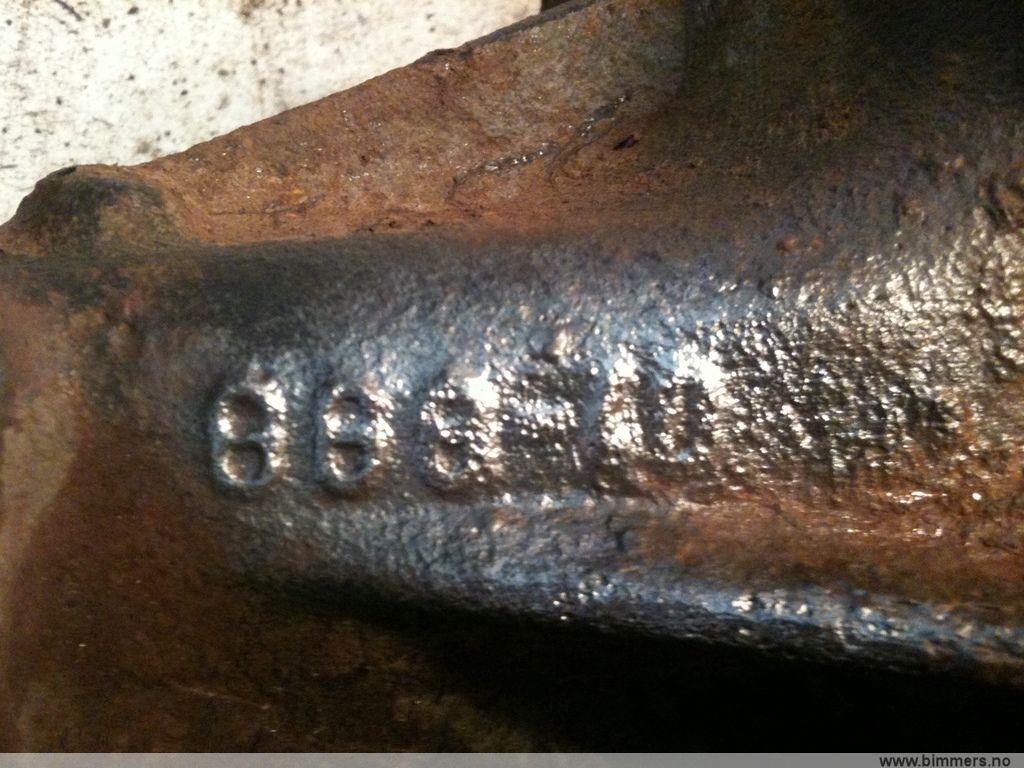

ta den på en roterende stålbørste f.eks så kommer talla fram, er gravert inn så de er nok ikke rustet bort.
Fan jeg fant :) Står 3,64 V 0901
