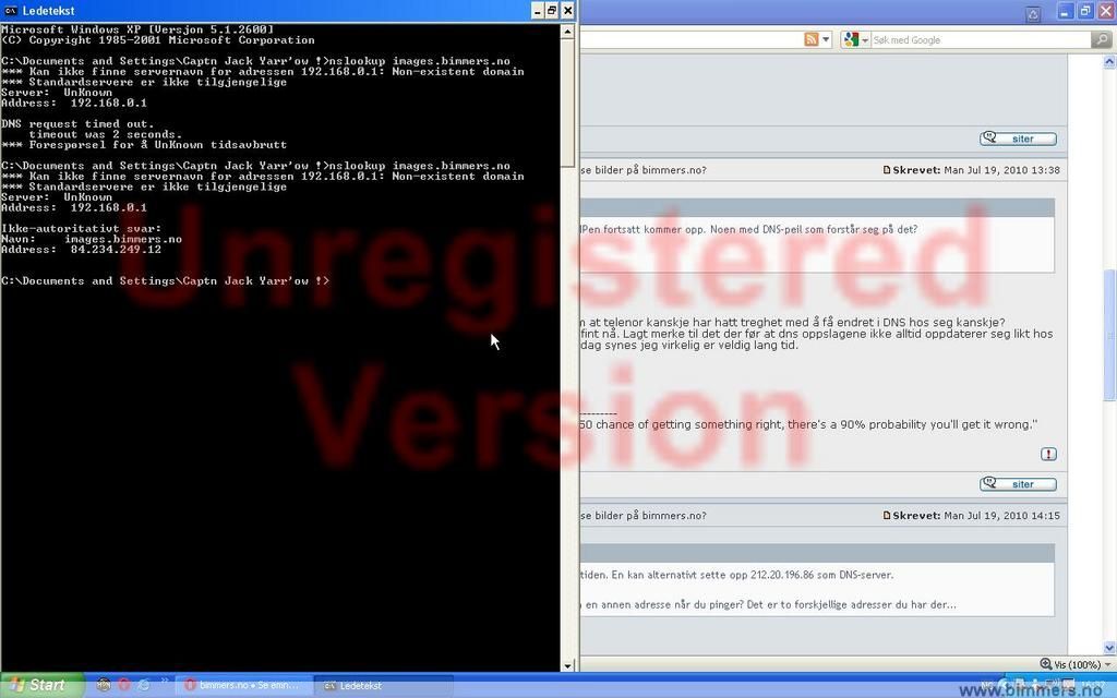

Helt til IP-adressen eventuelt endres en gang i tiden. En kan alternativt sette opp 212.20.196.86 som DNS-server.
Men hvorfor får du riktig svar på nslookup og så en annen adresse når du pinger? Det er to forskjellige adresser du har der...

Jeg fatter og begriper ikke hvorfor den der 83-IPen fortsatt kommer opp. Noen med DNS-peil som forstår seg på det?
DNSen har vært riktig siden lørdag.. :?
det fiksa seg utover dagen i dag. Virker som at telenor kanskje har hatt treghet med å få endret i DNS hos seg kanskje?
Ikke endret noe her i alle fall og det funker fint nå. Lagt merke til det der før at dns oppslagene ikke alltid oppdaterer seg likt hos alle isper, men fra lørdag til godt ut på mandag synes jeg virkelig er veldig lang tid.

Kort fortalt, nslookup og ping kan bruke forskjellige dns hvis det er satt opp på pc.

Og ja, lørdag til mandag er lenge, spesielt når refreshtiden i sonefilen er satt til 8 timer... da skal den ikke tulle i 2 døgn. Oppdaterer serial også hver gang jeg gjør noen endring, slik at serverne gjenkjenner at det er gjort endring i sonefilen og altså skal refreshe den.
