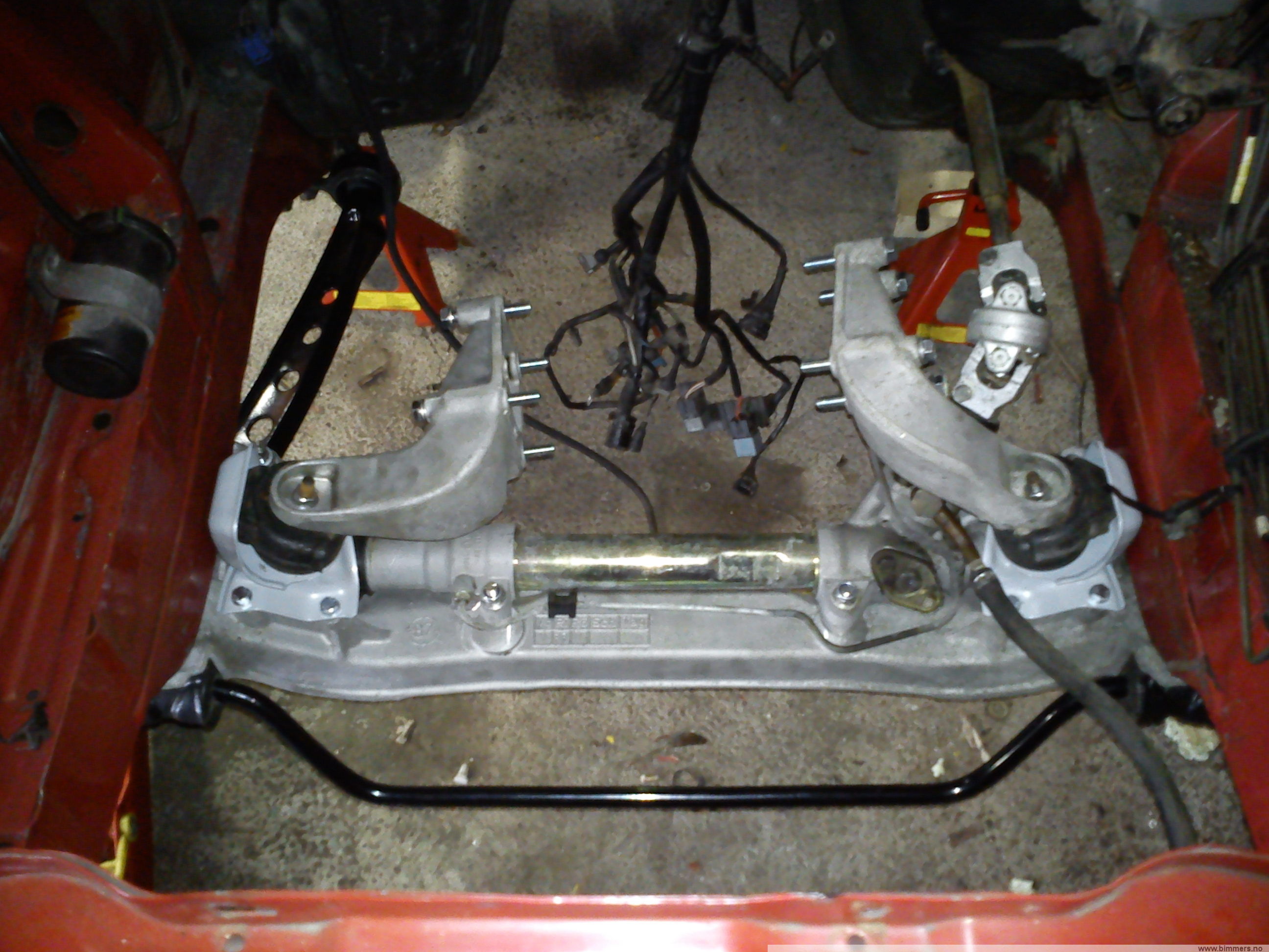

Har fått hentet pallen med deler så kvelden i går gikk til tilpassing av front og forskjermer, blir sendt på lakkering før helgen en gang. Ok passform men måtte litt tilpassing til. Har fått fjærbeina komplette igjen, siden topplagra var med i den samme pakken. Fikk presset inn bærekulene samt bærearmsforinger. Så nå ligger forstilling klar til montering på bilen :)
Blir å gå løs på bakstillinga neste, kommer ''nye'' bærebroer i posten en av dagene. Så skal få sendt disse + travers til pulverlakk så fort så mulig så jeg kan få begynne å montere powerflex, hjullager, bremsrør å diverse :)

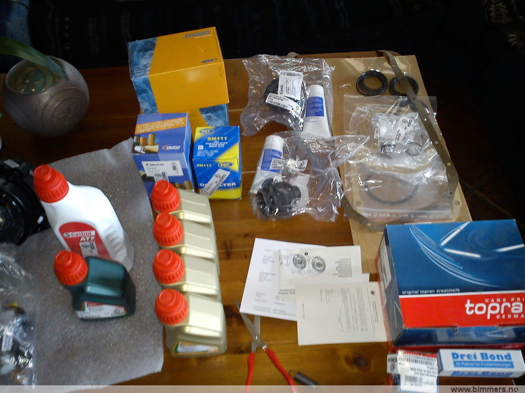

Kom en pakke på døra i dag også, glemmer nesten alt man har bestilt!
bl.a pakninger, oljefilter, bensinfilter, mansjetter til drivaksler bak, vannpumpe, diff olje, girolje og sorte hella lykter.

Travers og tannstang vasket og fått seg nye styreledd.

Fått gjort litt i helgen, sveist alt av rust som var igjen i fronten. Montert opp travers inkl motorfester. Og til slutt monterte jeg opp fjærbeinet på høyre side.
Fjærbeinet på plass
Med ny skive
Travers oppmontert med motorfester og tannstang
