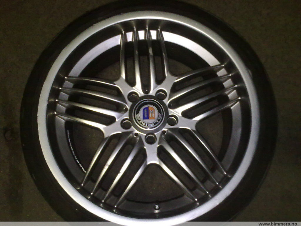

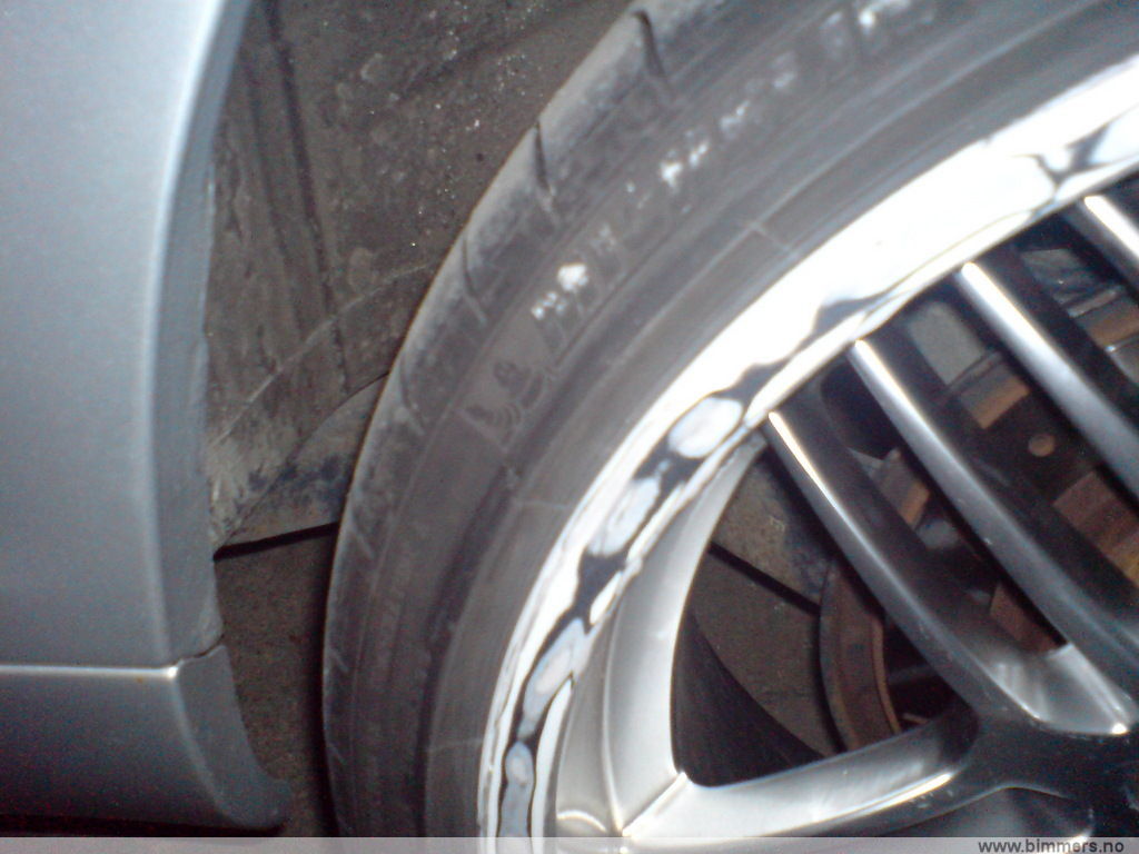

Gjest Skrevet August 30, 2010 Skrevet August 30, 2010 Er det noen her som har prøvd seg på å pusse opp felger? Har en del sett liggende som skulle hatt seg en ny runde med lakk. Tenkte å ta dette selv da eg har tilgang på blåseutstyr osv, men lurer på om det er noen som har noen gode tips på hva en bør gjøre og evt hva en ikkje bør gjøre? Hvilken type lakk er det som er å anbefalle? Takker for alle svar!

SweetBMW Skrevet August 30, 2010 Skrevet August 30, 2010 matt ned med sandpapir bare.. skakke mye til før du får heft? jeg pussa ned hele felgkanten med 400 papir. og det sitter som faen...
carlhaakon Skrevet August 30, 2010 Skrevet August 30, 2010 matt ned med sandpapir bare.. skakke mye til før du får heft? jeg pussa ned hele felgkanten med 400 papir. og det sitter som faen... jeg må ha alt rent da felgene er litt kant kjørt var samme sak som de putta felga inn i når de skulle pulverlakeres tror jeg. så brant de bare av lakken.
