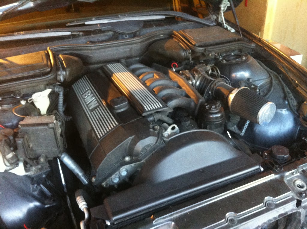

Tzunami Skrevet Mars 25, 2012 Forfatter Share Skrevet Mars 25, 2012 blir å slenge inn en bestilling på gs, så blir det å bli ferdig på tirsdag etter jobb tenker jeg skal bli godt dette her! få litt orden på motorrommet også Lenke til kommentar Del på andre sider More sharing options...

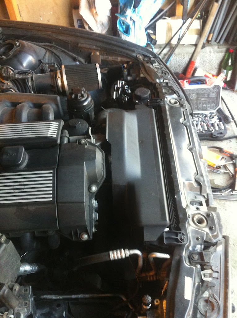

Tzunami Skrevet Mars 27, 2012 Forfatter Share Skrevet Mars 27, 2012 Da er jeg ferdig med å bytte ut vannpumpe og radiator, viftereim, og montere radiatorkappe. Ble lite bilder underveis, men til noen til slutt, sånn her så vannpumpa ut Sånn ble sluttresultatet, deilig med kappe igjen, ser litt mer ryddig ut da:) Leppa er også på nå, kommer bilder senere;) Lenke til kommentar Del på andre sider More sharing options...
Muztang289 Skrevet Mars 27, 2012 Share Skrevet Mars 27, 2012 Sweeet! Den vannpumpa så godt brukt ut.. Godt du pleier perla di med nye deler Lenke til kommentar Del på andre sider More sharing options...
Tzunami Skrevet Mars 27, 2012 Forfatter Share Skrevet Mars 27, 2012 Den pleies ja! leppa er på nå, er knappe 5 cm over bakken, hvis det er så mye:P måtte få guidehjelp for å komme opp en slaaak bakke hjemme tror nok den blir hevet en cm ca, så er mye gjort forhjula blir også muligens spacet ut 5mm til, så de kommer enda lenger ut må forresten jobbe litt med luftinga på bilen, for den sniker seg oppover gradestokken enda :/ men, jeg krysser fingrene, for dette skal gå bra! Lenke til kommentar Del på andre sider More sharing options...

Tzunami Skrevet Mars 28, 2012 Forfatter Share Skrevet Mars 28, 2012 Det kommer etterhvert;) fikk ikke holdt på med bilen i dag, og i morgen blir det overtid til langt på natt, så da får jeg se når jeg evt får tid til å lufte systemet skikkelig. Det er noe drit, men håper at det er alt som står igjen nå, hvis det er noe mer en evt termostaten så får den stå igjennom sesongen og støve ned.. Så krysser fingrene for at den bare må luftes ordentlig! Lenke til kommentar Del på andre sider More sharing options...
Mikael-B Skrevet Mars 28, 2012 Share Skrevet Mars 28, 2012 Bytta du ikke termostat og termostathus når du først hadde det oppe? Det hadde jeg absolutt gjort, siden det er en såpass svakhet på de motorene. Kjøp termostathus av aluminium, da de av plastikk bare bøyer seg og lekker like herlig igjen. Lenke til kommentar Del på andre sider More sharing options...
Tzunami Skrevet Mars 28, 2012 Forfatter Share Skrevet Mars 28, 2012 Får se om jeg kanskje gjør det ja. Må liksom ha den på veien snart! uten at den går varm:) men er det mye jobb å bytte termostathus og termostat? Lenke til kommentar Del på andre sider More sharing options...
haybimmsen Skrevet Mars 28, 2012 Share Skrevet Mars 28, 2012 Nei, gjort på fem minnutter:p må kanskje ta av vifta. Det måtte jeg:p vifta er llinksgjenget sann at du ikke ødelegger noe:p Lenke til kommentar Del på andre sider More sharing options...
Tzunami Skrevet Mars 28, 2012 Forfatter Share Skrevet Mars 28, 2012 Hadde av vifta når jeg bytta vannpumpe, så kjenner til den;) men jeg får vel kanskje knuse til med det samtidig jeg da;) Symptomene er forresten det at motoren går til driftstemp og blir der over en stund(type 10-15 min, før den bikker over og sniker seg oppover mot rødmerka. Den bruker ikke noe mer olje enn før, ikke noe mer kjølevæske, ingen tegn til kjølevæske i eksos, hverken lukt eller smak(nei jeg smaker ikke på eksosen, men du kjenner det på leppa om det er kjølevæske i lufta/eksosen) vifta går. Har aldri latt den gå ordentlig opp på rødt, men den slutter ikke å stige. Skal prøve å lufte på nytt iløpet av helgen tenkte jeg, så får vi se om det hjelper noe, men om noen har noe tips til hva det kan være så fyr løs! Lenke til kommentar Del på andre sider More sharing options...
