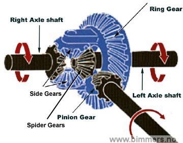

Azeton Skrevet November 14, 2010 Skrevet November 14, 2010 På den øverste har han vell rett og slett sveiset mellomakselen fast i diffen?.. Nei? du ser jo hvordan han har sveiset den?
Zibiri Skrevet November 14, 2010 Skrevet November 14, 2010 Ja er det ikke pinjongen som er fra girkassa(mellomaksel) og inn i diffen da?
Azeton Skrevet November 14, 2010 Skrevet November 14, 2010 Du har rett på en måte zibiri, pingjongen er koblet til flensen som stikker ut av diffen. Der skrus også mellomaskling på.
Stoppie_Master Skrevet November 14, 2010 Skrevet November 14, 2010 Og det neste, for å ta den videre... Hvordan fungerer diff med brems/viskose? Syns det var en artig snutt De gutta skulle ha vist hvor tilgjengelig og genial de er så mange år etter
winchester Skrevet November 15, 2010 Skrevet November 15, 2010 Ja, men det er ikke den pinjongen som går til utgående mellomakslingflens som sveises.
Azeton Skrevet November 15, 2010 Skrevet November 15, 2010 Joda, ser du ikke det på de øverste bildet?

RaymondJ Skrevet November 15, 2010 Forfatter Skrevet November 15, 2010 Det var neimen ikke så lett å finne en like god forklaring på. Men sitter clutchplater som linker hjulene sammen, så for at hjulene skal kunne rotere med ulik hastighet må først friksjonen på platene overvinnes.Derfor det er SUPERviktig med riktig olje til LSD-differ. Fyller du olje uten LSD(!) additiver, slurer ikke platene nok, og ting kan ryke pga at platene ikke slipper når de skulle ha gjort det. Du får superbra sperrefunksjon en stund, før alt "blows to smithereens" (for mye mythbusters i det siste ). Howstuff: http://auto.howstuffworks.com/differential4.htm Wikipedia: http://en.wikipedia.org/wiki/Limited_slip_differential
