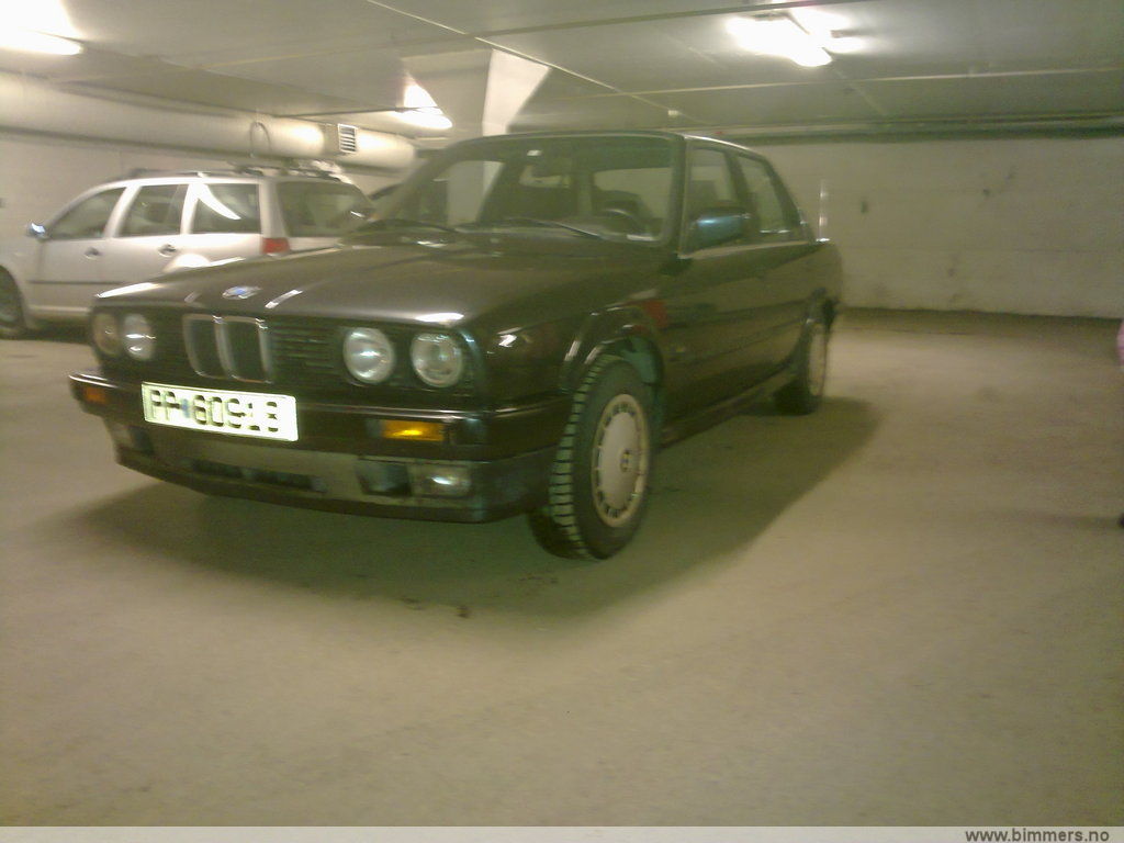

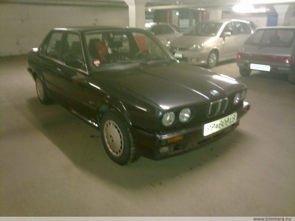

Det er samme bilen ja. Jeg ba om å få flere bilder før jeg tok en kjøretur på 150 mil en vei, så da ble det ingen kjøretur. Bildene er vel tatt for 2-3 uker siden. Tenkte bare å informere deg, så du ikke ble skuffet.

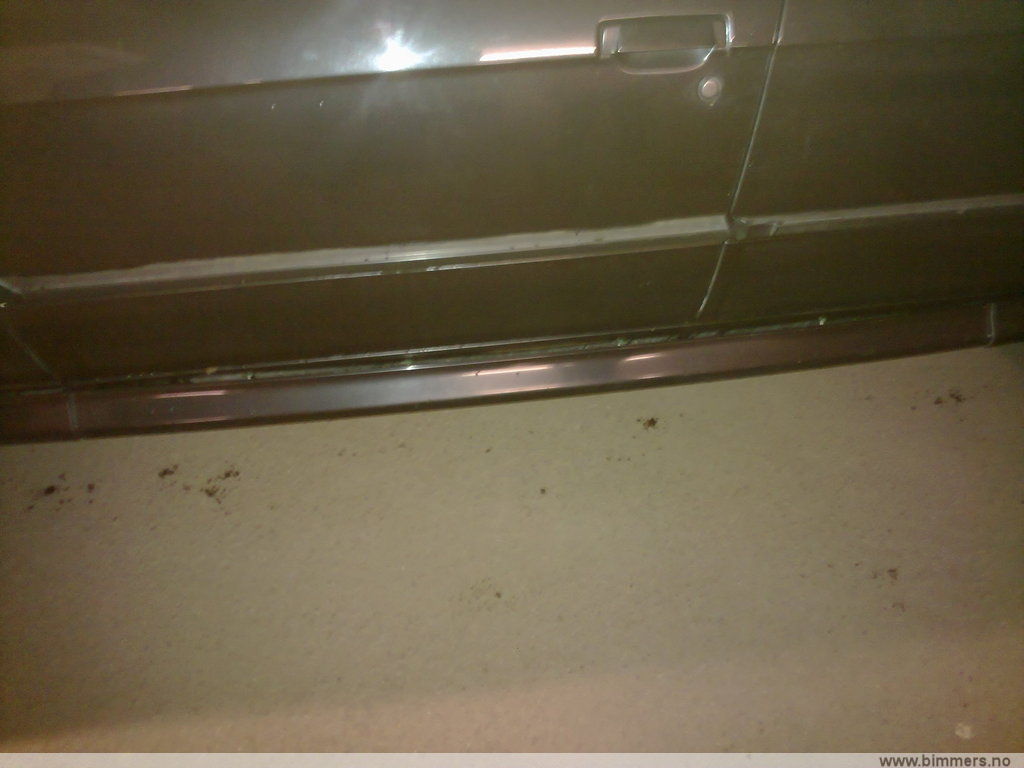

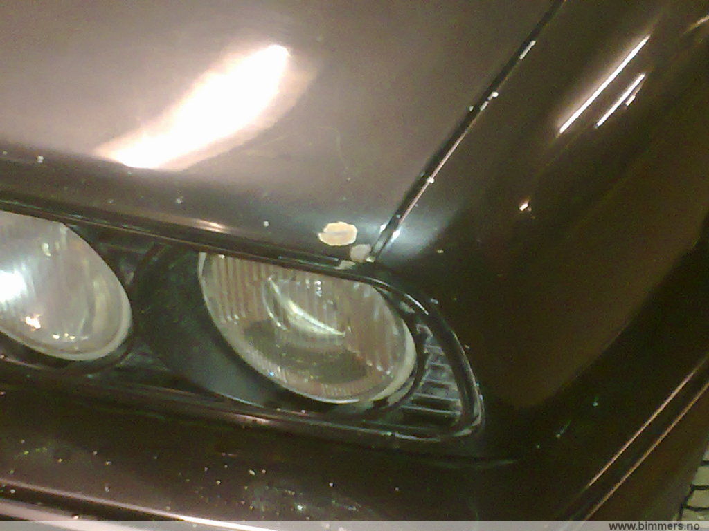

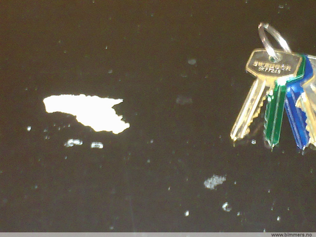

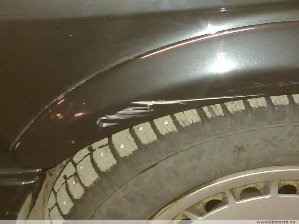

Utvendig; To plasser hvor lakken er flakket av, se bilder (tak, panser fremme). Skrape i lakken venstre foran. Bulk i kanalen venstre side (jekken glapp), gjør at sideskjørtet ikke ligger helt på karosseriet. Generelt er lakken ok, men på den originale hekkspoileren er det litt flass. Håpløst å vise på bilde. Føleren for slitasje på klosser/skive venstre bak er defekt. Lyser i dashbordet, men klosser og skiver er ok. Pære bak gåen, men det ordner jeg før salg.

Da har jeg vært å sett på bilen å prøvekjørt den.
Bildene til 316 her oppe beskriver lakken bra. Den er sikkelig dårlig. Nesten værre en min 520i som har gått over 315k. Den må nok hellakkeres.
På den andre siden så er km stand garantert. Har sett kvitteringer fra tysklandtiden med km stand år etter år ettersom den har vært på verksted. Det er lite trolig at den har gått 50-100k mellom noen kvitteringer for å si det slik. Historien fra Norge er også bra.
Lite eller ingenting rust. Noe i koffert som må følges med. Jeg grevde sand ut fra hjulbuene, de så bra ut. Også den bulken som gjør at sideskjørtet ikke sitter sikkelig fast på venstre side (etter at jekken visstnok glapp). Må ta av sideskjørtet å se på, men sannsynligvis bare å banke inn.
Interiørmessig er den strøken, hvis man ser bort fra at vindusheis på passasjerside ikke fungerer, og manglende lys rundt klokken, automaten og på varmejusteringen. Interiøret gjenspeiler km stand.
Teknisk er den også ganske bra. Tight å fin å kjøre. Automatkassen fungerer som den skal. Dempere o.l. ok. To ulyder, en bak som kan minne om at det mangler ett feste på eksosanlegget (det ble skiftet i sommer). Og en knepping forran venstre ved fullt rattutslag på asfalt (endeledd?).
Alt i alt, jeg eier nå en 325ix :D
