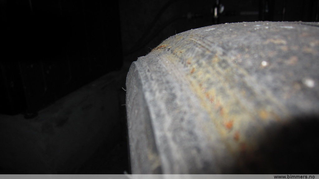

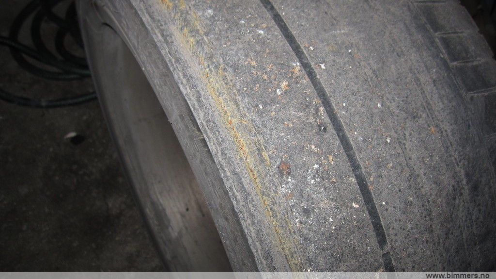

Hei jeg byttet nettop fra sommer til vinter dekk og felg.
Viste at dekkende var utslitte men her må det være noe gale med understelet eller no.
Tenkte først at det var noe som hadde tatt borti og slipt vekk dekk , men så ingen tegn til det under bilen.
Dette er en BMW 120d e82 2008 mod med orginale m felger 215 40 18 forran og 245 35 18 bak. og BRIDGESTONE Run-Flat drit. Er orginlat m senk på 15mm. dette dekke som er avbildet er høye bak. forran er bare lit slitt på utsiden men ikke i nærheten så ille som dette her
Problmet du har her kommer av feil hjul stilling. Når du setter på større dim felger og bredde enn orginalt, er det stor sjanse for at hjulstillingen må justeres.
Gjør du ikke dette, vil du få feil slitasje på dekkene.
Lavt luft trykk i dekk = slitasje på ytter kant av dekkene.
Høyt luft trykk i dekk = slitasje i midten av dekkene
Feil hjulstilling = slitasje på indre eller yttre delen av dekkene
det er en eller annen del som pga senkingen kommer borti dekket, antagelig når fjæringa belastes. har sett akkurat det samme på samme dekk/felg- kombinasjon. Mulig at RF-dekkene er for stive?
ER nok ikke annet en camber som må stiller her gutter. og er i allefall ikke noe som har tatt i dekket :lol:
Det er ikke noe som har tatt borti dekket nei, det har jeg skjekka. Men trykke i dekket var bare 1,6bar så det sammen med feil camber kan være feilen. syntes bare det var litt ekstremt. dekket er også slitt i mitten av dekket.

Det er ikke slik lengere når det gjelder høyt luft trykk i hjul.
Du kan si det sånn at dekket blir bare hardere og strammere... Uansett så får man ikke kul på dekket slik man gjorde før.
ser det sliter mere på utsiden, men hele dekke er jo slitt, ser det er litt mønster helt innerst, men altså jeg fikk intykk av at de dekkene hadde vært utsøitt uansett, og da er det vel ikke noe problem? eller er min konklusjon kansje feil?
Jepp dekket er rimelig oppbrykt ja. Men hva kommer den enorme slipe kante som har klart å komme på innsiden av dekket.
pleier å bli slikt når man senker biler ja, men denne er orginalt senk.
tror jeg får bestille en 4 hjuls kontoll.
