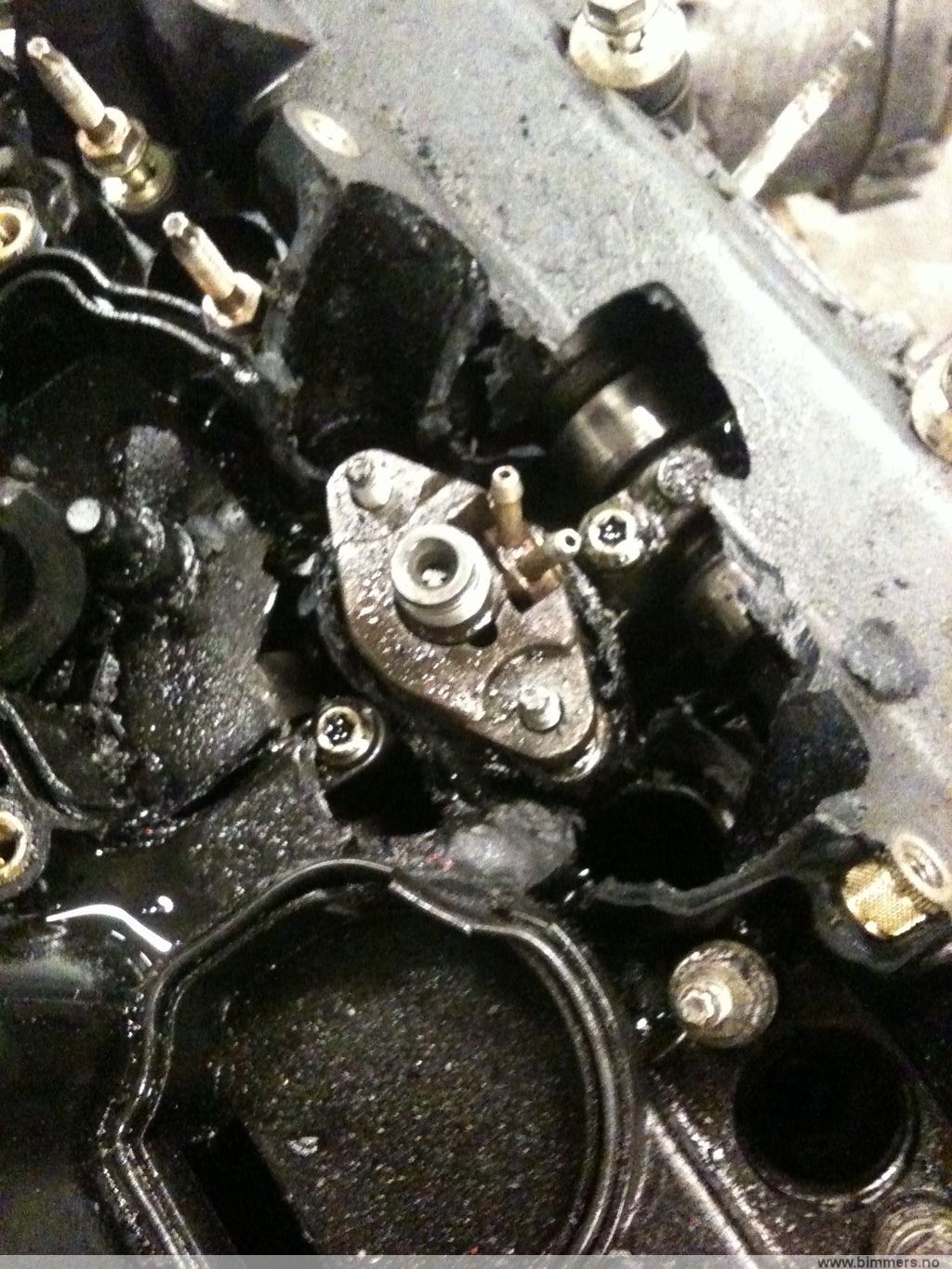

Dyse nr to sitter fortsatt dønn fast. så ser ut som jeg må sveise på en mutter og prøve og få vridd den på en måte. eller få knekt den så jeg får av topp dekslet.

får fortsatt ikke ut dyse to. så da ble det en morro løsning på topp dekselt. :-P
slo det i filler for og komme meg videre. har demontert diverse komponenter, som dynamo, motor fester, servopumpe. osv. syns på bilder. :-) begge sider er rensa helt, og har begynt på register siden. her stoppa det litt opp nå pga svinghjuls bolten.

hehe. får fortsatt ikke ut dysa. så da knuste jeg dekslet, sånn at jeg får av toppen :) og kan slå den ut underifra
Morro å se du er godt i gang ! Sinnsykt hvordan de kan sitte de dysene... Er det en skikkelig svær slugger du bare prøvd å løsne den med eller?
har prøvd litt av hvert. prøvd div ronkere, prøvd og slå på den. vri den osv. den har kommet litt. men sitter fortsatt godt.
