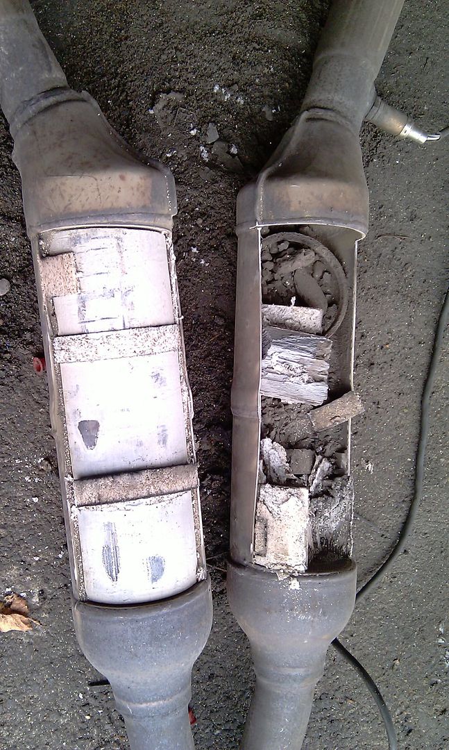

325icab_88 Skrevet Mars 13, 2011 Forfatter Skrevet Mars 13, 2011 Bilen er oppe og går igjen Dette har ført til havari!
Robin L Skrevet Mars 13, 2011 Skrevet Mars 13, 2011 grattis godt å få fikset den sikker fan de kattene der var gåen. kjøpte du nye eller fjernet de da?
