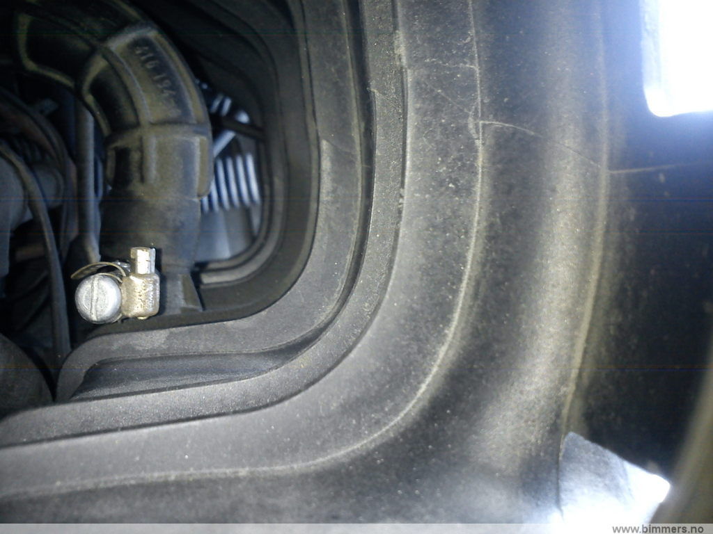

sjekka litt i sta no. så at nippelen der den tynne slangen skal innpå var blendet under innsuget med en mutter med slangeklemme rundt. hvorfor kan denne være koblet fra og blendet tru? noe med trykk ladinga å gjør tru?

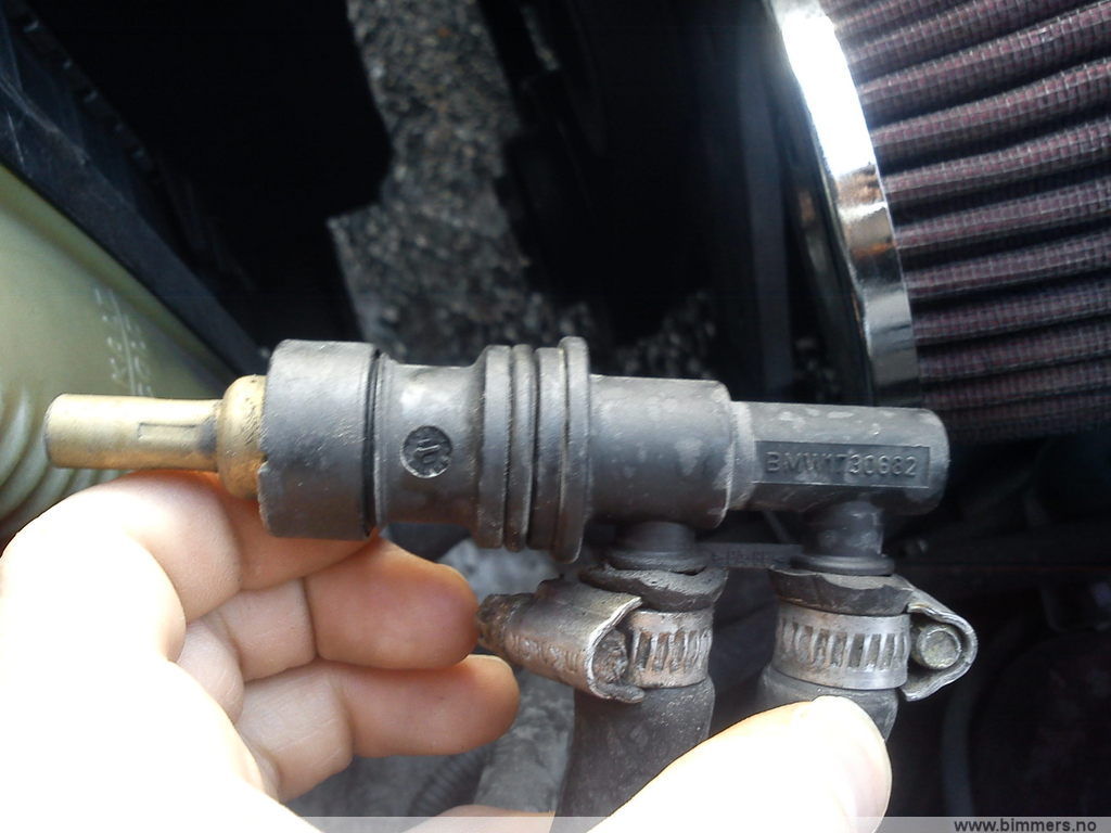

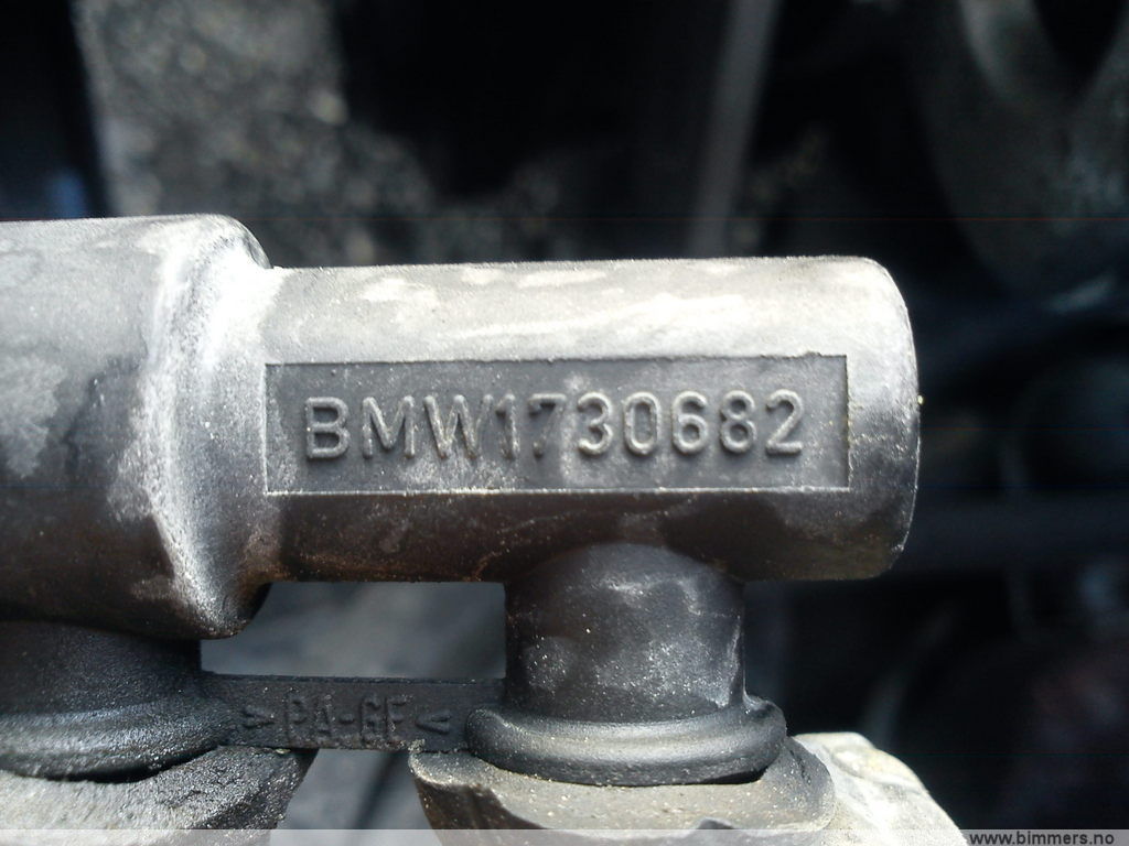

fant og en føler som lå ved lyktene. var to slanger som gikk innpå der. forsvant under innsuget en plass om jeg ikke husker helt feil. hva F er dette da?

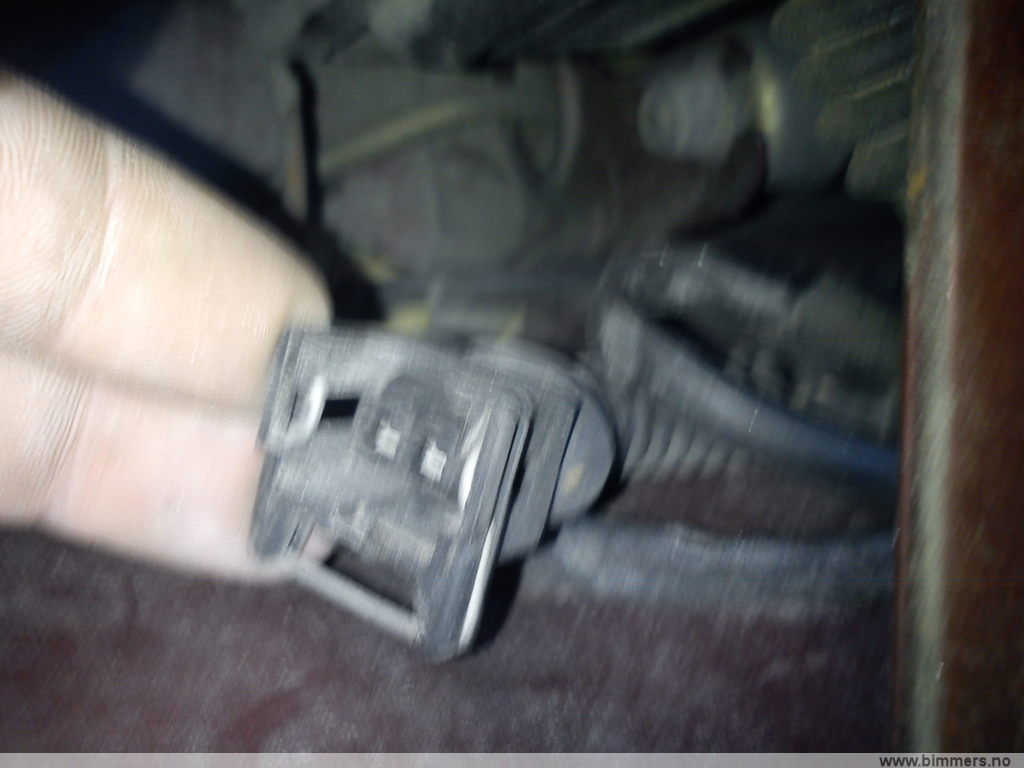

så fant jeg en kontakt som lå under lmm. en plugg til overs... hmm.
her er det blendet
denne føleren som lå ved lykta
kontakt til overs

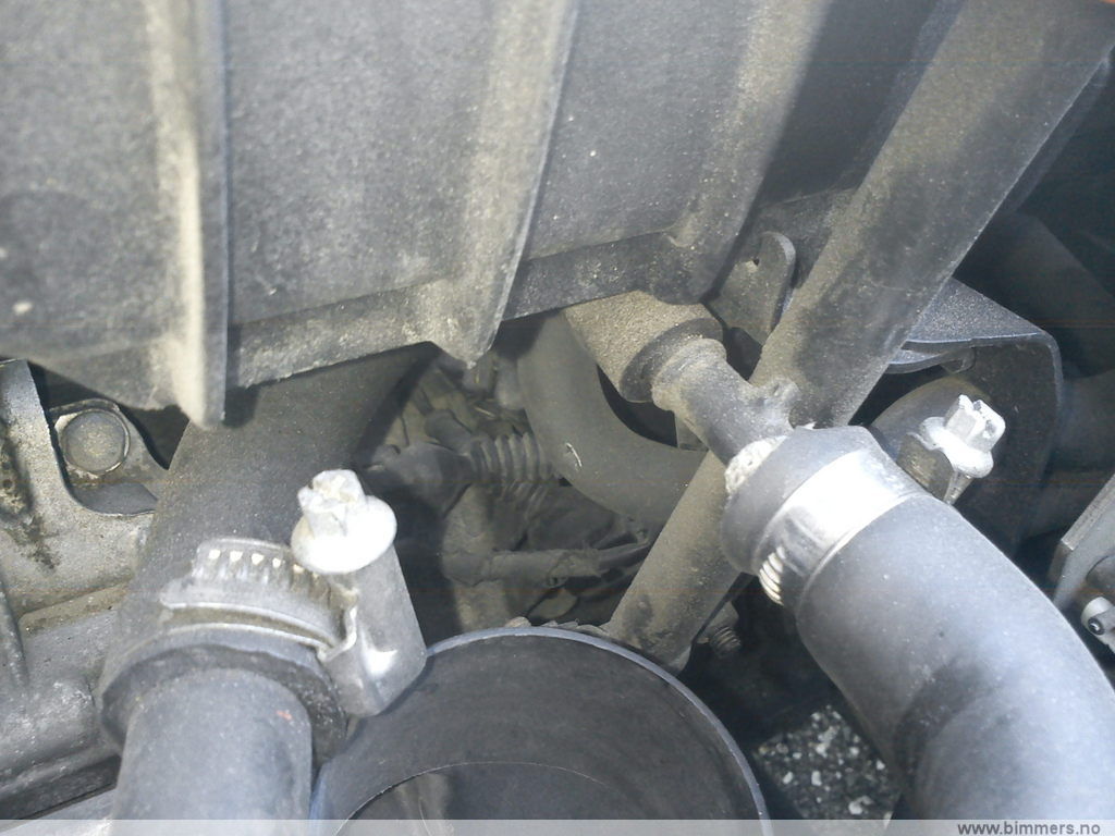

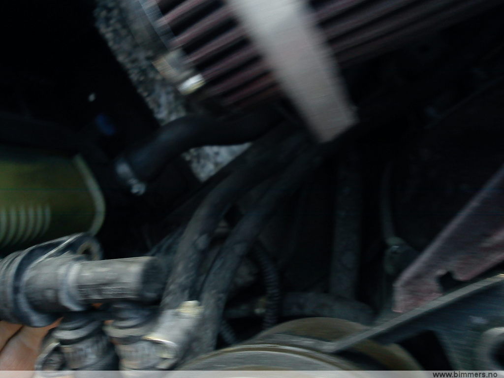

her går de tykke rørene under
kan det være på hullet på belgen her røret skal innpå? har jo ikke original innsugsbelg jeg vett.

Vel da kan du jo starte med å få på plass den tynne slangen. Den tykke skal som du nevner innpå innsugsbelgen (som du da ikke har...) Den føleren på bildet er ikke så viktig, den måler innsugs luft tempen (skal stå i luftfilter boksen) men den blir jo rett når du kjører med konfilter uten varmeskjold. Den kontakten du har vet eg ikke går.. Muligens på luft temp kontakten?.
Men begynn å få på plass slangene så skal du se det blir bedre ;)
